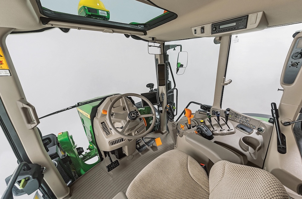

En cabine, on remarque le nouvel affichage sur le pilier d’angle avant droit, qui informe l’utilisateur sur l’état du tracteur. Des jantes de 42 pouces sont proposées sur les modèles dotés de l’empattement de 2765 mm (modèles 6M 145, 6M 155, 6M 165 et 6M 185).

Principal élément de distinction entre un 6M et un 6R, la cabine peut profiter d’un toit panoramique, idéal pour un travail avec un chargeur frontal.

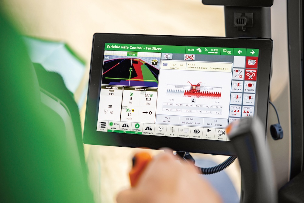

A bord, la console universelle haute résolution G5 de 10,1 pouces ou G5 Plus de 12,8 pouces ne vont pas dépayser les fidèles de la marque. Ceux-ci pourront connecter leur équipement ISOBUS et utiliser la John Deere Precision Ag Technology pour améliorer leur productivité. Des fonctions comme AutoTrac, le contrôle de section et la modulation de dose offrent des solutions d’agriculture de précision qui optimisent les performances au champ. Data Sync permet le partage sans fil des données au champ et des lignes de guidage entre les machines, ce qui rationalise les opérations et maximise l’efficacité.
