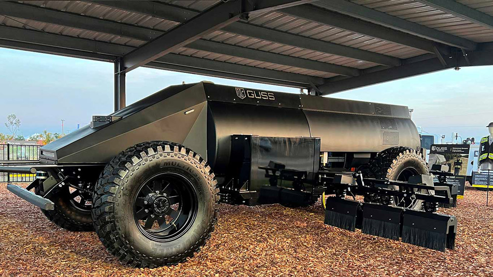

Sous son profil de citerne à fuel façon « Mad Max », cet appareil de 7,2 mètres de long et 2 mètres de haut est capable de désherber tout seul des cultures à valeur ajouter, de façon localisée sur une largeur de 2,4 à 5,8 mètres. Ses rampes à commande hydraulique s’adaptent en hauteur et peuvent aussi s’escamoter en cas d’obstacle.

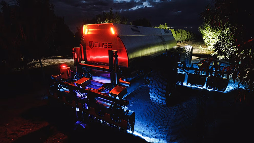

La machine qui vient d’être dévoilée comprend un système de détection de la chlorophylle des mauvaises herbes qui permet une distinction de la culture et permet une pulvérisation localisée. Quant à son mode d’entraînement, John Deere & Guss indiquent avoir reçu d’innombrables demandes pour électrifier ce genre d’engin. « Un pulvérisateur d’herbicide électrique nous semblait le plus logique, étant donné que la durée de vie de la batterie peut durer toute une journée de travail tout en effectuant cette tâche critique dans le verger. » commente Gary Thompson, COO chez GUSS Automation.
Le GUSS électrique utilise des batteries Kriesel. Grâce à une combinaison de GPS, de détection et de télémétrie par lumière (LiDAR) et d’une technologie exclusive pour une couverture précise, un seul employé peut faire fonctionner et surveiller jusqu’à huit machines GUSS depuis son véhicule à l’aide d’un ordinateur portable, réduisant ainsi le risque d’exposition de l’opérateur. La capacité autonome comprend également plusieurs fonctions de sécurité pour éviter les dangers et interrompt automatiquement le travail lorsque des personnes se trouvent à proximité.
