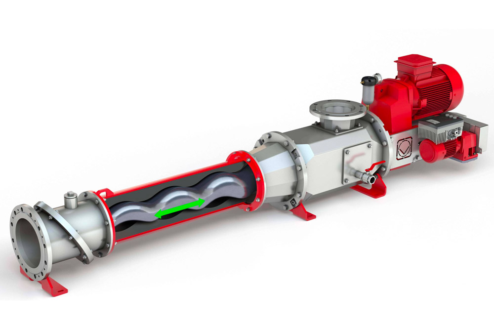

Vogelsang a développé une pompe à la géométrie conique permettant de compenser l’usure grâce à un réglage astucieux.
Le rotor et le stator ont une géométrie conique. En faisant simplement avancer ou reculer le rotor (partie tournante) dans le stator (partie statique), le jeu entre ces deux éléments est ajusté.
Cet ajustement manuel ou électronique, selon la version choisie, permet de d’adapter le fonctionnement aux paramètres d’exploitation (débit souhaité, température du produit …), de compenser l’usure et d’optimiser la consommation d’énergie.
Cette technologie permet d’allonger significativement le cycle de vie des pièces d’usure et de réduire les coûts d’exploitation; ce qui en fait un équipement durable et rentable.
La pompe HiCone conserve la technique de maintenance rapide développée spécialement pour chaque pompe à rotor excentré de notre gamme, permettant de changer l’ensemble rotor/stator sans démonter la tuyauterie.
