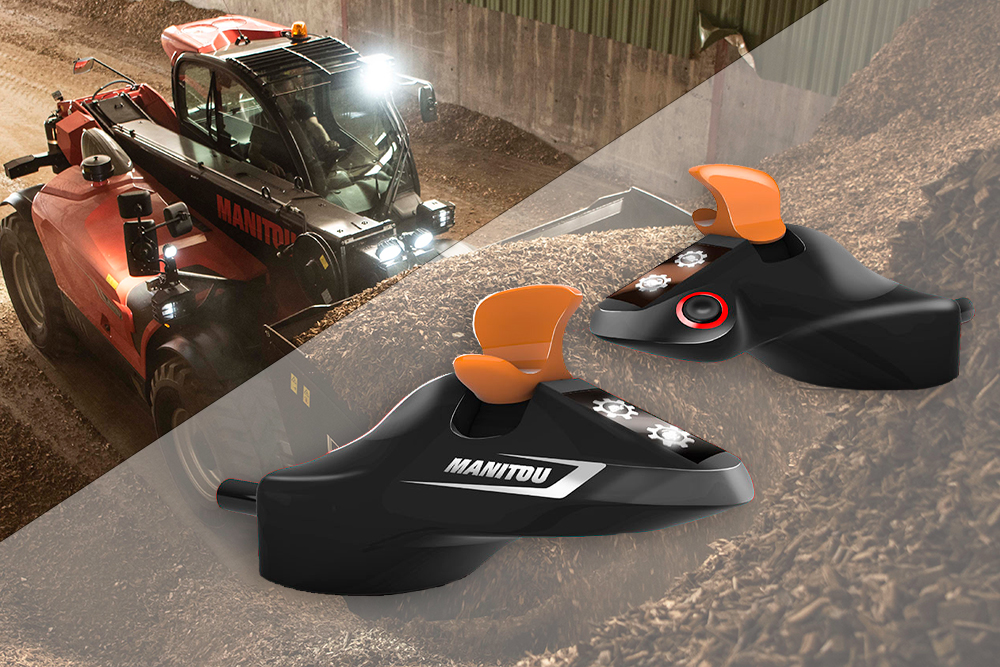

Manitou Steering Ministick ; un joystick pour manier votre télescopique
Le Manitou Steering Ministick (MSM), breveté par Manitou Group, est un système intelligent de direction par ministick (non homologué pour un usage routier) sur un chariot télescopique à quatre roues directrices.
Dans les applications de chargement intensif, un opérateur effectue entre 3.000 et 5.000 tours de volant par jour, ce qui lui génère de la fatigue et même des blessures. Pour preuve : 55% des TMS (Troubles Musculo-Squelettiques) pour les opérateurs de machines agricoles sont liés à des mouvements répétitifs de l’épaule, du coude et/ou du poignet.
Avec le MSM, vous pouvez désormais effectuer un changement de direction complet sans utiliser le volant mais uniquement avec votre pouce. Ce système permet à l’utilisateur de gagner en productivité (jusqu’à +15% selon le fabricant), en sécurité (détection de la main, bouton ON/OFF) et en confort (suppression des rotations de volant, plusieurs niveaux de réactivité). Il fait partie des lauréats du concours Innov Space 2023.
