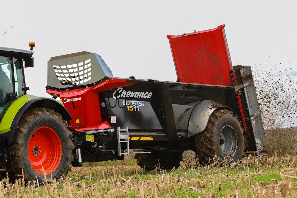

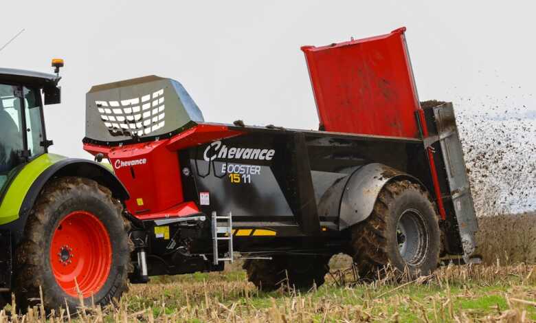

En complément de la gamme d’épandeurs Sniper positionnée sur le dosage précis des composts et des fientes, le constructeur breton Chevance commercialise une gamme de 3 nouveaux épandeurs plus simple, de capacité de 12,2 – 15 et 17,8 m3 .

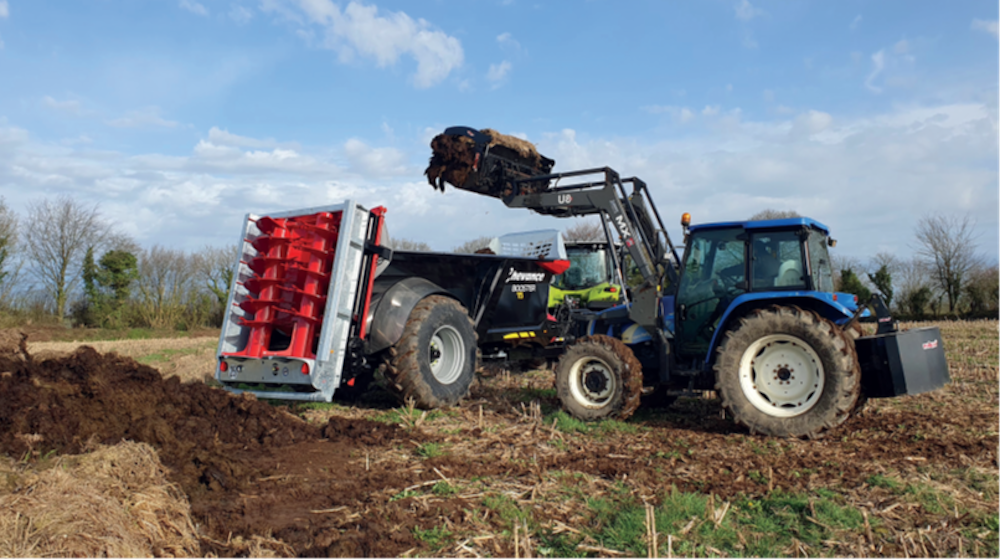

Dotés d’un tapis à avancement continu, les épandeurs Booster bénéficient d’une faible hauteur de chargement démarrant à 2,35 mètres. Les deux hérissons verticaux de grand diamètre (1020 mm, 5 spires, 62 couteaux) permettent une prise en charge homogène des produits, même pailleux. L’ensemble concourt à un fort débit de chantier, tout en offrant la régularité attendue, tant transversale que longitudinale.
Plusieurs options sont proposées : porte guillotine, centrale hydraulique avec commande en cabine (ouverture de porte/ vitesse avancement du tapis et inverseur), freinage mixte, volet de bordure, gardeboues aluminium et choix des équipements en pneumatiques…
Les 15 années d’expérience des aciers suédois certifiés HLE (Haute Limite d’Elasticité) rassureront sur le plan de la qualité de fabrication. Point important, 4 couches de peinture sont appliquées à l’usine de Guingamp : 2 couches d’apprêt époxy bicomposants étuvées, puis 2 couches de laques polyuréthane bi-composants étuvées. De nombreuses pièces sont, elles, galvanisées : grille anti-projections à l’avant, porte guillotine, cadre des hérissons…
