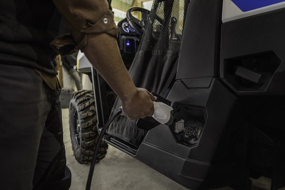

Recharger le nouveau Ranger est aussi simple que de se brancher sur une prise. Il est livré de série avec un cordon de charge combiné niveau 1 / niveau 2 qui vous permet de charger à partir d’une prise 120V ou 240V. Un chargeur d’accessoires est disponible en option pour une capacité de charge encore plus importante. Le taux de charge embarqué installé en usine est de 3 kW pour la version Premium et de 6 kW pour la version Ultimate. Les deux peuvent atteindre une charge complète à partir de 0 % en seulement 5 heures selon l’équipement. Avec le système de charge embarqué, les taux peuvent être portés à 6 kW pour la version Premium et 9 kW pour la version Ultimate pour des temps de charge jusqu’à 50 % plus rapides. Une alimentation 240 V est recommandée pour une charge plus rapide et peut fournir une charge 4 fois plus rapide qu’une prise 120 V standard.
