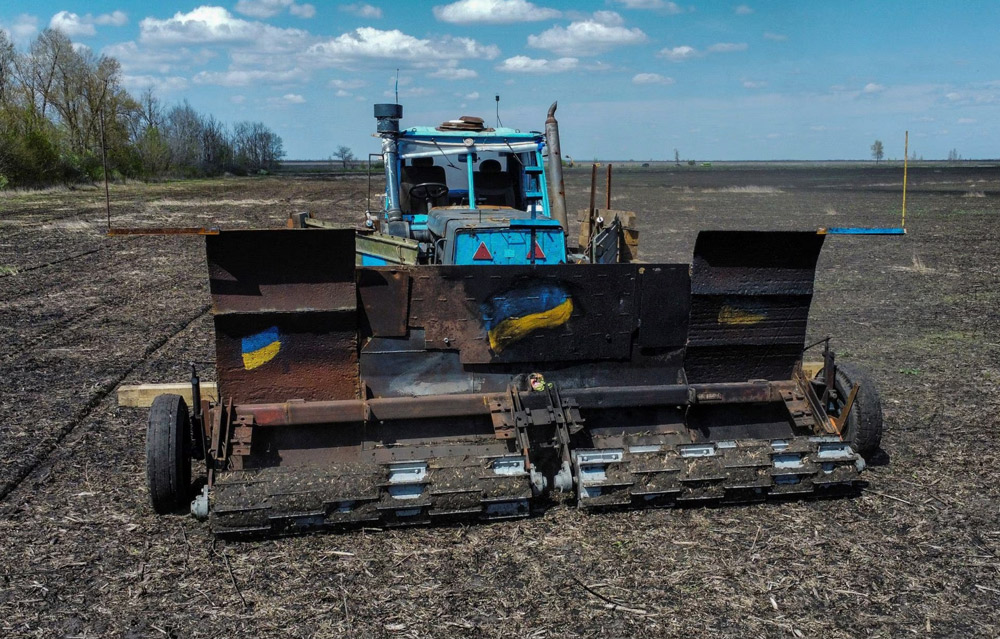

Un agriculteur de Hrakove le prouve à nouveau en modifiant son tracteur articulé, un Kharkov T150K assemblé en masse dans l’usine de Kharkiv, bombardée dès le début du conflit et se situant à proximité de son exploitation. Il l’a équipé de diverses pièces récupérées de chars russes abandonnés ou partiellement détruits. Lame frontale blindée, rouleau palpeur pour sonder le sol, tôles de protection latérales, ventrales… rien n’a été laissé au hasard, bien que l’assemblage puisse paraître quelque peu sommaire. C’est que l’agri-démineur, Oleksandr Kryvtsov est conscient que l’engin peu à tout moment être détruit par une mine antichar. Il n’a laissé aucune place à l’esthétisme; sa seule ambition étant de se débarrasser de ces pièges laissés par l’ennemi, pour que le pays ne puisse plus se nourrir. Une guerre alimentaire est en jeu. Pour ne pas se risquer personnellement, ou ses chauffeurs, le tracteur est télécommandé. « Nous avons roulé sur une mine antichar. La protection a été détruite, mais le tracteur est toujours fonctionnel« , a-t-il déclaré.
