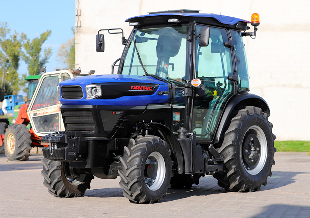

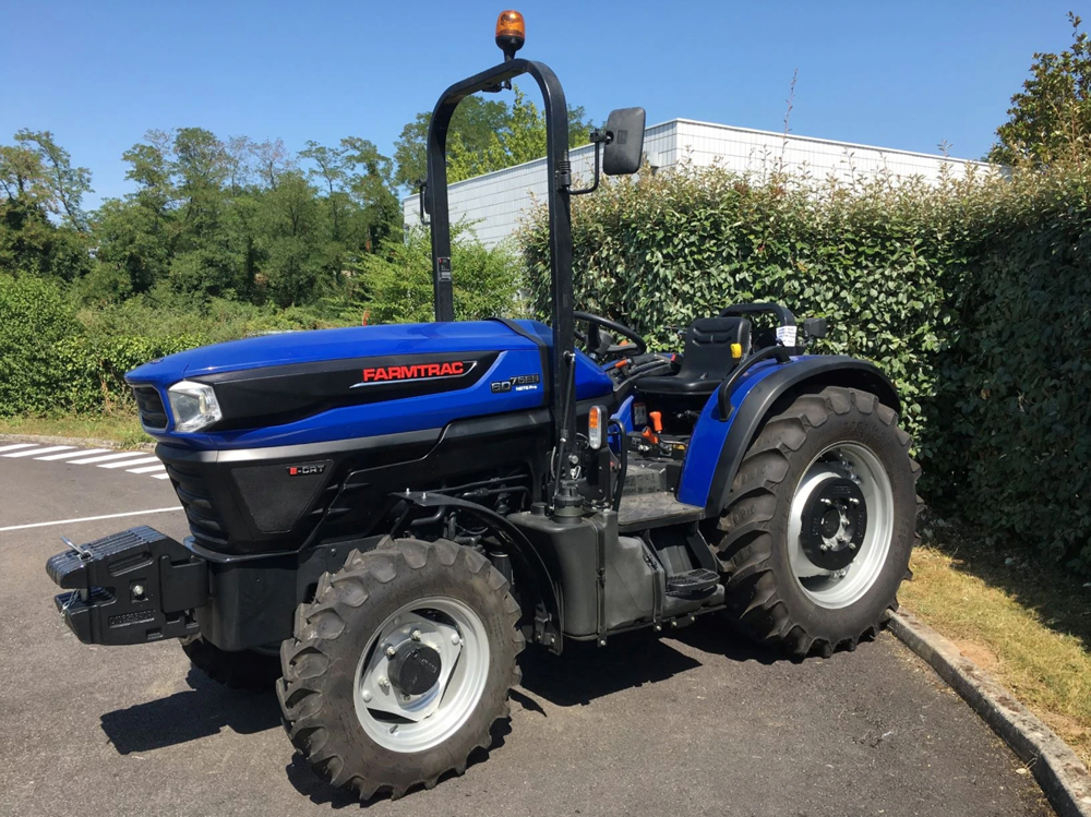

Désormais marque du groupe Kubota, Farmtrac continue le développement de sa gamme de tracteurs pour le marché Européen et présentera à l’occasion du Salon Vinitech-Sifel 2022 le premier modèle de sa gamme vigne et verger.
Après le lancement de la gamme compacte Farmtrac en 2018 qui s’est déjà écoulée à près de 2.000 unités en France, Temver France, distributeur exclusif de la marque indienne pour le marché français révèlera le nouveau FT6075EN.
Ce nouveau modèle de 75 chevaux s’anime grâce à un 4 cylindres turbocompressé E-Kubota (fabrication Escorts) CRDI de 3,7 litres (Stage V) de 75 chevaux avec injection Bosch. Il dispose d’une transmission Carraro Drivetech (40 km/h) 24×24 avec 3 gammes et rampantes et inverseur mécanique au volant. Le système hydraulique Bucher emploie des pompes hydrauliques Bosch Rexroth (50 l/min +19,8 l/min pour la direction) et le relevage arrière catégorie 2 à commande mécanique lève jusqu’à 2,5 tonnes, combiné à 3 distributeurs SE/DE de série et une prise de force 540/540eco tr/min. Il peut recevoir en option un relevage avant de 1,2 t avec une prise de force, une chandelle hydraulique, des coupleurs centraux ou un 3ème point hydraulique.
Ce tracteur garanti 2 ans, pièces et main d’oeuvre sera disponible en 2 versions avec arceau central repliable et en version cabine climatisée monocoque avec filtre au charbon actif en option. Bien équipé de base, il profite d’un éclairage (homologué route CE) avec gyrophare et phares de travail arrière, d’un tableau de bord digital avec prise de 12 V et prise Cobo, de marchepieds droit et gauche, d’une boîte à outils, d’une sortie d’échappement vers le bas, d’un siège à suspension mécanique avec ceinture de sécurité, d’une chape avant et d’une barre de remorquage oscillante, d’un crochet de remorque, d’un support de masses avant 40 Kg, de 6 masses avant de 22 Kg et de masses de roues arrière de 30 Kg.
Annonçant qu’un modèle dédié aux vignes et vergers d’une puissance de 90 chevaux suivra dans les mois prochains, Temver France nous indique que ce nouveau FT6075N devrait être très compétitif dans ce segment. Pour en savoir plus, rendez-vous au salon Vinitech Sifel, du 29 novembre au 1er décembre 2022 à Bordeaux (33).
  FT6075N Arceau FT6075N Cabine
