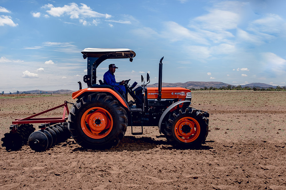

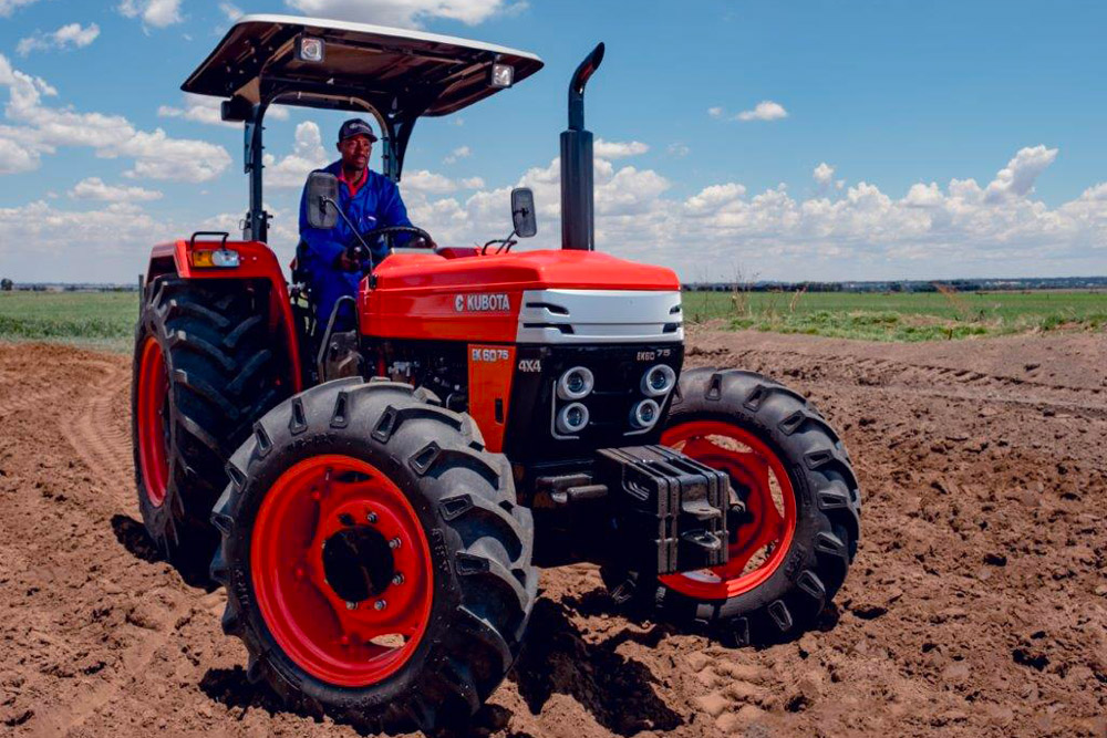

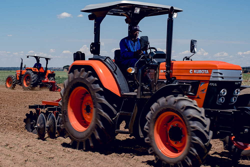

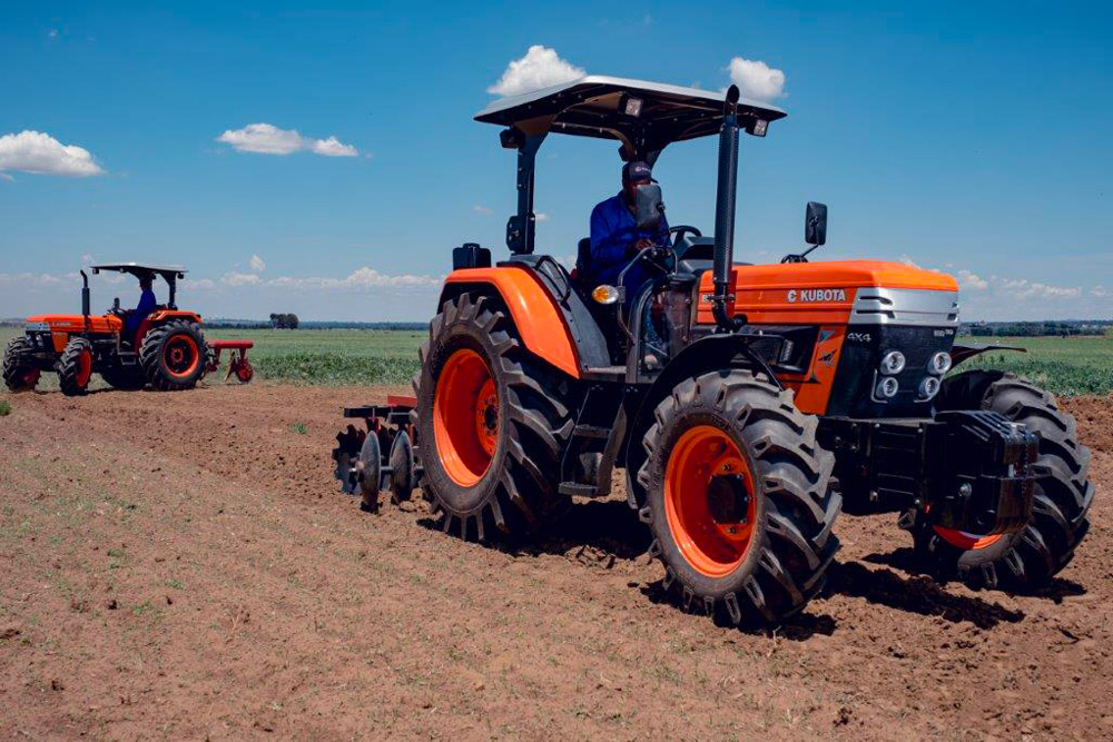

La gamme E-Kubota EK60 (pour Eco) récemment dévoilée n’a de Kubota que la couleur. Déclinée de 44 à 88 chevaux, elle se destine à l’Afrique, et plus particulièrement à l’Afrique du Sud où se trouve une grande quantité de petites exploitations, de producteurs de canne à sucre ou d’agrumes amateurs de simplicité. Basée sur un tracteur Farmtrac Heritage, elle offre trois niveaux d’équipements, standard, Pro et X Pro et une transmission deux ou quatre roues motrices.
De base, le EK6045 deux roues motrices se contente d’un moteur trois cylindres avec une cylindrée de 3,14 litres et une puissance de 44,5 chevaux. Au-delà, on passe directement sur le 4 cylindres Escorts de 2,86 litres avec les EK6060 (2 et 4RM), EK6075 standard et Pro (2 et 4 RM) et le 3,7 litres pour le EK6090 Pro et XPro (2 et 4RM) de 88 chevaux. Tous les modèles de la série EK60 standard ont une boîte de vitesses mécanique avec 8 vitesses avant et 2 arrière et Synchro Mesh 12×12 dès que l’on accède à la finition Pro ou XPro.

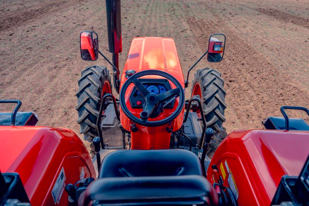

L’équipement est assez sommaire, mais suffisant pour les usages pour laquelle se destine la série EK60. Pas de cabine mais un canopy aux normes ROPS, un relevage arrière de 2,5 tonnes, jusqu’à 4 distributeurs, un jeu de masses de roues arrière et à l’avant et une prise de force 540/540E ou 540/1000 tr/min. De quoi s’afficher à un prix attractif face à des Landini, McCormick et Massey Ferguson équivalents.
