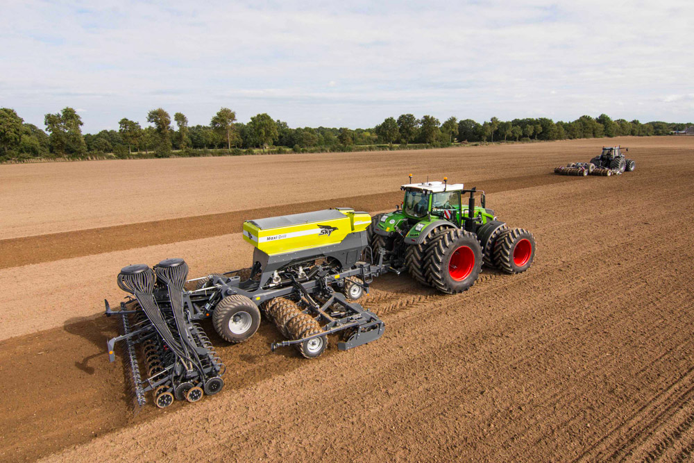

Le nouveau Maxi Drill est capable de semer quatre produits différents, à quatre doses différentes, en dissociant deux profondeurs de semis, sur tous les rangs, ou en alternant un rang sur deux, voire deux rangs sur trois.
Maxi Drill comme maxi polyvalence
Le précurseur des trois trémies s’en offre une quatrième avec cette évolution, nommée série 20. Il s’agit pour Sky Agriculture d’ouvrir de plus grandes possibilités de mélanges, de fertilisation localisée et permettre de semer des plantes compagnes pour limiter l’utilisation d’insecticide et d’herbicide. Un semoir qui s’inscrit donc dans les problématiques éco-environnementales que rencontre actuellement l’agriculture en Europe.

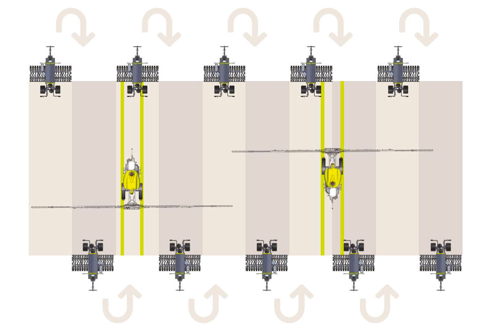

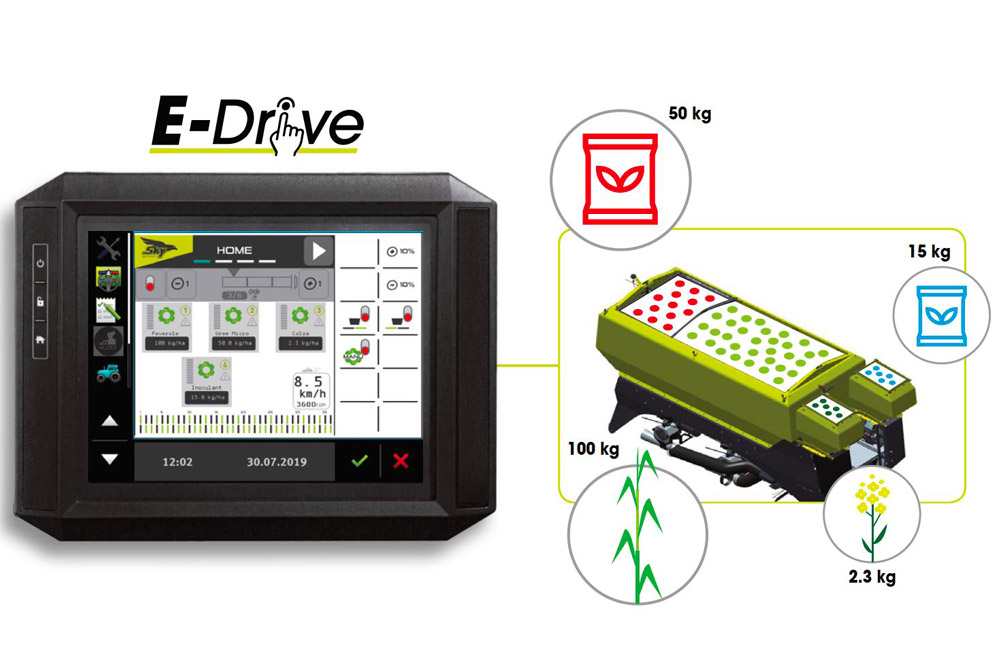

Seconde innovation, le système Edrive permet de gérer le jalonnage, peu importe la largeur du pulvérisateur grâce à un système similaire à celui des traceurs, qui comptabilise les montées/descentes de chaque élément. Grâce à cela, le pulvérisateur ou l’épandeur d’engrais n’auront effectivement plus l’obligation d’être un multiple de la largeur du semoir.
L’agriculteur pourra faire évoluer la largeur de son pulvérisateur sans changer son semoir. C’est aussi une fonctionnalité très appréciable pour les entrepreneurs ou les agriculteurs qui souhaitent faire de la prestation de service.
Enfin, en alternant un rang sur deux, ou deux sur trois, Sky favorise le désherbage mécanique des cultures. Lors du demi-tour en bout de champs, la tête de répartition inverse automatiquement la fermeture et/ou l’ouverture de chaque rang.

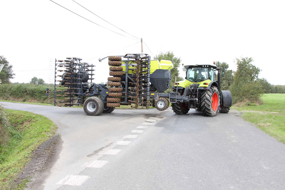

Avec des alternances de sec et de fortes précipitations, il est parfois difficile de s’adapter. Dans un contexte climatique aussi incertain, un tel semoir se doit d’assurer dans la plupart des conditions. C’est pourquoi Sky conserve sa disposition générale, dégagée avec son essieu de transport positionné entre les disques de 450 mm sur bras indépendants et la rampe de semis Cultidisc. Un tel essieu ne touche pas terre pour ne pas pénaliser le fonctionnement du rouleau, lui disposé en offset. L’objectif étant de limiter la résistance au roulement causée par la formation d’un bourrelet, donc de réduire la consommation de carburant.

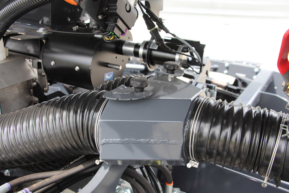

Pour semer plusieurs produits avec des densités différentes, le Maxi Drill dispose de deux circuits d’air séparés. Il est capable de régler différentes pressions dans ses circuits. Comme avantages, il n’y a pas de tri entre une petite graine et une grosse graine, pas de risque de colmatage entre l’engrais et la semence, la gestion de 2 profondeurs différenciées est possible, pas de risque de brûlure du germe pour certains engrais et si le circuit d’engrais est bouché, la semence s’écoule toujours.
