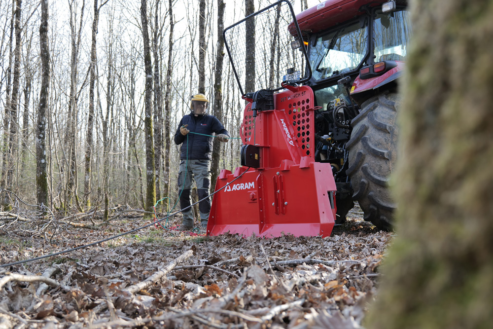

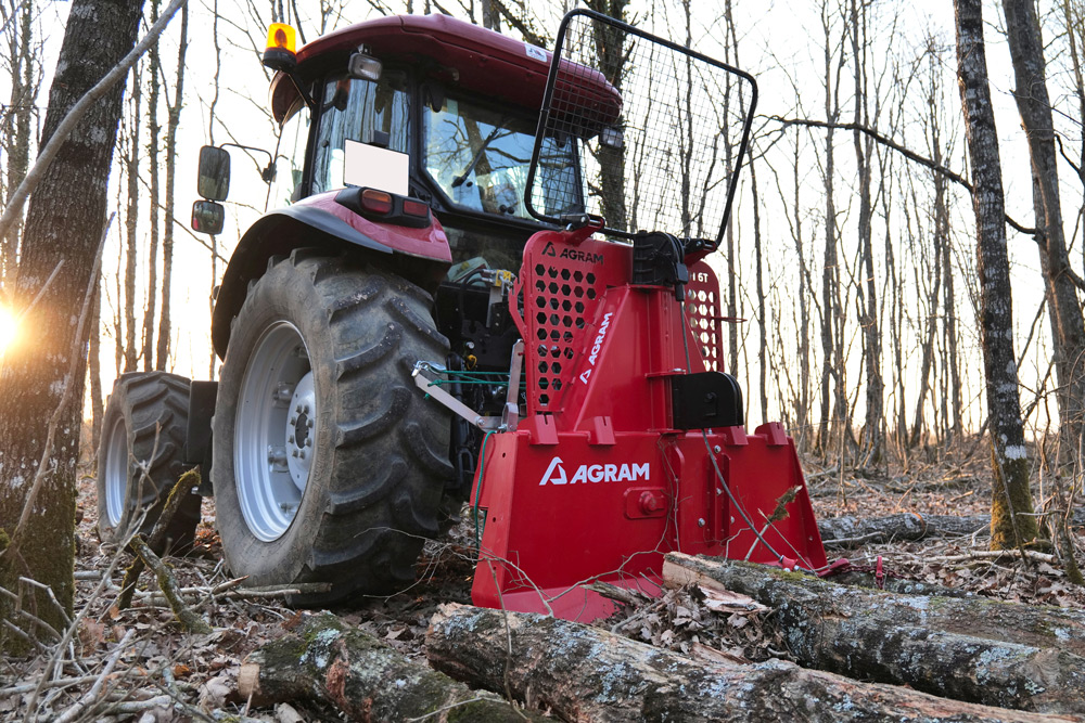

Avec le Jet Winch, Agram propose un treuil de halage forestier adaptés aux terrains escarpés et en pente.

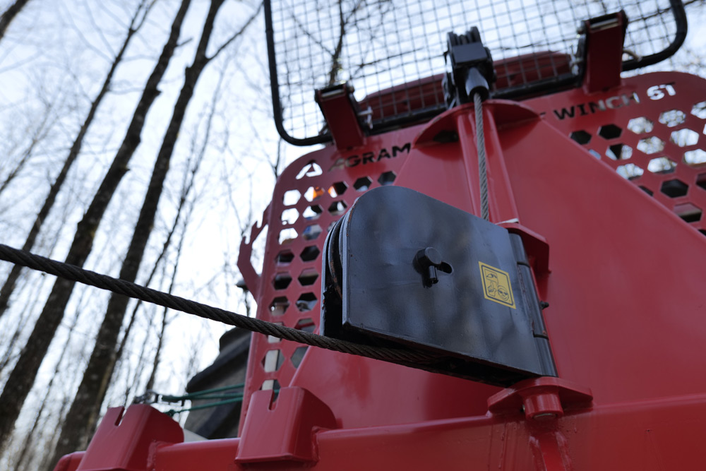

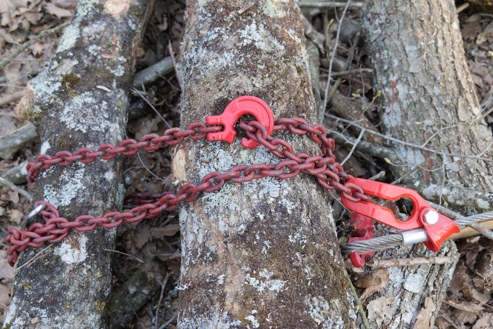

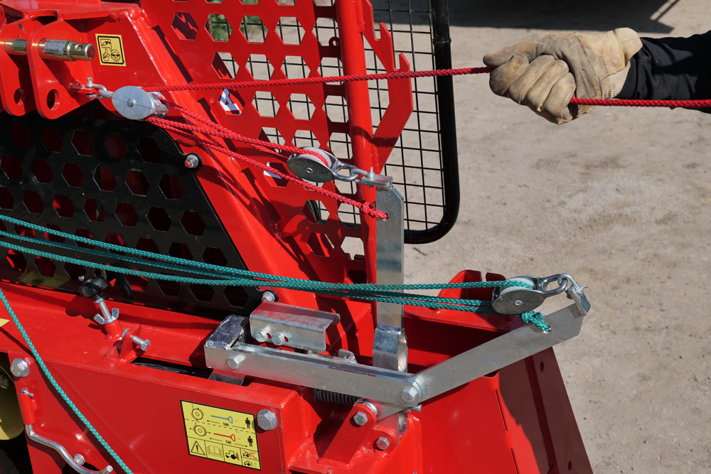

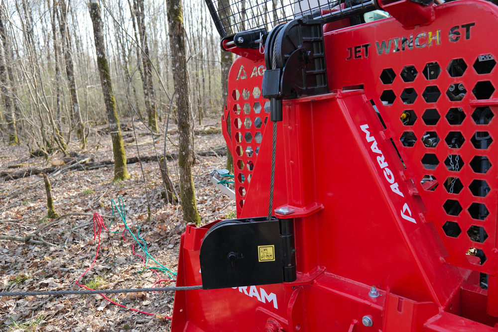

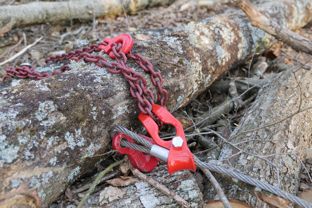

Décliné en trois versions; 4T, 6T et 10T, le Jet Winch offre la possibilité de débarder des grumes et de les manipuler. Disponible en frein à cliquet sur le 4T et avec frein à bande sur les 6T et 10T, ces treuils forestiers répondent à toutes les situations rencontrées pour les besoins. Ils disposent d’une double poulie, d’une grille de protection (rabattable sur 6T et 10T), d’une lame d’ancrage, d’un double caisson de rangement latéral, d’un crochet en bout de câble, d’une commande manuelle de l’embrayage et du frein par cordage (télécommande en option) et d’autres accessoires, tels que des poulies, chaînes forestières, ou oeillets coulissants sont proposés au catalogue.
