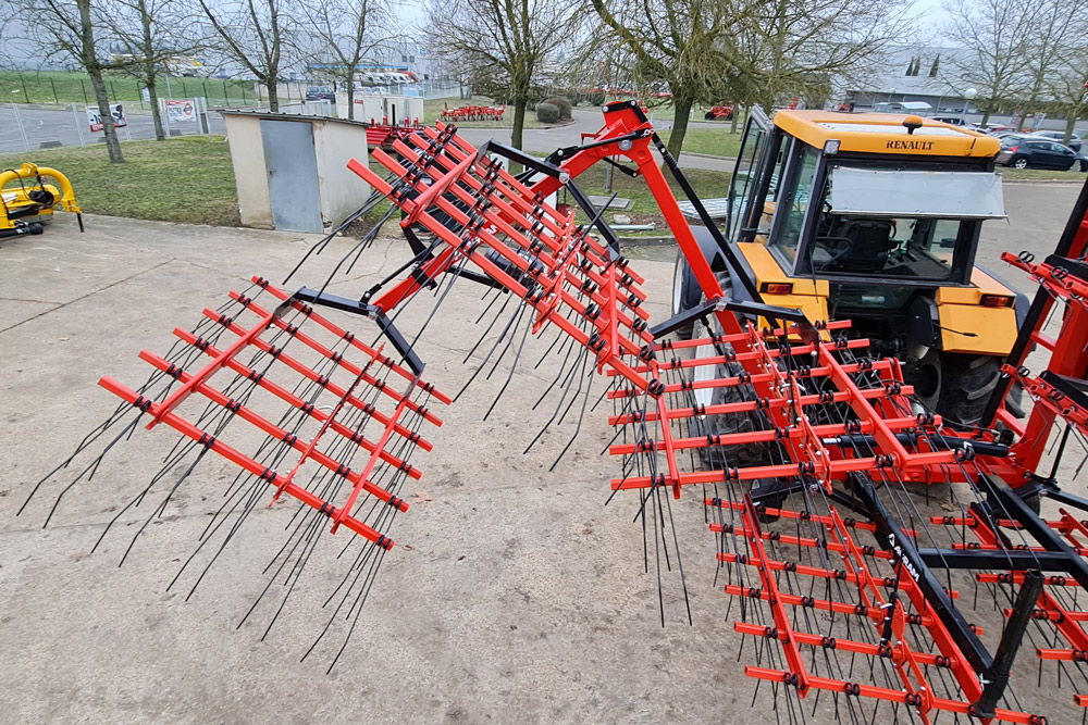

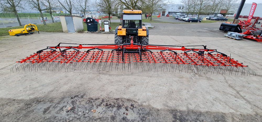

Avec sa herse étrille Géo Spring, Agram propose une solution de désherbage mécanique simple et économique.

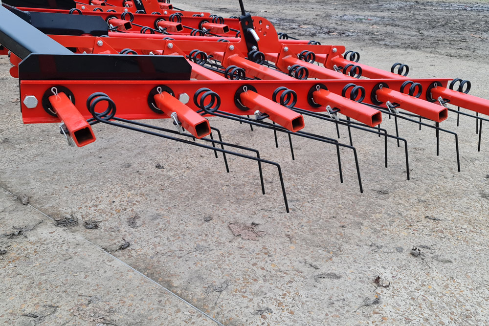

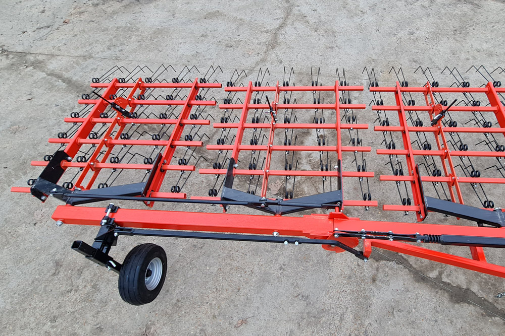

Déclinée en 3 modèles de 6, 8 et 12 mètres, la herse étrille Géo Spring est équipée de dents vibrantes de 7 mm de section avec un écartement de 25 mm. Le châssis central double poutre (100 x 100 mm) comprend des compartiments sur axe pendulaire, permettant à la herse de s’adapter au relief en lien avec des roues de jauge et se replier hydrauliquement en ciseaux afin d’offrir un gabarit routier inférieur ou égal à 3 mètres. Le réglage de l’agressivité des dents est centralisé.
