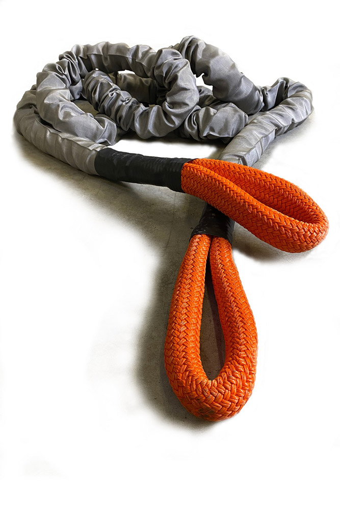

Fabriquée à partir de fibres de polyamide, l’élingue Mégatrack présente la particularité de pouvoir s’allonger de 33%
de sa longueur sous l’effet de la prise délan. L’élingue offre alors une restitution d’énergie cinétique par l’utilisation de l’inertie du véhicule tracteur. Cette restitution s’effectue sans choc ni àcoup. Une gaine (en gris sur la photo) évite tout « coup de fouet » dans le but de protéger les opérateurs.

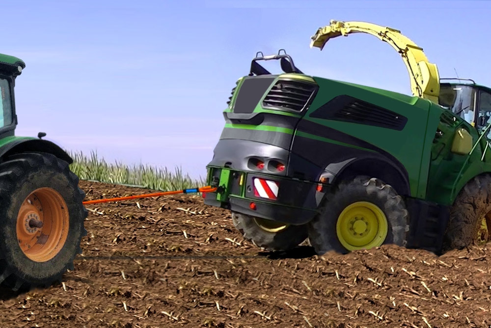

Avant de dégager un engin enlisé ou en panne, il faut accéder aux points d’ancrages, ce qui est le plus souvent fastidieux avec les chaines ou les filins. Légère et maniable, l’élingue Mégatrack est épissée aux deux extrémités et
forme deux boucles robustes pour faciliter l’attache. En fin d’opération, elle se range aisément dans un coffre ou à l’arrière ou à l’avant d’un véhicule utilitaire, dun engin agricole ou forestier. Ajoutons qu’elle est naturellement
imputrescible, qu’elle résiste à l’eau et à l’abrasion, ainsi qu’aux alcalis et aux hydrocarbures.
