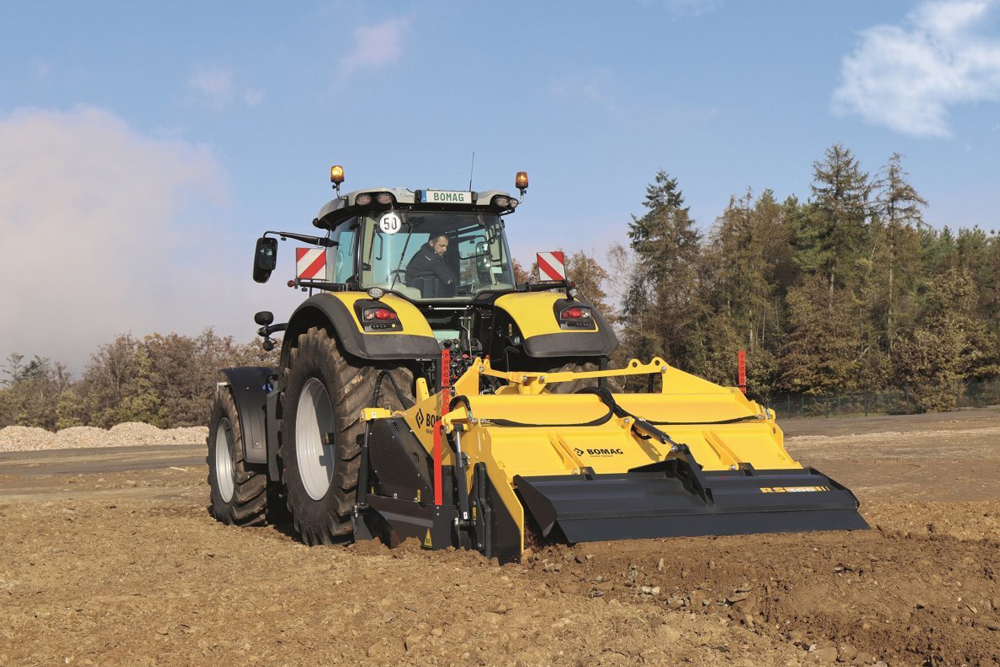

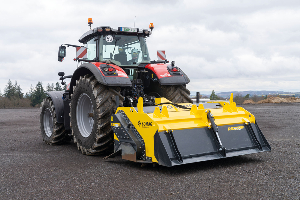

Bomag lance une gamme de stabilisateurs de sol d’une largeur de 2,5 mètres destinée à des tracteurs agricoles de 200 à 450 chevaux.
Disponible dans deux catégories de puissance, la RS 300 (pour des tracteurs de 300 à 450 ch) convient aux interventions de grande ampleur dans le domaine de la stabilisation, de la restauration des sols et de la construction de routes. La RS 250, plus légère et encore plus compacte, pour des tracteurs de 200 à 300 ch, est un bon choix pour la réalisation d’allées, pour le remblai de digues ou pour les talus et les remblaiements.

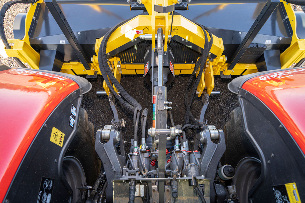

Contrairement aux grands engins de stabilisation / fraisage automoteurs de Bomag, les nouvelles fraiseuses tractées dépendent du tracteur comme engin de propulsion ; elles sont mues par l’intermédiaire de l’arbre de prise de force arrière, et ce à un régime d’entrée de 1.000 tr/min. L’accouplement s’effectue au moyen d’un attelage à 3 points (catégorie 3 ou 4). Dans le cas de la RS 250, il est possible de faire varier facilement la profondeur de fraisage jusqu’à 40 cm grâce à la barre de traction hydraulique inférieure.
Le RS 300 offre encore plus d’options de réglage : l’inclinaison peut être toujours parfaitement corrigée par le bras de traction hydraulique supérieur ; les panneaux latéraux, réglables en hauteur indépendamment l’un de l’autre avec patins, permettent un réglage libre de la profondeur de fraisage jusqu’à 50 cm maximum. La transmission de puissance au rotor est assurée par une prise de force, une boîte de vitesses et un entraînement bilatéral par chaînes dans un bain d’huile sur le RS 250 ou par deux courroies de transmission en quatre parties (Power Belts) sur le RS 300.
