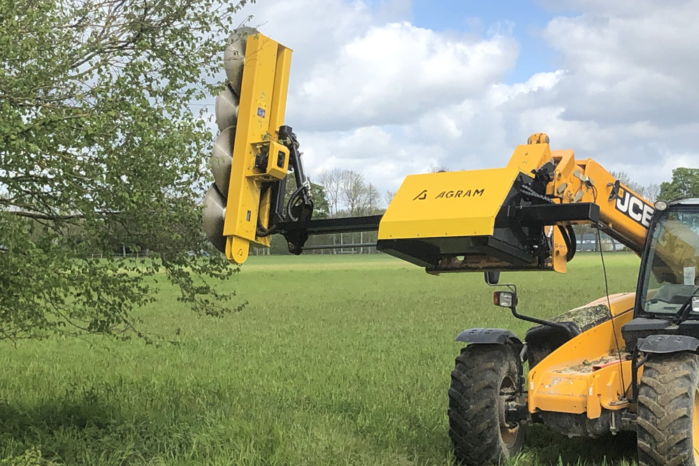

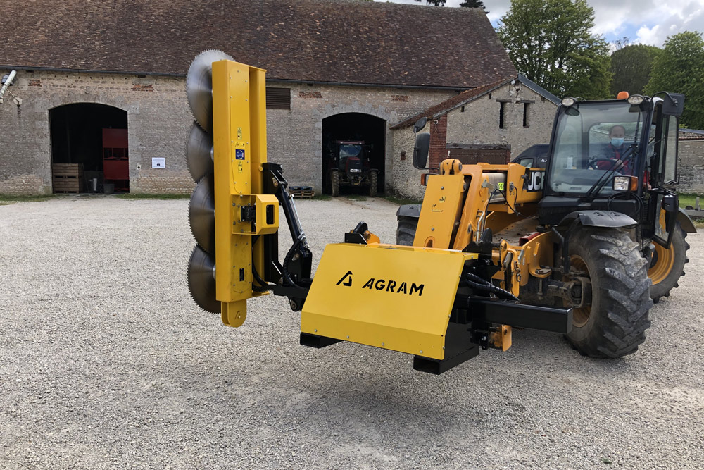

Immiscé dans le domaine de l’entretien du paysage il a plus de 50 ans, Agram complète sa gamme d’outils de broyage/élagage avec le Tele-Agradisc, un lamier sur bras télescopique.

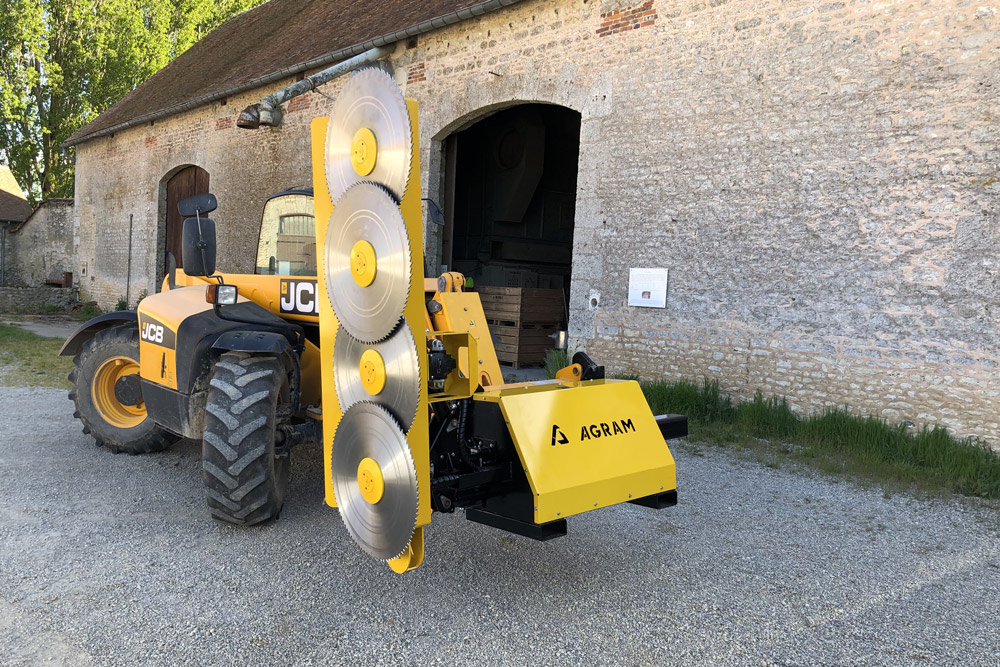

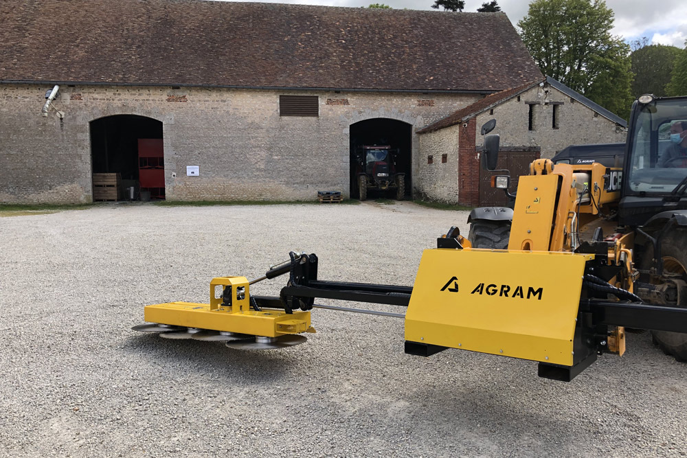

Prédisposé pour être monté sur un tracteur avec chargeur ou un chargeur télescopique, cet appareil repose sur un châssis mécano-soudé capable de se déporter latéralement de 1 mètre, articulé à 90 degrés et pouvant supporter un lamier Agradisc à 2 ou 4 rotors pour l’élagage de grosses et petites branches.

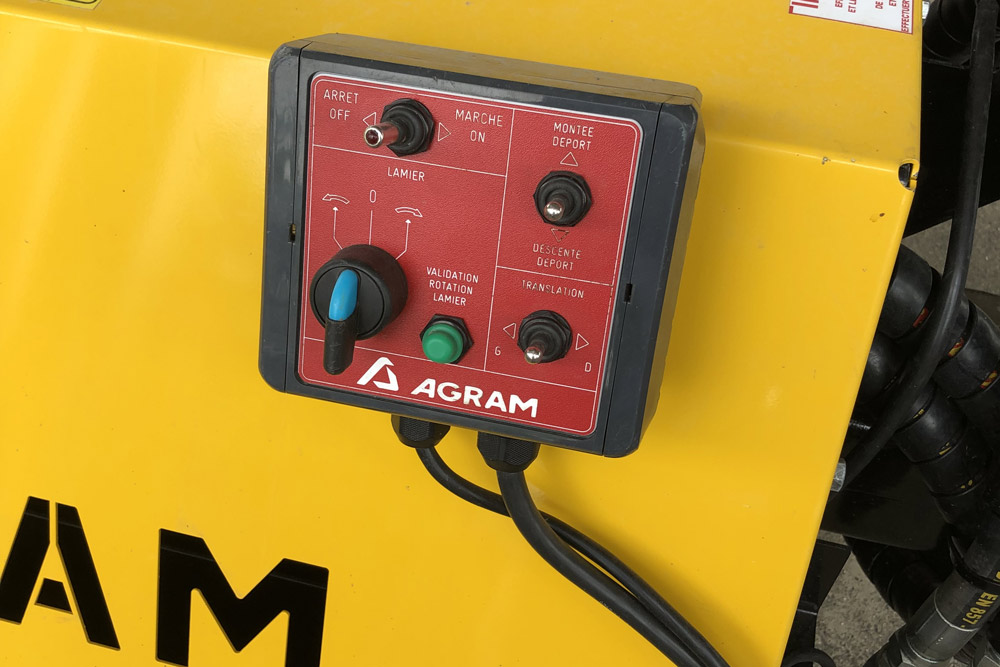

L’accouplement se fait via des prises push-pull. Le déport latéral et l’orientation du lamier sont pilotés facilement par des distributeurs électrohydrauliques avec commandes électriques en cabine.
Les flexibles sont protégés dans des carénages pour éviter leur arrachement.
Agram conçoit et fabrique ses Tele-Agradisc et l’Agradisc en France
Caractéristiques du lamier télescopique Agram Tele-Agradisc:
Largeur position transport (m) 2,50
Déport hydraulique (m) 1
Inclinaison hydraulique (degrés) 90
Débit hydraulique nécessaire avec moteur 41 cm3 80 à 100 l/min
Débit hydraulique nécessaire avec moteur 51 cm3 100 à 120 l/min
Pression hydraulique nécessaire (bars) 200
Alimentation hydraulique nécessaire 1 double effet
Alimentation électrique nécessaire (V) 12
Poids de l’appareil (sans lamier/sans attache) (kg) 350
Poids de l’appareil avec lamier 2 scies (kg) 520
Poids de l’appareil avec lamier 4 scies (kg) 650
