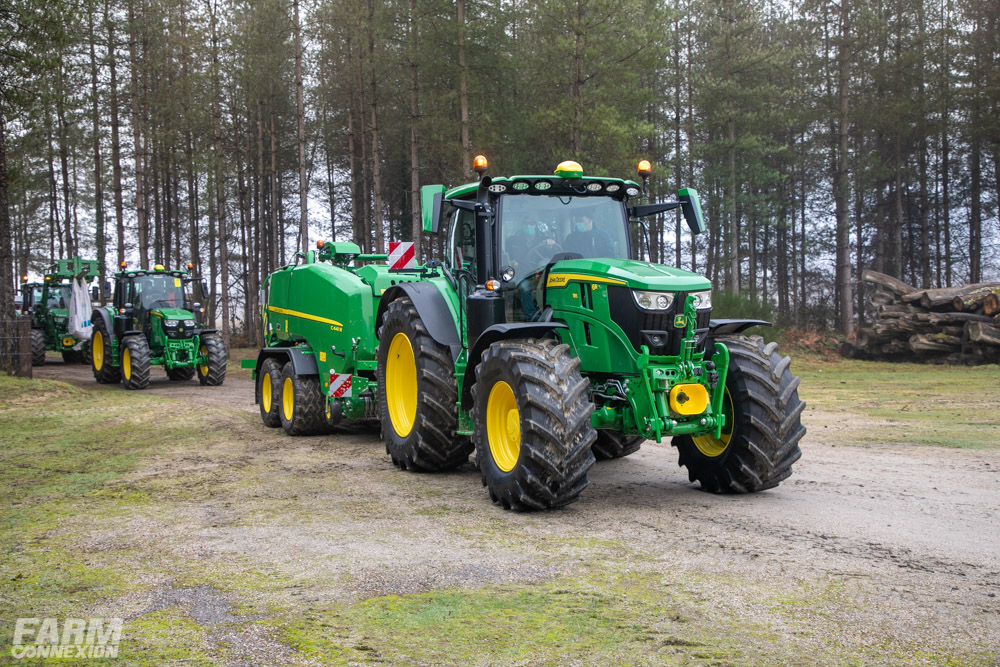

Positionné au coeur de la gamme 6R récemment introduite, le nouveau 6R 185 est destiné aux agriculteurs et aux entrepreneurs qui recherchent un tracteur à 6 cylindres de 6,8 litres compact et léger, avec un empattement de 2,76 mètres et un poids à vide de 7,9 tonnes. Un tracteur maniable, polyvalent et puissant, à utiliser principalement pour le transport mais qui soit également capable de gérer les besoins importants en puissance hydraulique. Il délivre jusqu’à 234 chevaux de puissance maximale avec la gestion intelligente et profite de la transmission à variation continue AutoPowr. Entre les mains de la DLG, il a consommé seulement 355 g/kWh de diesel et 14 g/kWh d’AdBlue (DEF). Selon les prix locaux du diesel et de l’urée DEF, les économies ainsi réalisées peuvent aller jusqu’à 2 €/h pendant le transport, ce qui signifie que les agriculteurs et les entrepreneurs peuvent encore réduire leurs coûts de fonctionnement.
