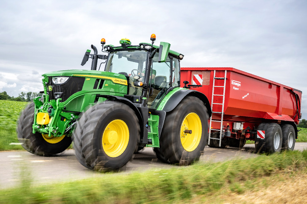

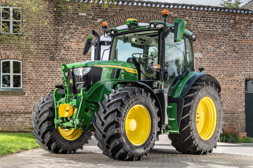

  • Désormais désignés par leur gamme puis leur puissance nominale (ex: le 6155R devient 6R155), ceux-ci se déclinent en quatre empattements et deux motorisations (avec un ou deux turbos) et accueillent quatre nouveaux modèles.
Pour les distinguer de leurs prédécesseurs, une longue ligne jaune ceinture le capot moteur. Les rétroviseurs arborent une coque verte rappelant les derniers 7R, 8R et 9R et sont dégivrants et électriques.

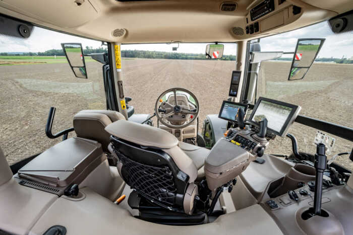

  • En cabine, le tableau de bord habituellement situé derrière le volant disparaît et prend place verticalement sur le montant avant droit, comme sur les tracteurs de plus forte puissance.
Le conducteur ne sera pas non plus gêné par le balai d’essuie-glace, désormais intégré devant la colonne de direction. Il offre un balayage plus généreux.

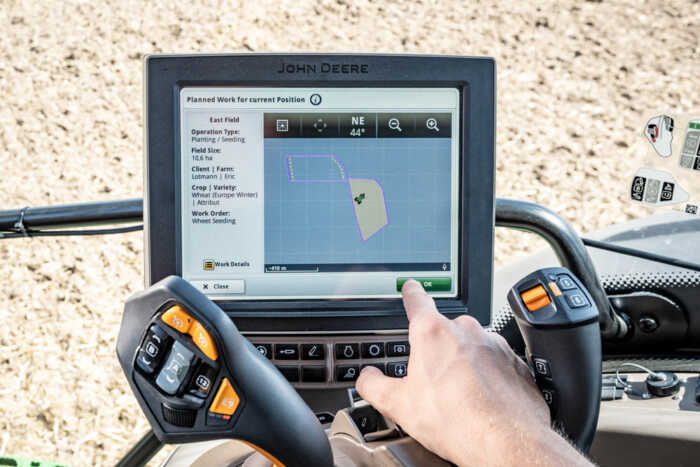

  • Le système 1–Click–Go–AutoSetup accélère et facilite nettement la configuration du tracteur et de son équipement.
Le processus prend jusqu’à 90 % de clics en moins sur la console au champ et le tracteur reste toujours parfaitement réglé.
  • Réglages pré-planifiés et gérés sur le cloud, y compris les données agronomiques telles que les bordures de champs, les passages de guidage et les préconisations. Dès que le tracteur traverse les limites de la parcelle, le profil enregistré est automatiquement disponible et même les conducteurs embauchés à court terme peuvent faire preuve de précision et d’homogénéité et éviter les erreurs.

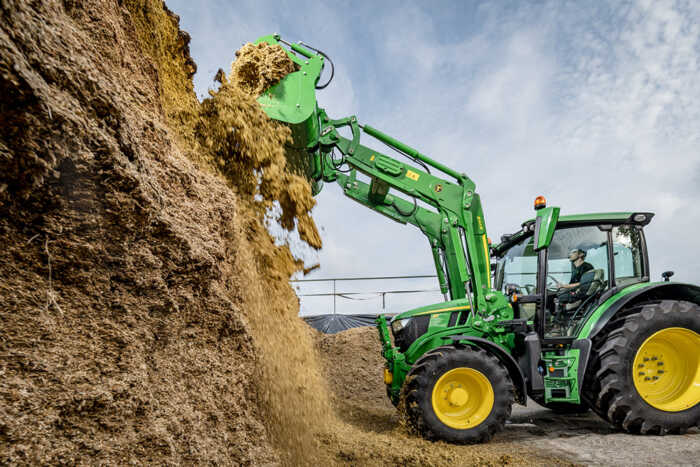

  • Un joystick électrique facilite l’utilisation d’un chargeur frontal. Il offre la possibilité de configurer la
    disposition des boutons et inverser le sens de marche en utilisant le bouton inverseur, alors qu’un système spécial de détection de la main remplace l’ancienne trappe de sécurité.
Un système de pesée dynamique permet d’effectuer la pesée en marche, sans avoir à s’arrêter. En outre, la fonction de retour à la position permet au chargeur d’être placé dans la bonne position en un clic, alors que la mise à niveau horizontale automatique évite de renverser la charge de la benne.
