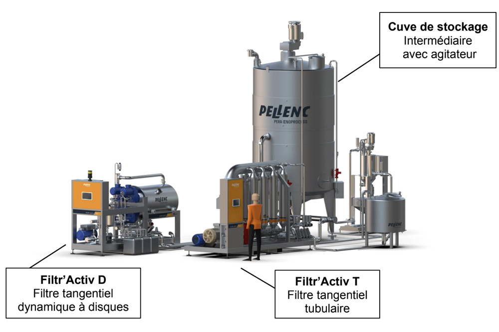

Pellenc a imaginé une solution de double filtration totalement innovante. L’idée consiste à associer une machine à filtre tangentiel tubulaire « Filtr’Activ T » avec une machine à filtre tangentiel à disques rotatifs « Filtr’Activ D » pour les produits chargés. Le tout géré par un process automatisé. Ce couplage innovant de 2 technologies membranaires apporte un maximum de performance et de souplesse. En effet, les 2 unités peuvent filtrer ensemble ou séparément selon les besoins de la cave, avec différents types de matériaux membranaires (organiques ou céramiques). Au final: un taux de récupération élevé, une qualité de vin supérieure, un entretien contrôlé et programmé des machines et une rentabilité maximale.

Filtr’Activ : la solution 2 en 1 qui optimise la filtration
Pour répondre à cette problématique, Pellenc a imaginé une solution de double filtration totalement innovante. L’idée consiste à associer une machine à filtre tangentiel tubulaire « Filtr’Activ T » avec une machine à filtre tangentiel à disques rotatifs « Filtr’Activ D » pour les produits chargés. Le tout géré par un process automatisé. Ce couplage innovant de 2 technologies membranaires apportent un maximum de performance et de souplesse. En effet, les 2 unités peuvent filtrer ensemble ou séparément selon les besoins de la cave, avec différents types de matériaux membranaires (organiques ou céramiques). Au final : un taux de récupération élevé, une qualité de vin supérieure, un entretien contrôlé et programmé des machines et une rentabilité maximale.
Les atouts du Filtr’Activ:
  • Une capacité de 100 à 700 hl / jour
  • Une récupération moyenne de 92 % des volumes de jus
  • Une qualité de vin optimisée
  • La possibilité de filtrer des vins, des moûts, des bourbes ou des lies
  • Un process 100 % automatisé et connecté
  • Une interface tactile simple et intuitive
  • Une solution éco-responsable sans utilisation de terres de filtration
  • Une consommation réduite en eau et en énergie
  • Un lavage automatisé
