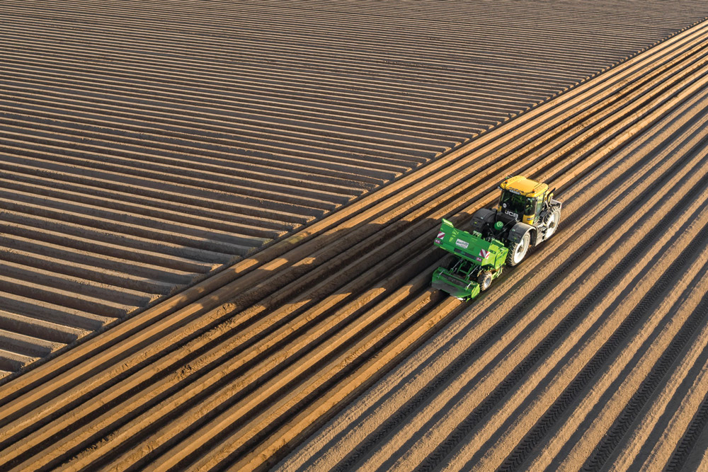

Alors que se sont achevées les plantations de pommes de terre, AVR lance trois nouveaux modèles de planteuses 2 et 4 rangs portées à godets. Parmi elles, un modèle high-tech, capable de gérer la coupure des rangs.

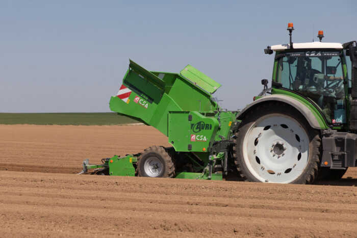

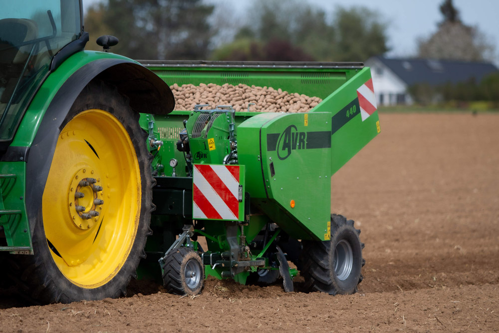

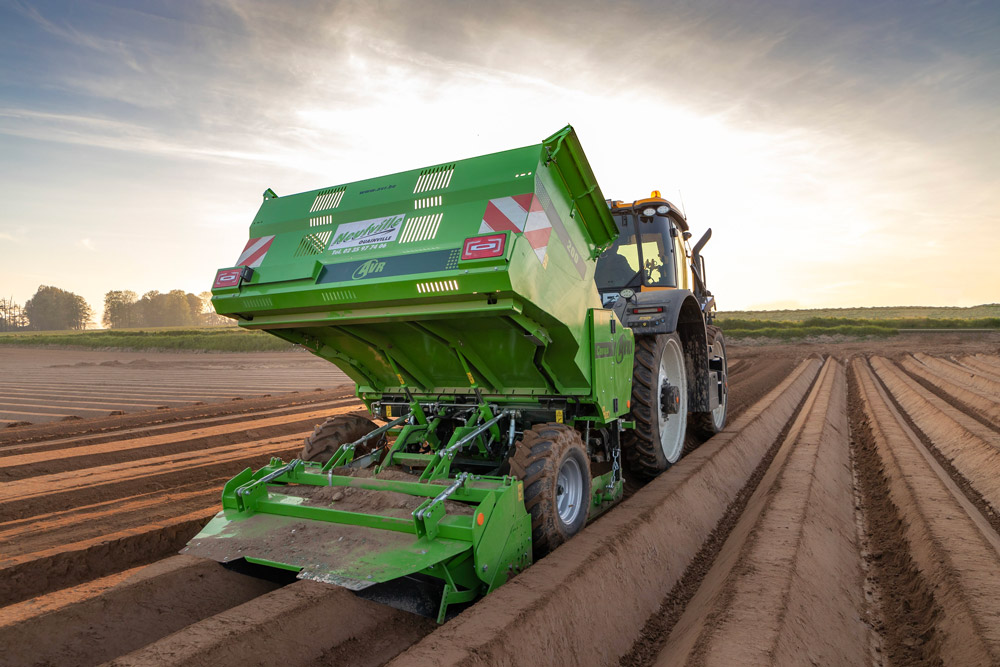

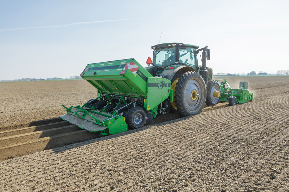

Ceres 440

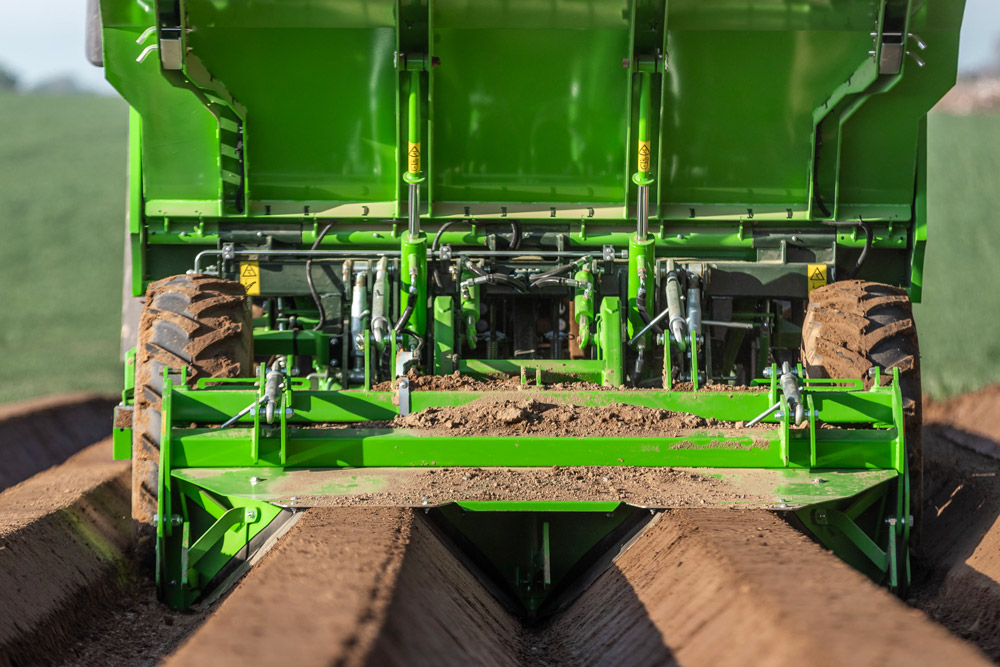

Si elle est proposée en version mécanique en entrée de gamme, la Ceres 440 peut disposer d’un entraînement hydraulique, ce qui lui permet de gérer la coupure des rangs un à un et la densité de plant dans le rang. Couplée à l’Isobus du tracteur ou de la console fournie (Müller Touch 800), elle accède à la télémétrie « AVR Connect », un principe déjà connu sur l’arracheuse automotrice AVR Puma 4.0 qui permet enregistrer tous les paramètres de plantation telles que la distance de plantation et des buttes implantées, le nombre d’hectares plantés et l’état d’avancement du chantier, les avertissements, la vitesse de travail, les manques et même quelques paramètres liés à l’état du tracteur (la température et la consommation du tracteur). Jusqu’à 16 informations sont collectées par AVR Connect.
Cette évolution de la Ceres 400 permettra d’enregistrer et d’exporter toutes les informations de plantation à distance sur une plateforme numérique. En plus du contrôle des rangs (TC-SC), la Ceres 440 H offre la modulation de fertilisation basée sur les cartes de tâches (TC-GEO).
Cette machine proposée en 75, 80, 85 et 90 cm reçoit une grande trémie de 1,5 tonne ou jusqu’à 1,9 tonne en version 75 cm, de grands disques recouvreurs d’un diamètre de 510 mm, des roues pour le contrôle de la profondeur ajustables par une manivelle. AVR propose une cape de buttage et un système anti-érosion par doigts afin de réaliser des micro-barrages et retenir l’eau, notamment en pente. Des systèmes de pulvérisation et de distribution de poudre ou granulés figurent dans la liste des options.

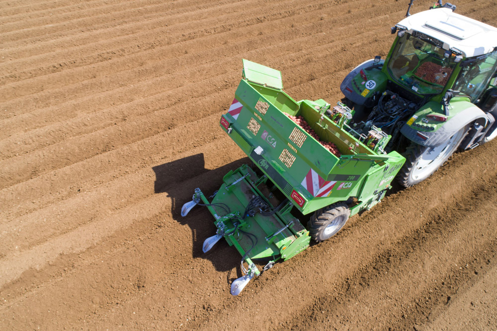

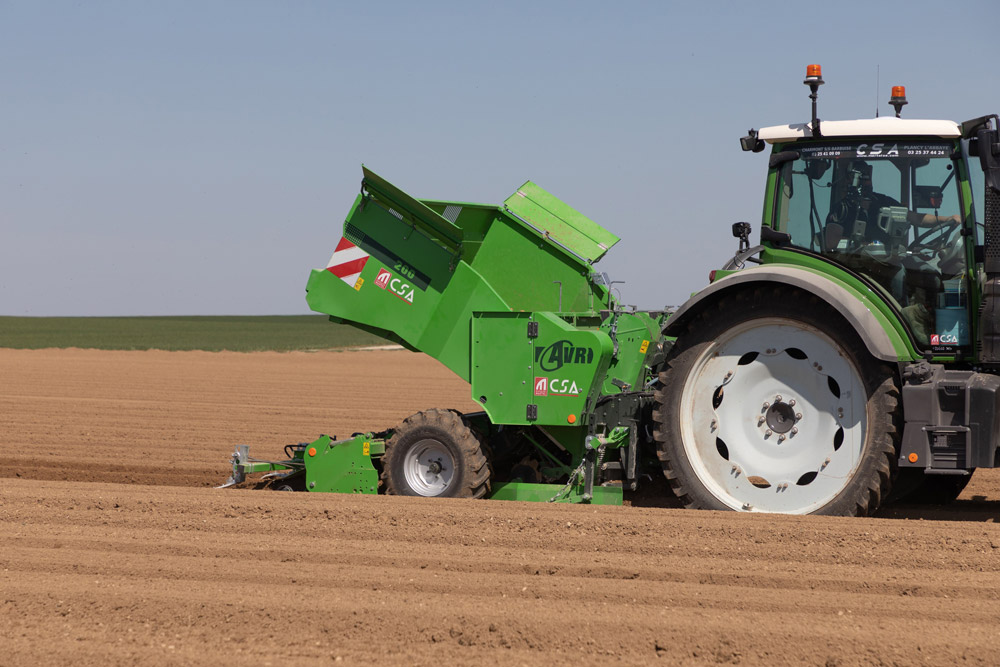

Ceres 200 M et Ceres 200 H :

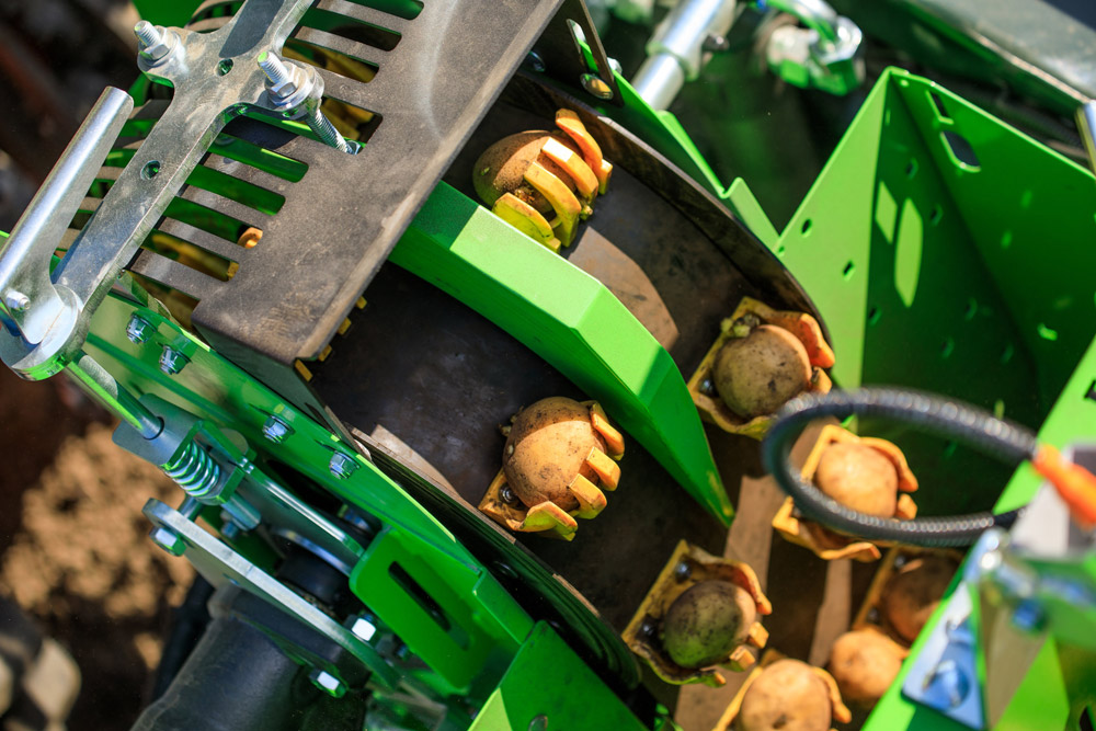

C’est la miniaturisation de la 440, la Ceres 200 est une machine compacte deux rangs d’une capacité de trémie de 750 ou 1.300 kg qui se décline en version « M » (Mécanique) ou « H » (Hydraulique). Cette machine offre des écartements de 70, 75, 80, 85 ou 90 cm et peut profiter de secoueurs électriques dans la bande à godets, une cape de buttage et comme la Ceres 440, un fertilisateur.
