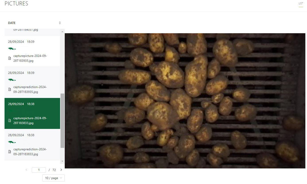

Le système de mesure du calibre basé sur les données de la caméra positionnée sur le tapis de remplissage de la trémie détecte dans un premier temps les pommes de terre et les mesure ensuite. “Les données affichées sont donc 100 % pertinentes.

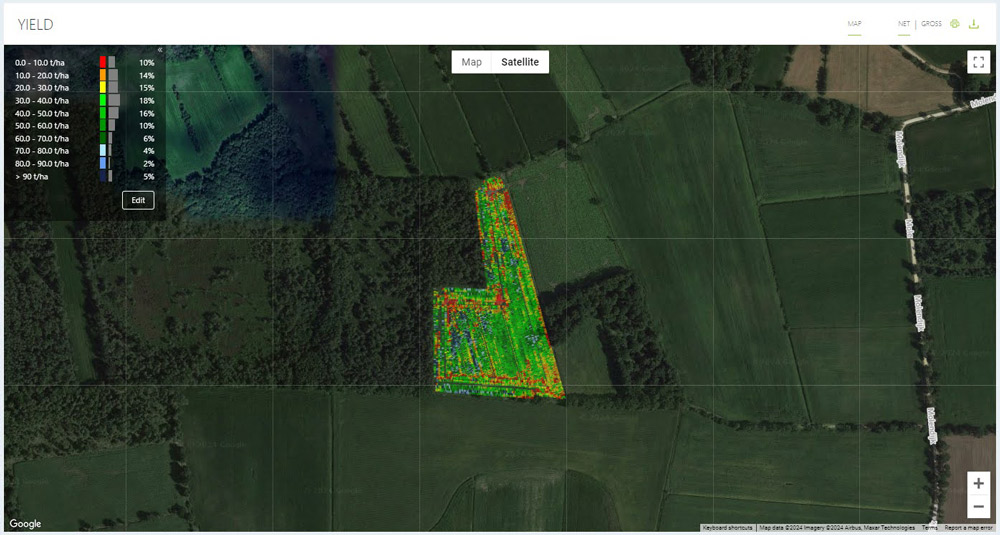

Dans le contexte d’une agriculture de précision, dont le principal objectif est d’atteindre un résultat aussi efficient que possible avec les ressources disponibles, la mesure du calibre, et du rendement, est une mise à l’épreuve très intéressante. “La connaissance de toutes les entrées est déjà acquise, mais à présent, les données de résultat sont également disponibles“, conclut P. Galle. “Cela ne concerne pas seulement le nombre de camions par champ, mais aussi la position ou la zone correspondante dans le champ.”

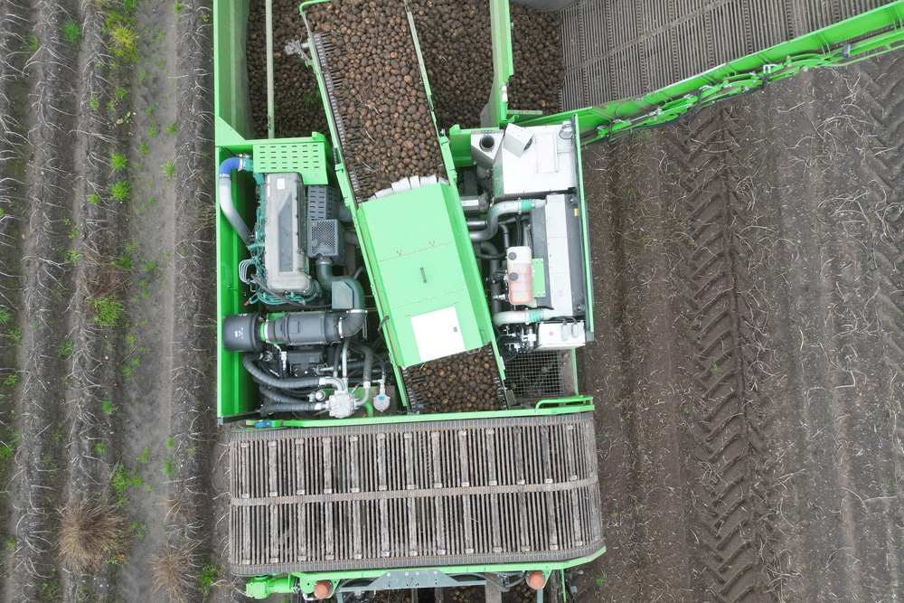

La mesure du calibre sera présentée lors du salon Interpom des 24, 25 et 26 novembre 2024 à Courtrai (Belgique) et sera disponible sur l’automotrice Puma 4.0.

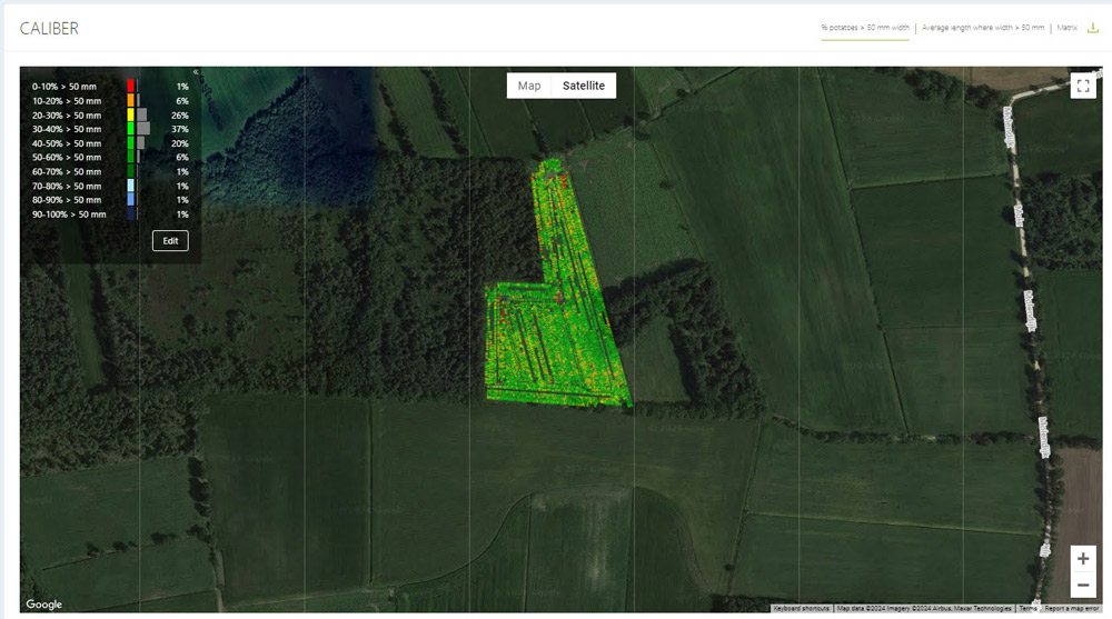

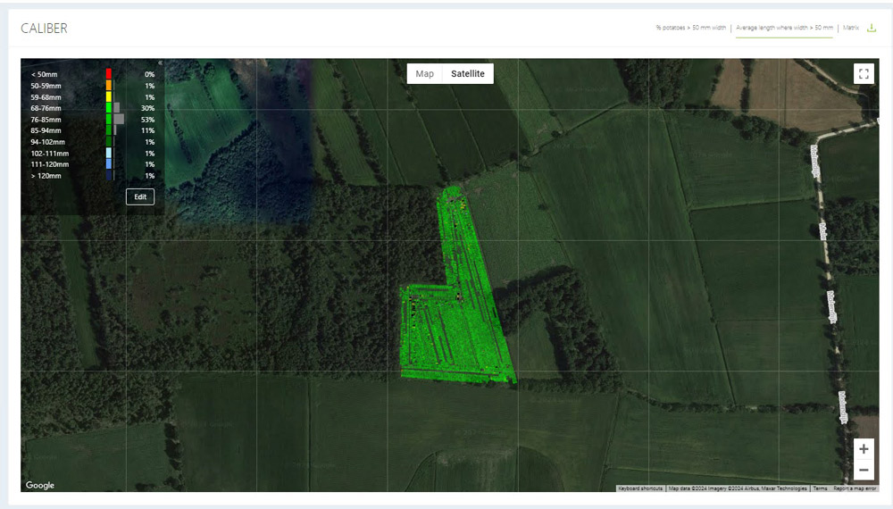

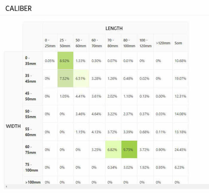

Les images sont traitées par AVR Connect, puis les données collectées sont affichées selon deux méthodes.

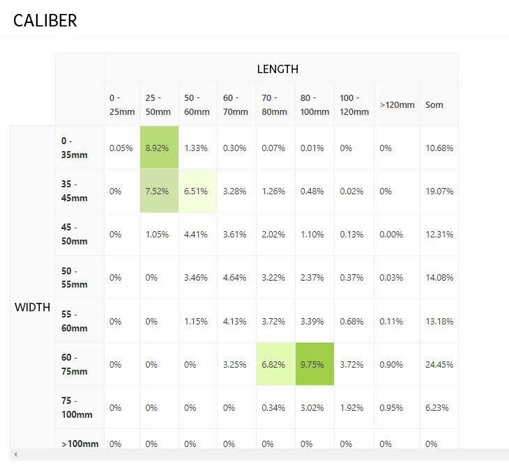

En effet, les données de mesure du calibre peuvent être affichées en tant que données géospatiales ou matricielles. Les données géospatiales offrent un aperçu de la répartition des calibres des pommes de terre récoltées dans chaque zone du champ. La structure matricielle offre un aperçu des différents calibres (longueur et largeur) des pommes de terre sous la forme d’un pourcentage de la quantité totale récoltée d’un champ ou d’un passage. Toutes les plages de données de la matrice peuvent être ajustées de manière dynamique sur la base des besoins spécifiques du client.
En bref, le système de mesure du calibre d’AVR permet l’affichage totalement numérique de la taille des pommes de terre récoltées.
