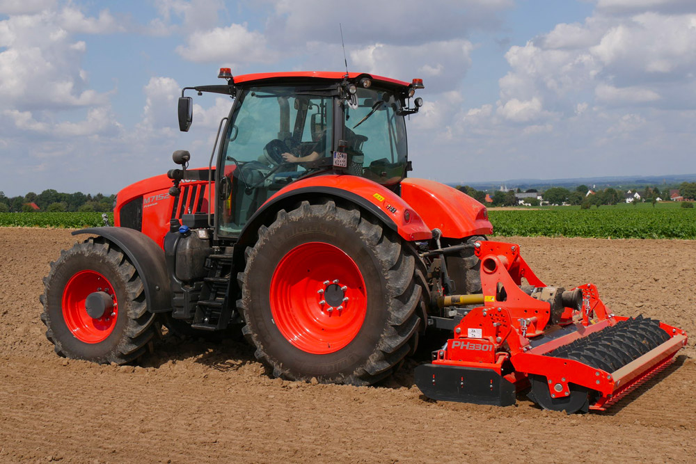

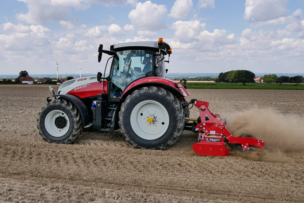

Baptisées M, H et S chez Kverneland et PH1001, PH2001 et PH3001 chez Kubota, ces nouvelles herses rotatives s’inscrivent dans la tradition du constructeur norvégien.

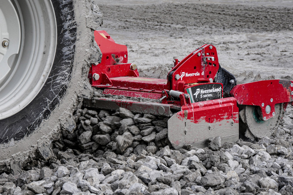

Fixes, ces herses de 2,5 à 4,5 mètres respectent en effet le cahier des charges de la firme norvégienne, de pouvoir travailler autant dans des sols légers qu’argileux, voire pierreux comme c’est le cas pour ses charrues, le produit phare de Kverneland. Les herses Kverneland et Kubota sont issues de l’usine Soest en Allemagne, où siégeait Accord et où l’on produit également les semoirs de précision, pneumatiques et mécaniques sans oublier les combinés de semis de ces deux marques. Elles reposent sur un carter central sur lequel viennent s’assembler les organes d’entraînement et les portes-dents et un caisson plié, limitant le nombre de soudures. Cette conception permet d’augmenter la résistance de l’ensemble tout en réalisant une économie de poids, pour limiter les capacités de levage nécessaires. Résultat, les ingénieurs de Soest ont réussi à alléger de 15% les herses S-series et PH3001 par rapport à la version précédente. Utilisé sur les Kverneland H-series et S-series et Kubota PH2001 et PH3001, le caisson double paroi permet de répartir les efforts tout au long du lamier. Avec des roulements à rouleaux coniques de taille supérieure ainsi qu’une distance entre roulements augmentée, les nouvelles herses peuvent supporter des efforts plus importants au niveau des dents.
Ce constat a été validé à l’issue de milliers d’heures de tests dans des carrières de pierres.
La tête d’attelage a également été redessinée pour une plus grande robustesse. Elle permet d’atteler les semoirs e-drill et le jumeau nippon, le SD2001-3001MP ainsi que les combinés trémie frontale DF1 de la gamme Kverneland, SH1150 et CB1000 chez Kubota grâce à l’attelage EURO. Il est également possible d’atteler un semoir sur la herse grâce au triangle Accord ou à l’aide du relevage arrière trois points.

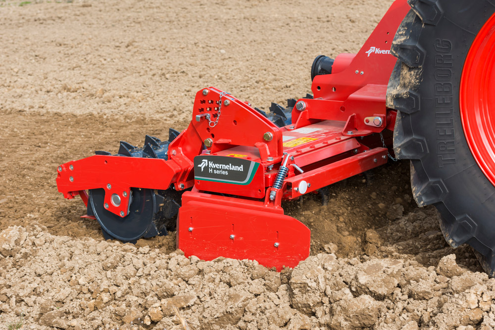

Tous les modèles sont équipés de dents standards mais peuvent être équipés de dents actives ou recevoir un traitement carbure monté d’usine. Les dents actives avec angle d’attaque plus important sont étudiées pour une pénétration optimale pour travailler sur des sols difficiles ou en direct. Afin de répondre à la demande des clients, les dents à démontage rapide Quick-Fit se retirent rapidement et sans outil. Elles équipent en standard les herses H-series, S-series, PH2001 et PH3001. Sur ces modèles, le porte-dents est boulonné directement sur le carter et l’étanchéité est réalisée grâce à un joint d’étanchéité multilèvres pour garantir une longue durée vie exempt de fuites.
Le positionnement hélicoïdal des dents avec un nombre de quatre rotors par mètre permet de réduire les à-coups sur les organes de transmission et garantit un fonctionnement plus doux pour une durée plus longue et des économies de carburant. Le choix de quatre rotors par mètre a été fait dans le but de favoriser l’émiettement et diminuer la puissance nécessaire pour l’entraînement.
Quatre types de rouleaux sont possibles selon l’utilisation de la herse : cage, packer, cracker ou actipack. Les deux derniers rouleaux sont des rouleaux actifs avec la présence de couteaux permettant de réaliser un émiettement pour créer de la terre foisonnante entre les rangs.
