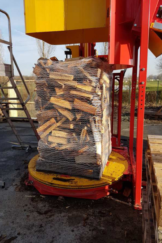

Après deux années de tests en clientèle, Rabaud commercialise son unité de conditionnement de bûches sur palettes Xylopack.
Ces palettes auront pour avantages d’optimiser le chargement d’un camion mais également faciliter la préhension des bûches sans qu’elles ne s’écrasent et ne chutent. Avec le Xylopack, il est possible de choisir différents gabarits (moules) rectangulaires pour épouser au mieux la palette (80×120 cm, 100×120 cm, 120×120 cm). Ainsi, il est possible de bien filmer la palette avec les premières bûches. Ces premiers tours sont essentiels au résultat final. Le bois est secoué tout au long de la palettisation grâce au gabarit qui vibre via un excentrique hydraulique. Les bûches vibrées se positionnent donc mieux, elles sont compactées dans la palette, ce qui augmente significativement la tenue de la palette.
Il est possible de réaliser des palettes avec du film plastique étirable étanche (pour le bois sec) ou avec du filet (pour le bois vert). L’opérateur peut programmer le nombre de tours bas, la vitesse de montée, le nombre de tours haut, la tension du film/filet…en fonction de la longueur des bûches. Le déroulage est soit manuel, soit automatique permettant à l’opérateur de vaquer à d’autres tâches.

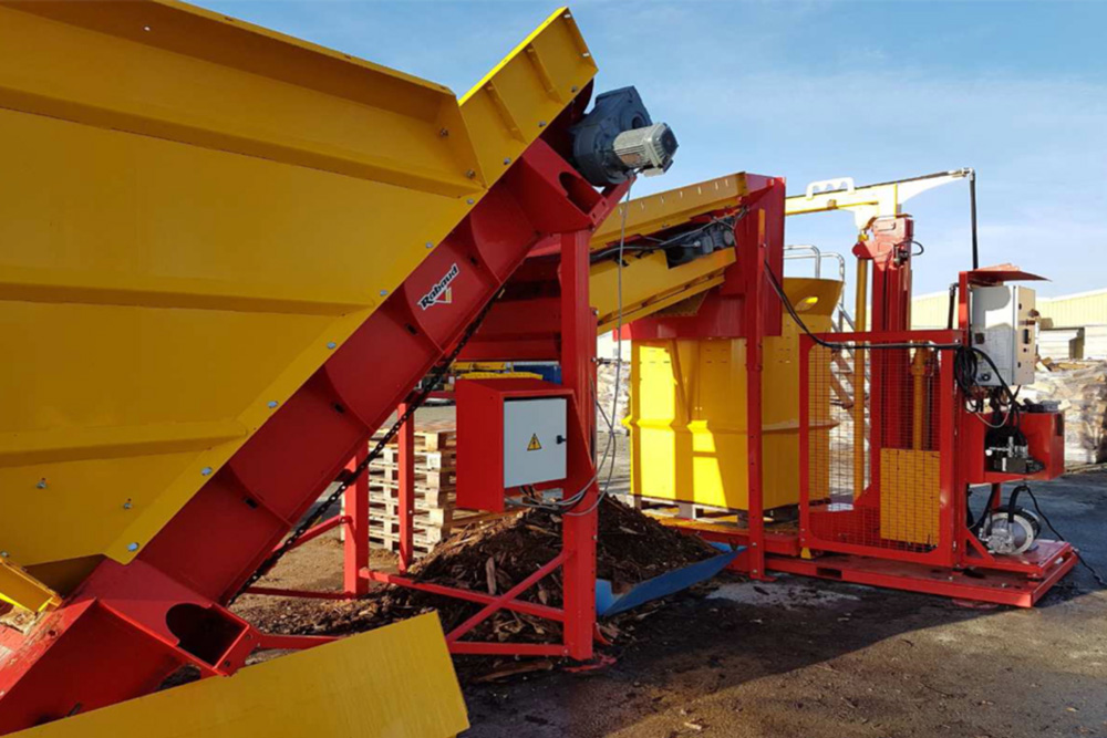

Caractéristiques principales:
  • Système avec vibreur hydraulique du gabarit pour une meilleure mise en place des bûches lors de la palettisation, ce qui favorise la bonne tenu de la palette lors des déplacements
  • Potence de levage hydraulique du gabarit. Hauteur max 1m85 (Palette comprise)
  • Dimensions des palettes 80*120 ; 100*120 et 120*120.
  • Rotation hydraulique de la palette
  • Support bobine avec système de tension du filet et/ou du film étirable, par un rouleau frein
  • Centrale hydraulique avec moteur électrique triphasé de 7.5 KW
  • Réservoir hydraulique et distribution hydraulique proportionnelle
  • Machine contrôlée par radiocommande
  • Gestion par automate de l’appareil. Possibilité par l’opérateur de modifier le nombre de tour bas et haut, la tension du filet et le temps de cycle de monté du gabarit
  • Possibilité de filmer en descente avec le moule en position haute.
  • 4 programmes : Filmage avec gabarit / Filmage uniquement sans gabarit / Montée uniquement / Descente uniquement
