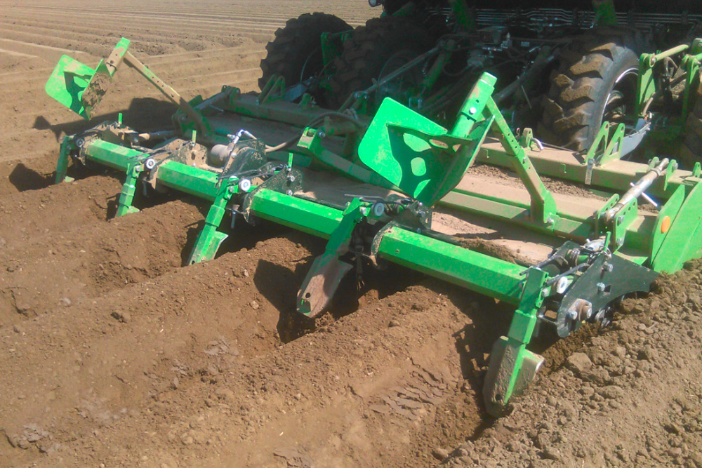

Deuxième point concernant les planteuses Ceres quatre rangs de 75 ou 90 cm d’écartement qui pourront être équipées du système anti-érosion pour la prochaine saison. Ce cloisonneur interbuttes se compose d’un essieu à transmission hydraulique et à rouleaux, permettant de faire monter et descendre les pelles métalliques une à une. La machine crée ainsi de petits tas de terre entre les buttes qui empêchent le drainage de l’eau et de la terre, surtout sur les terrains pentus. Les dents à ressort fixées sur les pelles exercent une pression sur les pelles et les protègent des pierres, afin qu’elles puissent se replier. La vitesse, la pression des ressorts et la hauteur des pelles sont réglables. L’ensemble du système s’abaisse et se relève à l’aide de manivelles mécaniques (pour un réglage correct de la profondeur et en cas de non-utilisation). Ce cloisonneur interbuttes peut également être installé sur l’AVR GE-Force.
