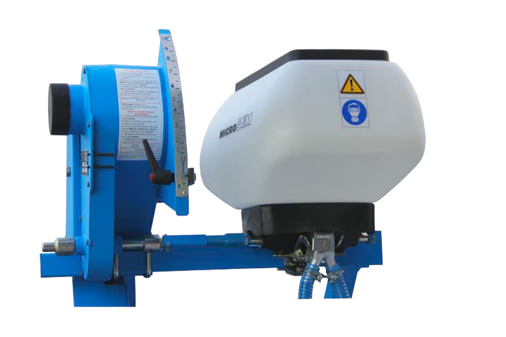

Le variateur MicroDriveVM n’emploie ni chaîne ni pignon interchangeable et dispose de deux gammes de vitesses pour un apport de 3 à 25 kg/ha, permettant de couvrir une large plage d’utilisation. L’apport de produit peut être débrayé indépendamment de l’utilisation du semoir. Ce système est disponible, en option ou en rééquipement, sur tous les semoirs pneumatiques (NG Plus 4, Monoshox NG Plus M, NC) et sur la plupart des semoirs mécaniques (Meca V4).
Les microgranulateurs Monosem peuvent être utilisés seuls (1 rampe) ou combinés (2 rampes) pour un apport simultané d’un insecticide et d’un molluscicide ou d’un engrais microgranulé. Lorsque le semoir est équipé de 2 rampes, un entraînement indépendant de la 2ème rampe peut être proposé maintenant sur un grand nombre de modèles, avec possibilité également de disposer d’un réglage par variateur MicroDriveVM.

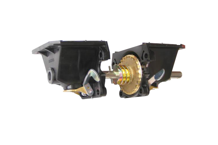

La distribution par vis sans fin permet un apport de produit d’une grande régularité pour une protection optimale de la semence. La descente gravitaire, quant à elle, limite la formation et la propagation des poussières. Par ailleurs, les boîtiers Microsem disposent dorénavant d’un corps en polyamide, de bagues autolubrifiées ainsi que d’un axe Inox les rendant plus résistants à la corrosion ; très utile dans le cas d’utilisation d’engrais microgranulés.
