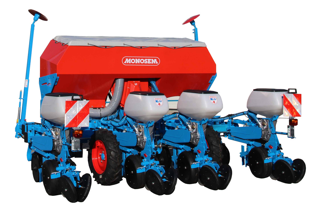

MONOSEM : Un semoir monograine adapté aux roues larges

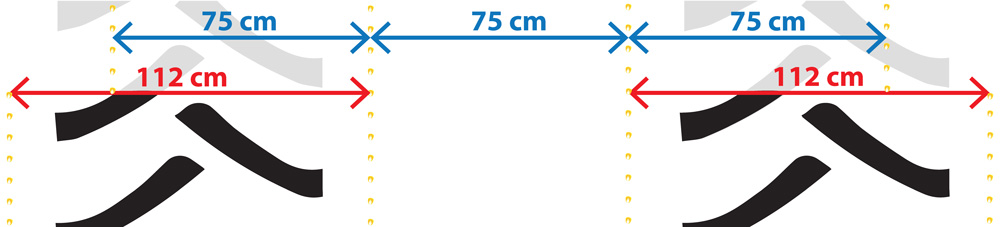

Monosem propose un semoir dont l’inter-rang peut être augmenté temporairement, pour s’adapter à la largeur des pneumatiques.
Au lieu de débrayer certains rangs, le système actionne des vérins hydrauliques qui modifient l’inter-rang des 2 rangs autour des rangs centraux. Le déplacement de ces 2 rangs permet de passer d’un inter-rang 75 cm à un inter-rang de 112 cm maximum. L’avantage du système est de ne pas couper de rangs, et donc de conserver le peuplement. Le passage ultérieur des engins agricoles (pulvérisateur, tonne à lisier,…) est ainsi facilité et évite surtout de rouler sur la culture en place. Ce système existe depuis 10 ans au sein de la marque et est disponible sur les semoirs Monosem de 4 et 8 rangs à entraînement mécanique ou électrique.
