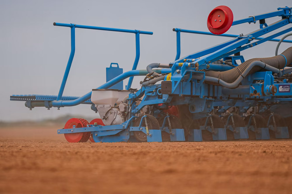

Au sein de la gamme Monosem, le semoir de précision MS pour petites graines et cultures légumières de plein champ ou sous serre accède à une version « Electron », caractérisée par l’entraînement électrique de ses éléments semeurs, via des moteurs 56 V.

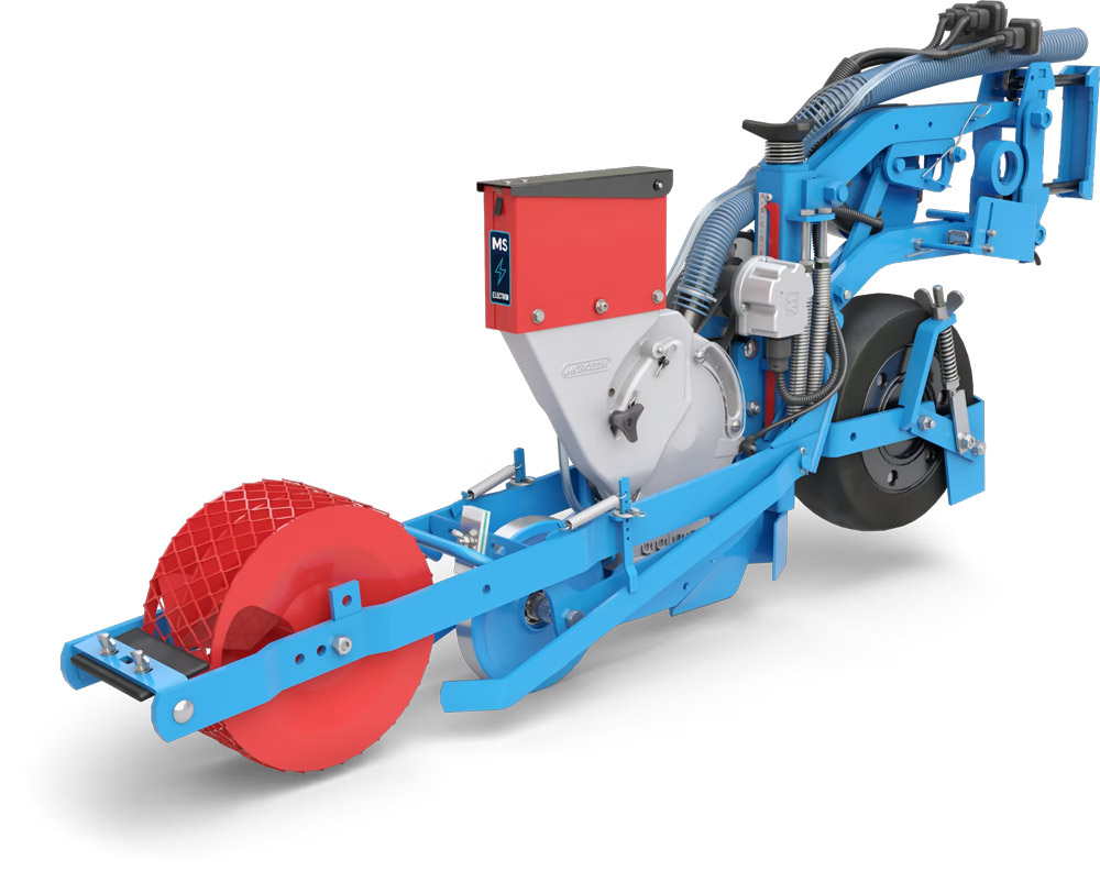

Adapté à la culture des oignons, carottes, laitues ou endives, ce semoir désormais électrifié permet la coupure de rangs par GPS ainsi qu’à la modulation de dose rang par rang, à l’aide de cartes de préconisation, que ce soit pour la semence et l’engrais.Chaque élément semeur du MS Electron est entraîné par un moteur électrique intelligent (56 V) permettant de s’affranchir des chaînes de transmission traditionnelles.
La distribution de graines des semoirs MS Electron repose sur le boitier par dépression MS (« Mini Seed »). Chaque boitier de distribution est équipé de la cellule de comptage SeedWatch Mini, permettant une analyse fine du flux de graines même dans des conditions difficiles (poussière, lumière). Cette cellule détecte chaque graine pour informer l’utilisateur de la population réellement appliquée, et mesure les temps de passage entre graines pour évaluer la régularité de la distribution, les manques et les doubles. Cette cellule, particulièrement adaptée aux cultures maraîchères, reste performante même à forte densité (jusqu’à 1.000.000 graines/ha).
L’interface ISOBUS SeedStar M du semoir MS Electron permet un pilotage du semoir et un suivi précis des paramètres de distribution. En fournissant les informations de densité de semis, de régularité d’espacement des graines ainsi que de qualité de la sélection, cette interface permet d’optimiser la productivité de la machine tout en s’assurant de la qualité d’implantation des graines.
Ces informations sont enregistrées en continu et consultables via une plateforme en ligne, assurant une traçabilité complète des opérations de semis et d’application d’intrants.
Le MS Electron se voit doté d’un système d’ouverture rapide des boitiers de distribution, à l’aide de molettes imperdables et faciles à manipuler. La calibration des éléments semeurs peut être réalisé auprès de la machine, à l’aide de l’application Monosem Plus.
Globalement, la technologie du semoir MS Electron permet de réduire considérablement les temps d’arrêt liés à la calibration, à la maintenance et à l’entretien, contribuant ainsi à maximiser la productivité. Il est disponible dans de multiples configurations, de 1 à 24 rangs avec inter-rang minimum de 20 cm. Selon la largeur, Monosem propose ses châssis fixes ou repliables, avec des largeurs de transport variant de 3 m à 3,50 m.
