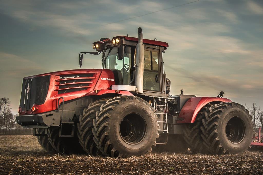

Le but est de pouvoir commercialiser cet hybride dès septembre prochain par le biais de son distributeur nord-américain MTZ Equipment Ltd. Prix annoncé: 330.323 dollars US. Ensuite devrait être proposé une version à châssis de 450 chevaux basée sur le 4522 et même un articulé Kirovets électrifié de 455 chevaux.
