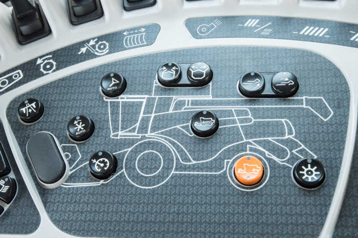

Un simple appui sur le bouton central permet d’engager le pilotage automatique. Il suffit de sélectionner sa récolte et son profil de récolte.

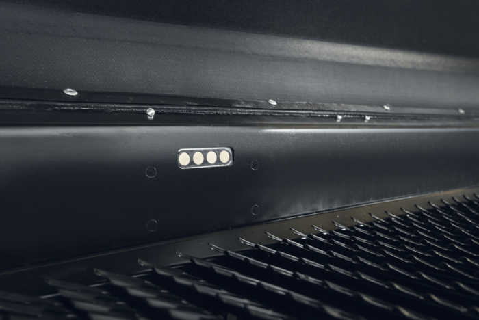

Le système IntelliSense s’appuie sur une batterie de capteurs permettant de mesurer les charges au niveau des rotors, table de préparation et grilles pour faire évoluer les réglages.

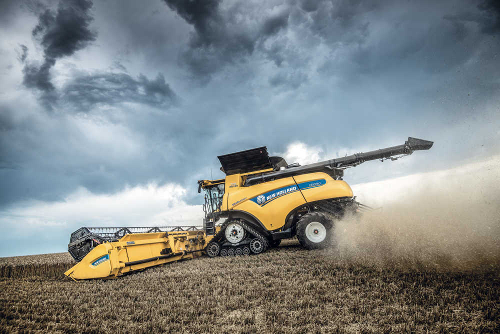

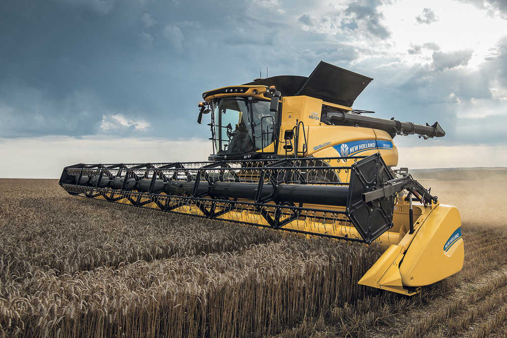

A l’approche de l’échéance des normes d’émissions Stage V, il faut s’attendre à quelques évolutions en termes de motorisation sur les machines agricoles. (ndlr: mais rassurez-vous, les plus importantes sont déjà passées avec les normes Stage IV). New Holland fait un premier pas en introduisant ses deux premières moissonneuses Stage V, dont un modèle inédit d’entrée de gamme, la CR7.80.

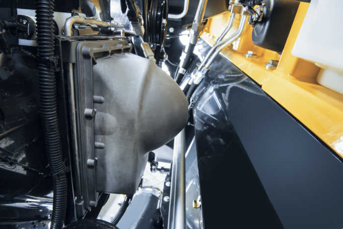

Equipé d’un moteur Common Rail Cursor 9 d’une puissance nominale de 374 chevaux et d’une puissance maximale de 415 chevaux, ce nouveau modèle se distingue par un caisson de nettoyage à simple retour. Avec un réservoir de carburant de 750 litres, une trémie de 9.500 litres et une vitesse de vidange de 126 litres/seconde. La nouvelle  CR7.80 ainsi que la CR7.90, sont les premières à respecter les normes d’émissions Stage V, obligeant à réduire de 40 % de plus la teneur en particules par rapport à la précédente réglementation Stage IV. Ces machines sont conformes aux nouvelles limites d’émissions grâce aux moteurs Cursor 9 et emploie la nouvelle technologie Ecoblue de FPT Industrial, qui est un système de post-traitement sans entretien. Le Cursor 9 se distingue par un agencement simple et l’absence de vanne EGR et de filtre à particules actif. Ce nouveau moteur Stage V permet à la CR7.90 de bénéficier d’une augmentation de 11 chevaux, portant sa puissance maximale à 460 chevaux.
