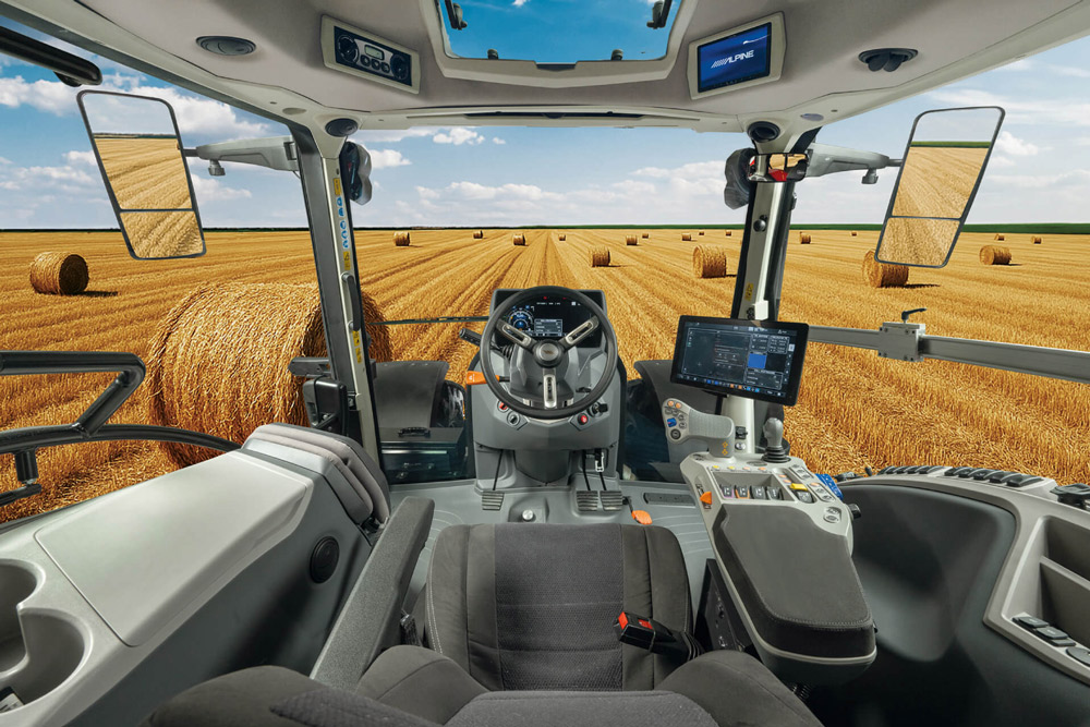

Avec la cabine « Clever Cab » agrandie lors de l’édition 2023 d’Agritechnica, ce tracteur se distingue par son tableau de bord moderne et ses écrans de 12 pouces au centre de la colonne de direction et sur le côté droit. Il s’agit du DSM Plus (Data Screen Manager), capable de piloter la nouvelle génération de guidage Precision Steering Management (PSM avec RTK directement gérable depuis le deuxième écran), ISOBUS et des menus personnalisés tels que MyFunction, MyLights et la gestion hydraulique.

La cabine Clever Cab offre une surface vitrée plus importante (+16 %), un volume intérieur accru (+14 %) et une hauteur supplémentaire (+76 mm), avec revêtement Comfort Sky des vitres qui réduit la température intérieure de 6 °C et le niveau sonore à 67 dB. Disponible avec le siège Grammer de nouvelle génération avec appuie-tête pivotant, matériaux soft-touch et climatisation améliorée. L’accès est facilité grâce à l’ouverture de la porte augmentée de 62 mm et au repositionnement de la poignée dans une position plus confortable. La lunette arrière (plus grande pour une meilleure visibilité), les rétroviseurs et les feux arrière à LED sont aussi des nouveautés. © McCormick
Le pack confort comprend également : système audio Alpine DAB+ avec écran tactile de 7’’, avec connexion Apple Car Play & Android Auto, 4 haut-parleurs Alpine, consoles latérales, compartiments climatisés et nouveaux phares LED pour une visibilité maximale. Le X8.634 VT-Drive a tout pour offrir des solutions intelligentes pour l’agriculture 4.0 : il intègre McCormick Fleet Management, Remote Diagnostics et Farm Management qui servent à la gestion des flottes, au diagnostic à distance, aux cartes de prescription, à la traçabilité et à la durabilité (en plus des mises à jour logicielles), garantissant un fonctionnement continu, une réduction des temps d’arrêt et un contrôle total de l’efficacité.
