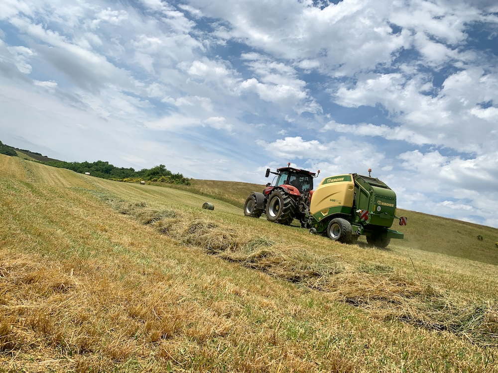

De nombreuses régions d’élevage, y compris en zone montagneuse pressent en balles rondes. Un format qui impose toutefois de prendre certaines précautions au moment de l’ouverture de la chambre.
Notamment, bien se positionner perpendiculairement à la pente pour que la balle ne prenne pas de vitesse à sa sortie et ne se serve pas de l’éjecteur comme de tremplin. Krone a donc remplacé cet accessoire par un reteneur.

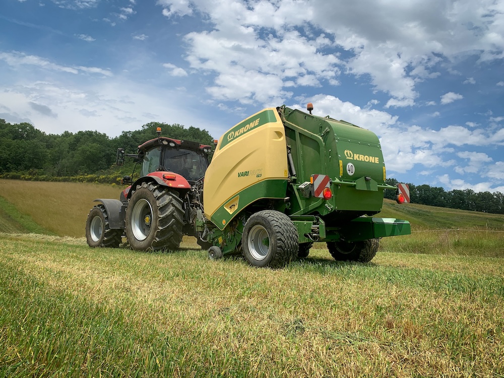

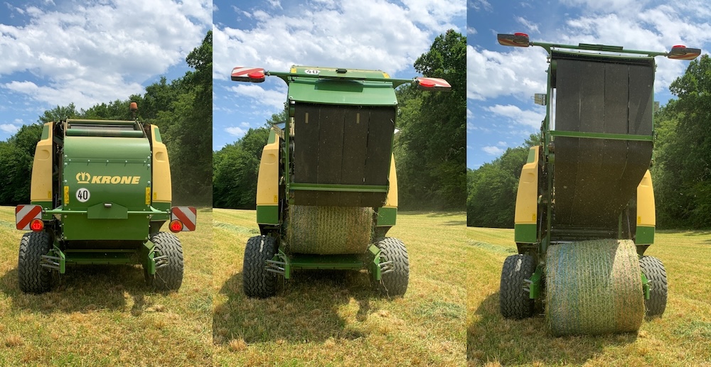

Il s’agit d’une pince qui vient se monter en lieu et place de l’éjecteur de balles. Cette pince est pilotée hydrauliquement par l’utilisateur directement depuis la cabine via un distributeur simple effet. A l’ouverture de la porte, la balle est directement retenue par la pince. Le chauffeur peut alors la libérer sans avoir besoin d’effectuer de manœuvres supplémentaires. Par exemple, il suffira de faire une marche arrière en angle droit pour déposer la balle dans l’autre sens ou encore trajet dans le champ pour déposer la balle sur une surface plane. Sécurité avant tout!
Cet équipement est disponible dès maintenant sur les presses à courroies Varipack et Varipack Plus.
