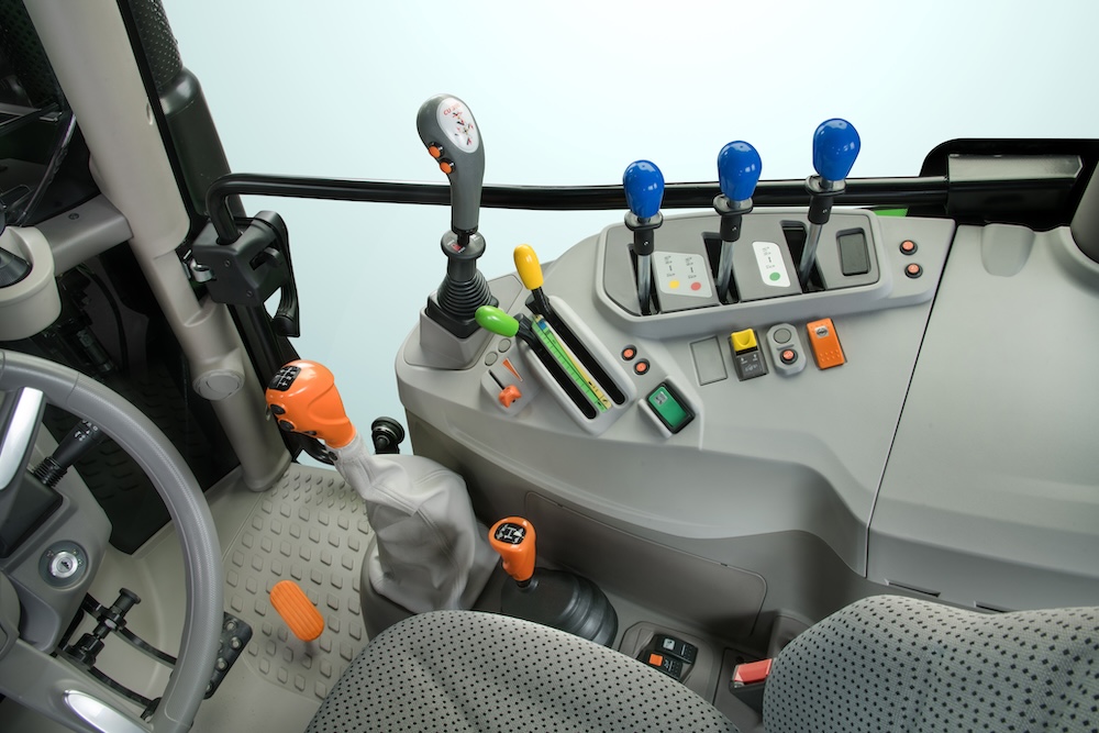

Côté transmissions, Deutz Fahr propose désormais 5 vitesses étagées sur 4 gammes (soit 20×20 rapports) avec Hi-Lo (powershift) en option, ce qui permet d’avoir dans la configuration la plus complète d’une démultiplication plus fine, soit 40×40 rapports, offrant davantage de polyvalence pour des utilisations exigeantes. Notons que même dans la variante de base, une gamme rampante offre des vitesses inférieures à 250 m/h. S’il est mécanique de base, l’inverseur est proposé électrohydraulique avec la version PowerShuttle, couplée au réglage d’agressivité Sense Clutch (selon cinq niveaux réglables) et la fonction Stop&Go de série, plus agréables lors de travaux avec un chargeur frontal. L’option Comfort Clutch permettant en outre de changer de vitesse sans avoir à appuyer sur la pédale d’embrayage. Quelle que soit la transmission choisie, Deutz Fahr vous fera évoluer à 40 km/h max. à régime réduit.

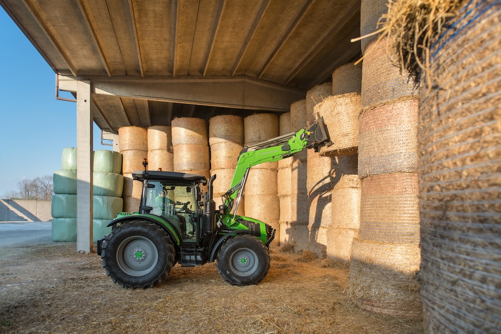

Côté hydraulique, le circuit délivre 55 l/min à deux ou trois distributeurs arrière à double effet. Pour le chargeur frontal, deux distributeurs en position intermédiaire peuvent être ajoutés. En plus de la pompe principale, une pompe de direction dédiée supplémentaire est installée, afin de toujours garantir une direction sans effort. Les nouveaux modèles de la Série 5 Keyline sont également disponibles avec la fonction EasyLift, qui permet de lever et d’abaisser le relevage arrière, d’une capacité maximale de 4 .525  kg (3.600 kg de base), en appuyant simplement sur un bouton.
Caractéristique de cette série, la cabine climatisée à 4 montants, suspendue sur hydro silent-blocks offre une visibilité panoramique et est adaptée à l’utilisation du chargeur frontal grâce à son toit FOPS. L’amortissement pourra être amélioré par un siège pneumatique et l’éclairage assuré par 10 phares de travail.
