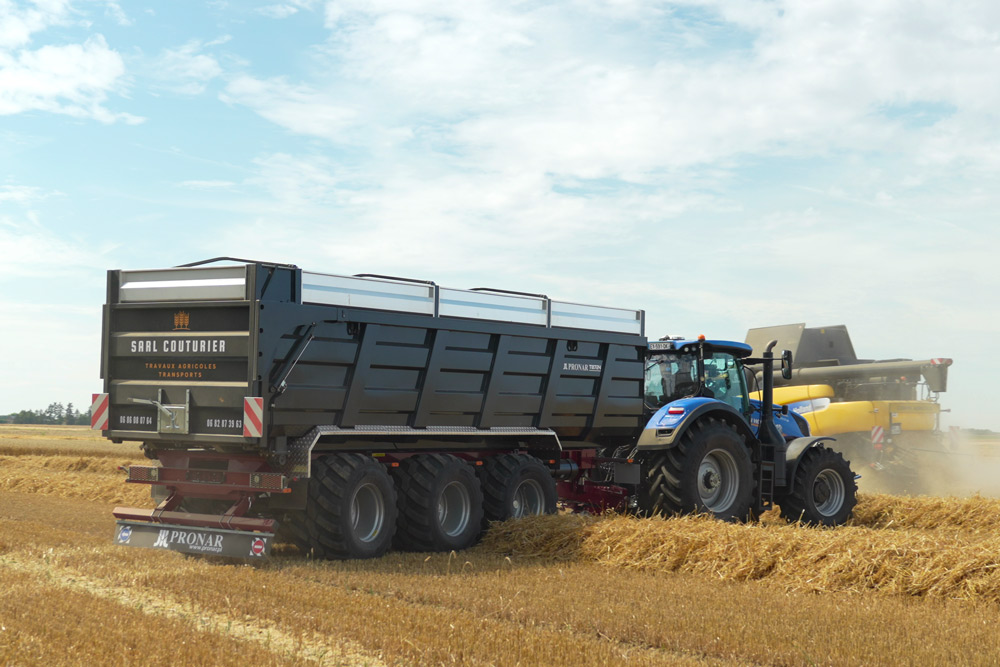

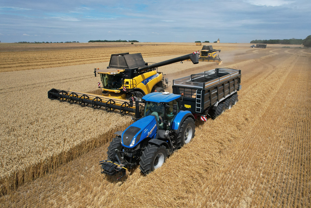

AgriPartner introduit une nouvelle benne tridem 24 tonnes du fabricant polonais Pronar, la T8724.
Cette benne repose sur un châssis en acier haute résistance et offre une longueur de caisse de 8,7 mètres, une hauteur de 1,5 mètre pour un PTAC de 33 tonnes. Sa caisse dispose de nombreux renforts, d’une épaisseur de 5 mm pour le fond et 4 mm pour les côtés. Le polonais offre la possibilité d’ajouter
des réhausses en aluminium de 2 x 40 cm afin d’augmenter le volume jusqu’à 45 m3. Elle est équipée de série de deux essieux suiveurs forcés avant et arrière et répond aux normes européennes avec son freinage double ligne pneumatique permettent une homologation jusqu’à 40 km/h.

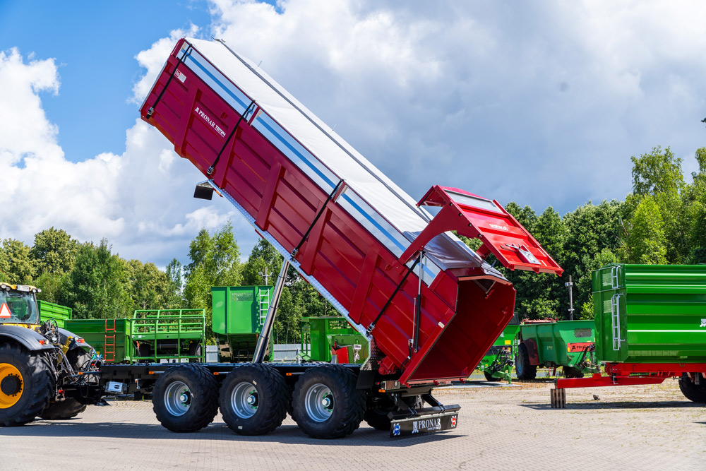

La benne est équipée d’une flèche à suspension hydraulique, d’une porte monobloc hydraulique avec trappe à grain, de garde-boues en aluminium de série, d’un système de bennage par vérin à 5 étages positionné au centre du châssis et à départ vertical. Il permet un bennage à 55 degrés.
Parmi les options, Pronar propose une caméra de recul, une passerelle, une centrale hydraulique, un attelage K80, une bâche de protection ou encore des roues jusqu’à 710/50R26.5. Il sera également possible de choisir votre couleur préférée.
