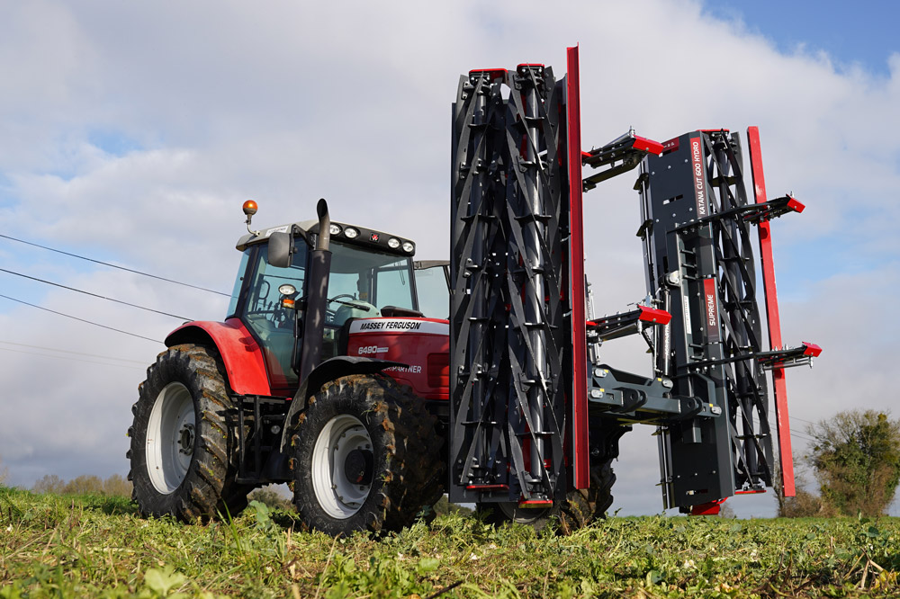

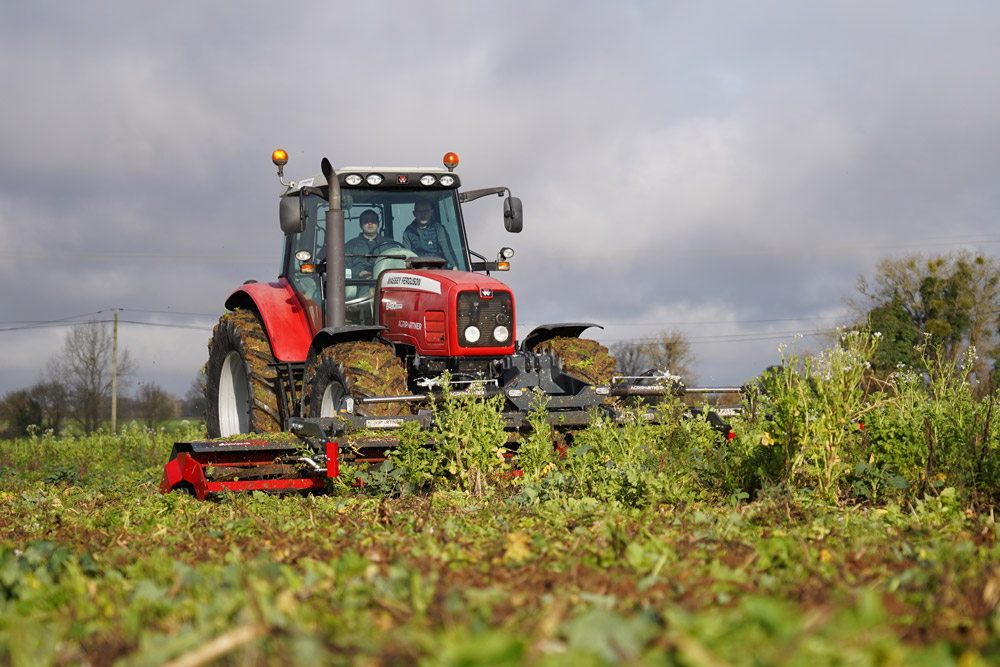

Agri Partner commercialise un rouleau FACA polonais
Agripartner commercialise un nouveau rouleau FACA issu du catalogue du fabricant polonais DA Landtechnik.
En position frontale ou arrière, cet appareil de 3 à 6 mètres autorise un travail jusqu’à 20 km/h. Il se dote de deux rouleaux de 360 mm de diamètre armés de couteaux en acier disposés en spirale et fixés individuellement. Nommé Katana Cut, ce rouleau FACA utilisé seul ou combiné permet une destruction d’un couvert végétal. Il peut recevoir une barre frontale pour coucher la matière végétale, un éclairage LED et jusqu’à 6 masses de 50 kg pour un travail plus agressif.
