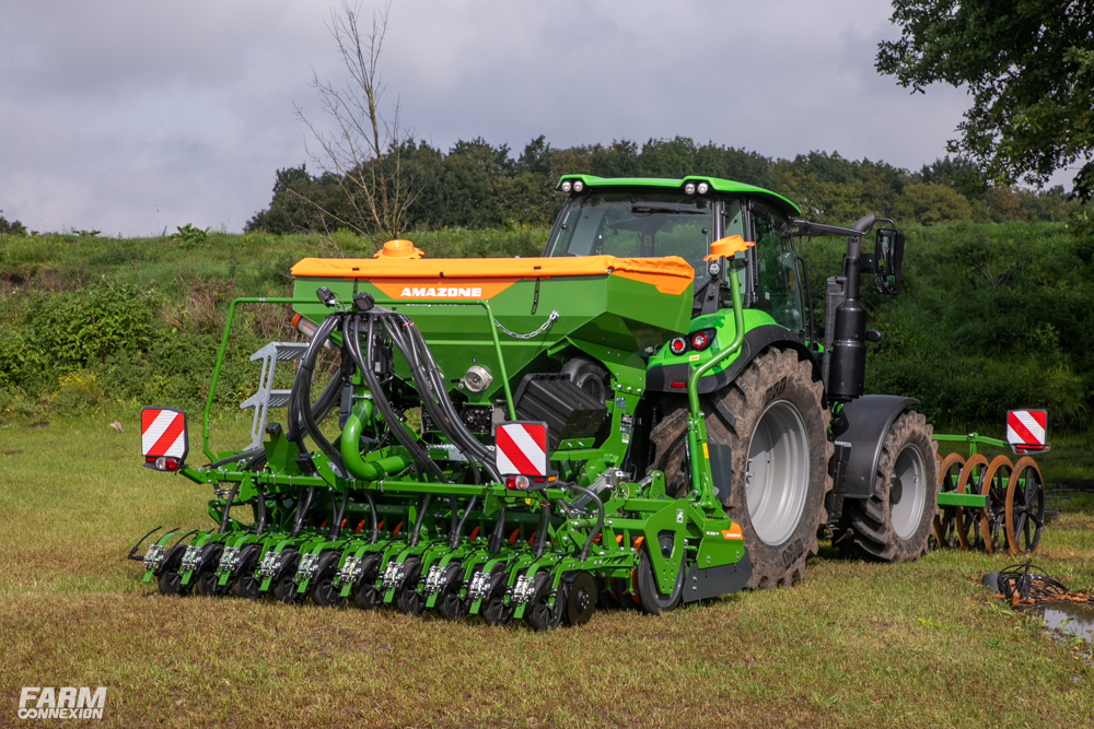

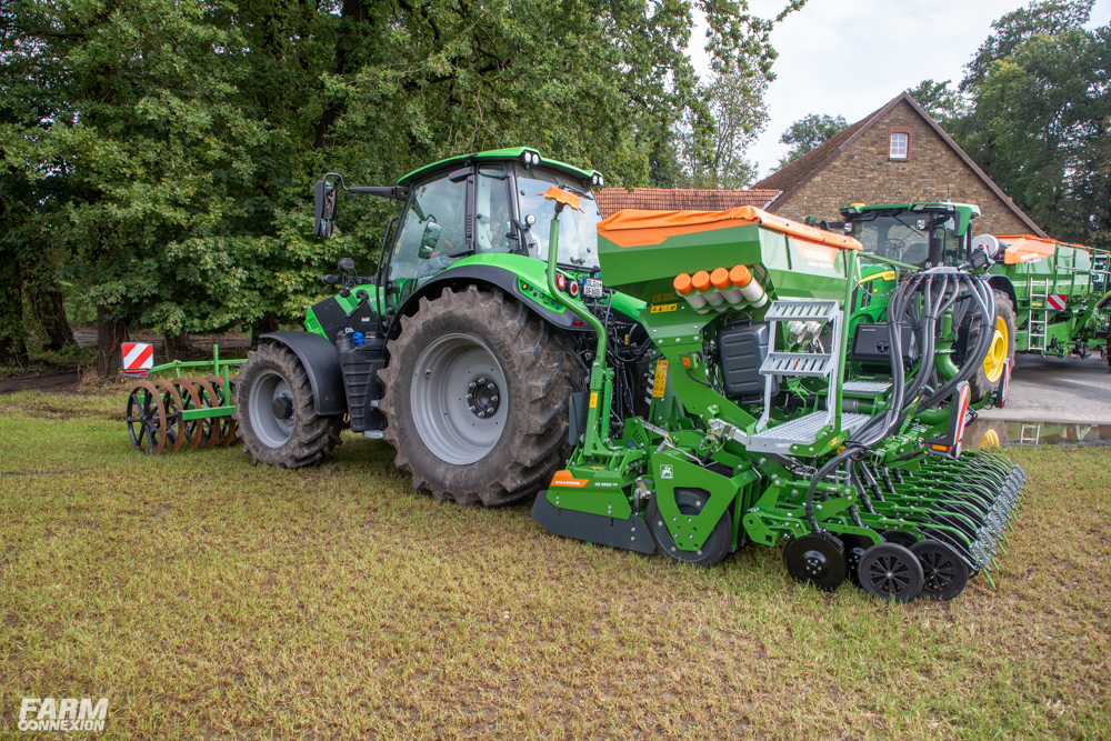

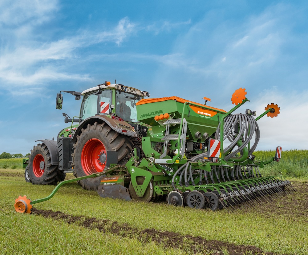

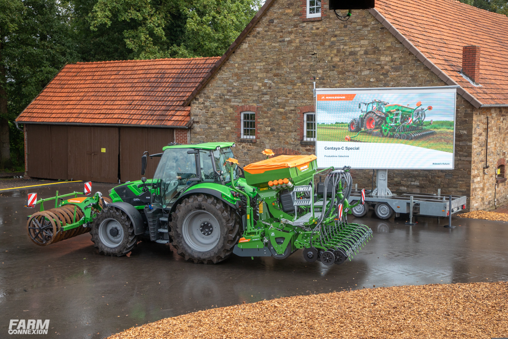

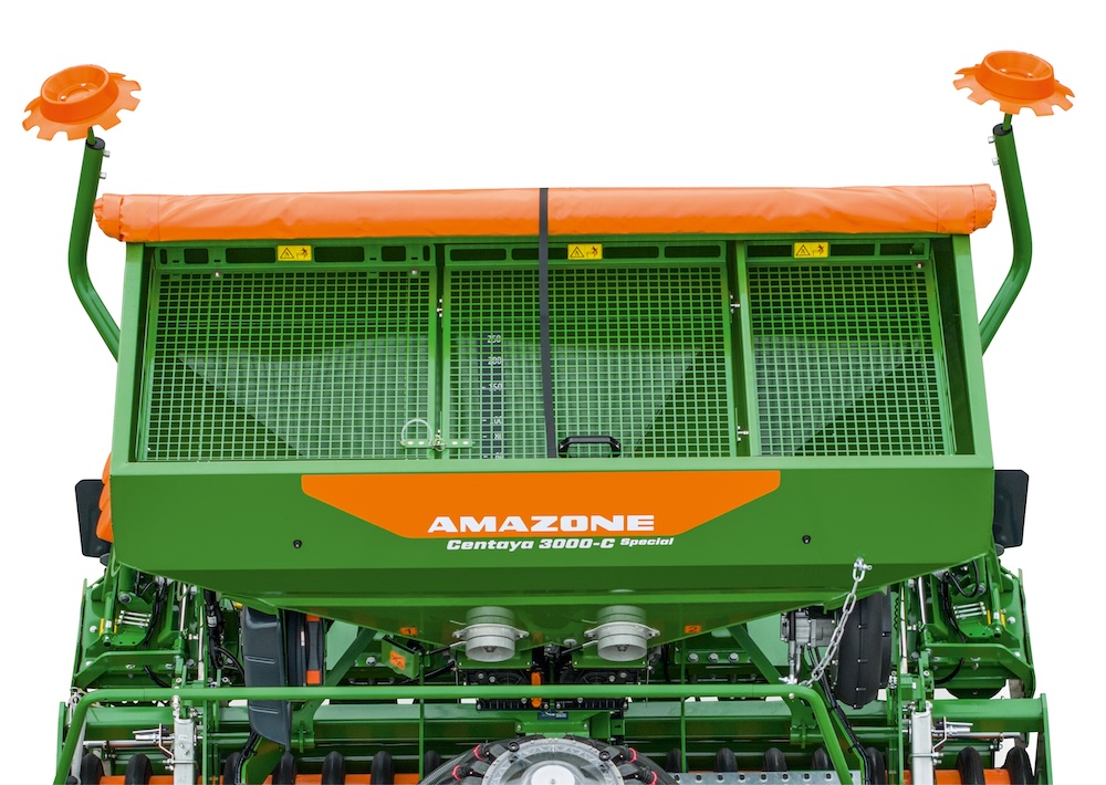

Présenté lors de l’automne 2022, le semoir pneumatique Centaya-C Super est aujourd’hui proposé dans une version de capacité inférieure. Il s’agit du Centaya-C Special, un modèle dont la trémie de 1.500 litres est compartimentée à 70/30.
Ce semoir Isobus de 3 – 3,5 et 4 mètres autorise donc la combinaison de plusieurs produits dosés séparément, grâce à des doseurs électriques réglables en continu. Ils autorisent des débits de 0,5 à 400 kg/ha à une vitesse de travail de 10 km/h. Les produits sont acheminés par le conduit de distribution et la tête de répartition jusqu’aux éléments semeurs. Avec un conduit simple, la semence et l’engrais sont transportés jusqu’à l’élément semeur en procédé Single-Shoot. Ainsi la semence et l’engrais sont incorporés dans le sol dans la même ligne de semis.

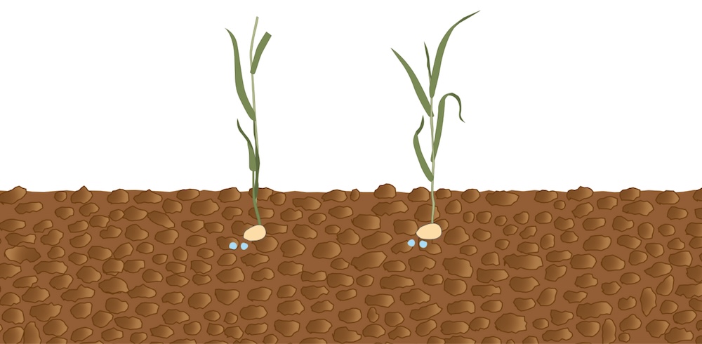

L’incorporation de la semence et de l’engrais dans la ligne de semis a un effet boost à la levée des céréales. La semence et l’engrais sont déposés simultanément dans le sol, les éléments nutritifs devenant rapidement disponibles pour la plante.

Le remplissage de la trémie se fait grâce à la grande ouverture.; la trémie de semence ainsi que les différents doseurs sont facilement accessibles via la passerelle. Le semoir peut être équipé d’une vidange rapide pour un changement rapide de semence durant le chantier. Un emplacement est prévu pour entreposer des sacs de semences.
