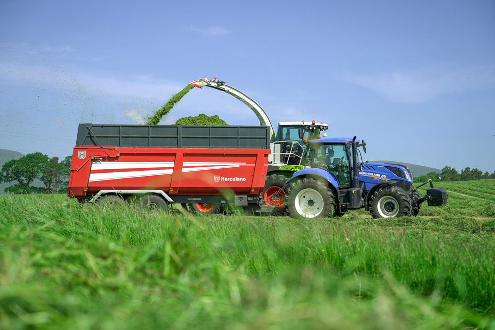

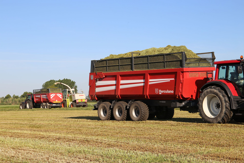

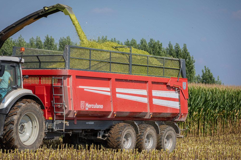

Désormais, les bennes du constructeur portugais Herculano sont distribuées par la société Agripartner. Elles se déclinent en capacités de 14, 16, 18 et 24 tonnes et de 18,8 à 32 tonnes de PTAC.
Les HMB en essieux boggie et tridem (suiveurs de série sur la 24 tonnes) disposent d’une caisse semi-conique de 5,6 à 8 mètres de long, avec une hauteur de 1,50 mètre et une épaisseur de fond de caisse de 5 mm. Elles peuvent recevoir des rehausses en acier pleines ou grillagées pour atteindre un volume maximal de 41 m³ sur le modèle 24 tonnes. La flèche est suspendue par des lames de série ou de façon hydro-pneumatique en option et l’attelage est réglable en hauteur avec un anneau tournant en 50 mm de série. L’équipement standard comprend également une béquille hydraulique à patin.
Si les modèles à boggie ne sont homologués qu’à 25 km/h grâce à un freinage hydraulique, la version 24 tonnes, avec son freinage pneumatique en option pourra circuler à 40 km/h. Le bennage est assuré grâce à un vérin à départ vertical allant jusqu’à 5 étages.
A l’arrière, la porte monobloc hydraulique est pourvue d’un joint d’étanchéité et intègre deux crochets de verrouillage hydraulique. On retrouve également une barre anti-encastrement ainsi que différents équipements signalétiques obligatoires dans le cadre de l’homologation et notamment des éclairages LED (feux avec carter de protection, gyrophare et feux de gabarit). Les bennes Herculano pourront être complétées en option de trappes à grain, d’un coffre à outils, d’un hublot frontal XL, d’une caméra de recul, de pneumatiques allant du 445/65R22.5 au 600/55R26.5, de bâches Cramaro, d’un freinage proportionnel à la charge, une boule d’attelage K80…
