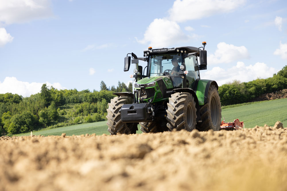

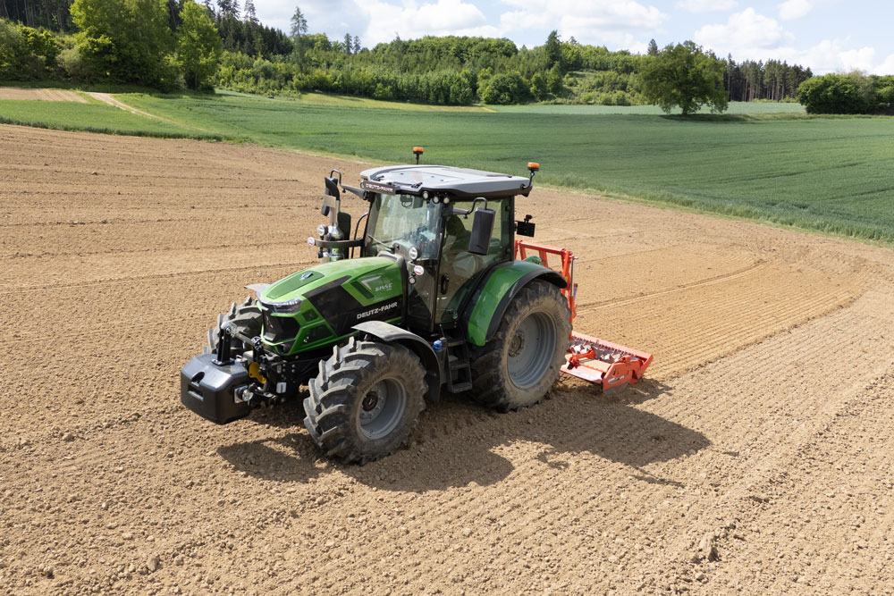

Plus de puissance pour la gamme Deutz Fahr 6C
Deutz Fahr complète sa gamme de tracteurs 6C par un nouveau modèle plus fort, le 6145C au rapport poids/puissance élevé.
Pour délivrer une puissance accrue, son 4 cylindres FarmMotion 45 de 3,8 litres s’appuie sur une suralimentation e-VGT Turbo Intercooler, avec un turbocompresseur à géométrie variable à commande électronique, ainsi que d’un système d’injection Common Rail fonctionnant à 2 000 bar afin d’atteindre 146 chevaux et même 156 chevaux lorsque le « boost » est actif. Le couple maximal atteint en conséquent 586 Nm. Côté transmission, Deutz Fahr propose la RVshift avec 20+16 rapports et fonction rampante, ou la transmission à variation continue TTV. Toutes les deux pouvant atteindre une vitesse maximale de 50 km/h ECO.
Le nouveau pont avant suspendu, fourni de série est équipé de freins avant et d’un blocage de différentiel à 100 %. Il offre une capacité de charge accrue et, associé au pont arrière Heavy Duty, permet au 6145C d’atteindre une capacité de charge maximale allant jusqu’à 10.500 kg. Cette capacité est également confirmée par le relevage arrière à commande électronique, qui offre une capacité de levage allant jusqu’à 7.100 kg tandis qu’à l’avant, un relevage peut soulever 3 tonnes. Le système hydraulique atteint jusqu’à 120 l/min en Load Sensing et peut être configuré avec jusqu’à 5 distributeurs hydrauliques arrière à commande électronique, en plus de la fonction Power Beyond. Le 6C est prédisposé pour recevoir un chargeur frontal. La prise de force arrière est équipée de la fonction Auto PTO et peut proposer jusqu’à trois vitesses et est également disponible avec une prise de force proportionnelle à l’avancement.
Comme les modèles inférieurs, le 6145C s’appuie sur la cabine TopVision Pro, disponible avec suspension mécanique ou pneumatique, un accoudoir multifonction et le nouvel iMonitor Gen4 de 10 pouces. Ce dernier intégre les fonctions de guidage automatique et ISOBUS. Le confort et la maniabilité sont également renforcés par le système Performance Steering avec EasySteer, qui offre un rapport de direction réglable sur quatre niveaux et un angle de braquage maximal de 55°.
Le nouveau 6C peut être équipé de jusqu’à 18 feux de travail à LED, pour un confort optimal même dans les conditions de visibilité les plus difficiles et lors des longues journées de travail. Pour ceux qui recherchent une version encore plus distinctive, les éditions spéciales Warrior sont également disponibles, proposées dans différentes options de couleur dont la fameuse JavaGreen.
Le Deutz Fahr 6145C sera présenté en avant-première durant le Sommet de l’Élevage du 06 au 09 Octobre 2026.
