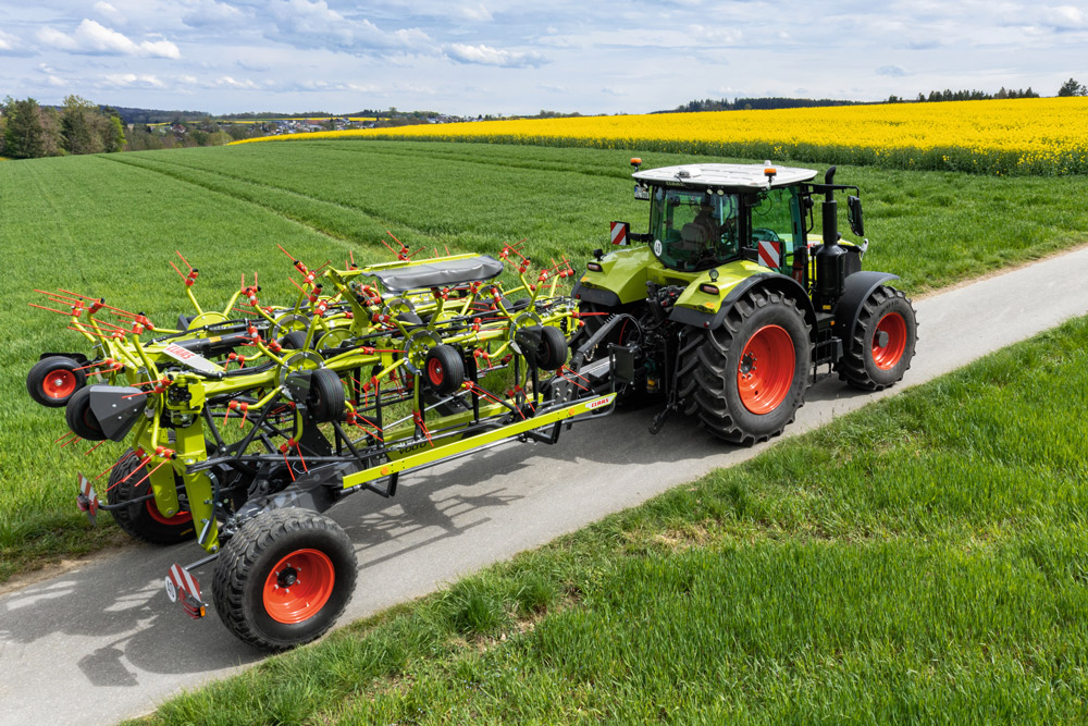

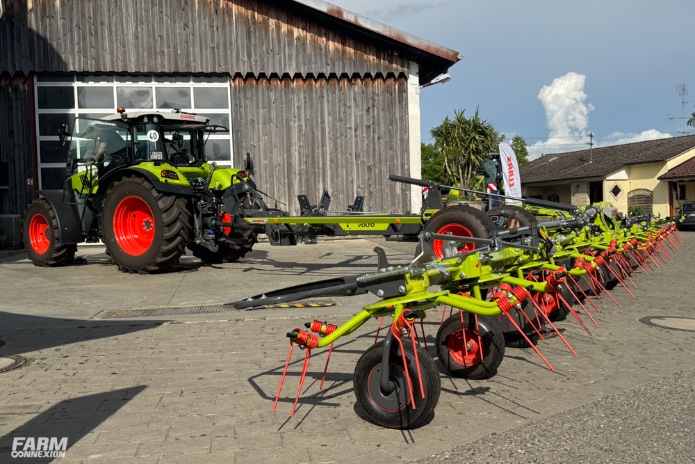

Avec sa nouvelle faneuse Volto trainée de 13 et 15,1 mètres, Claas propose un tout nouveau châssis à essieu tandem capable de suivre la direction du tracteur en préservant le fourrage.
Voici un aperçu de la machine au travail et lors de ses phases de dépliage-repliable:

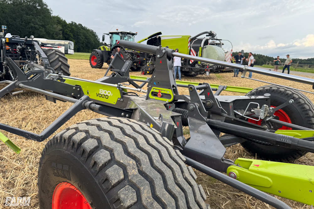

Malgré une belle envergure, cette machine se distingue par son châssis particulièrement compact, au service de la maniabilité et de la visibilité sur les toupies au travail.

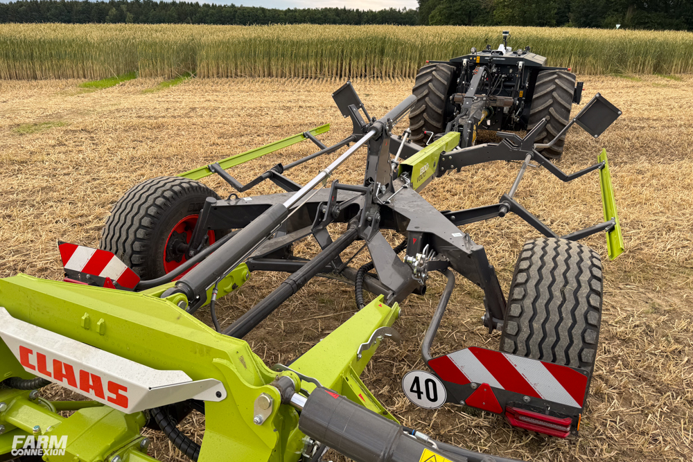

Le cadre central est étroit et bénéficie d’un support d’essieu en Y combiné à une suspension de roues indépendantes.
La longue bielle oscillante vers le châssis de la toupie permet une garde au sol élevée lors du relevage.
Le centre de gravité du châssis de la toupie se situe près des essieux pour assurer un maximum de stabilité en fourrières.
L’essieu large doté de pneus de grandes dimensions (15/70-18 de série à 500/55-20 en option avec un diamètre de 1.055 mm) minimise en outre les mouvements de roulis, compte tenu de la largeur importe de l’outil et assure une bonne stabilité et donc régularité au travail.
Ces roues de transport agissent comme des roues de jauge.

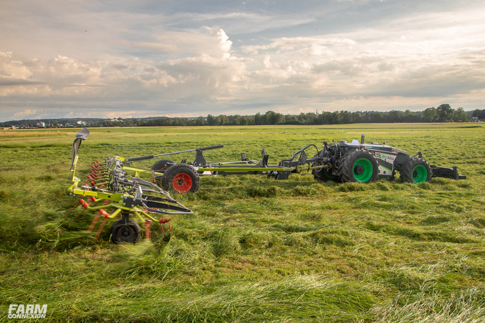

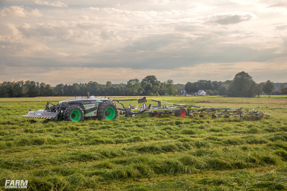

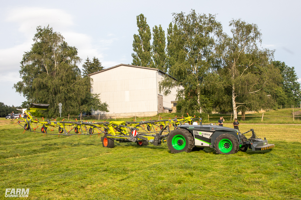

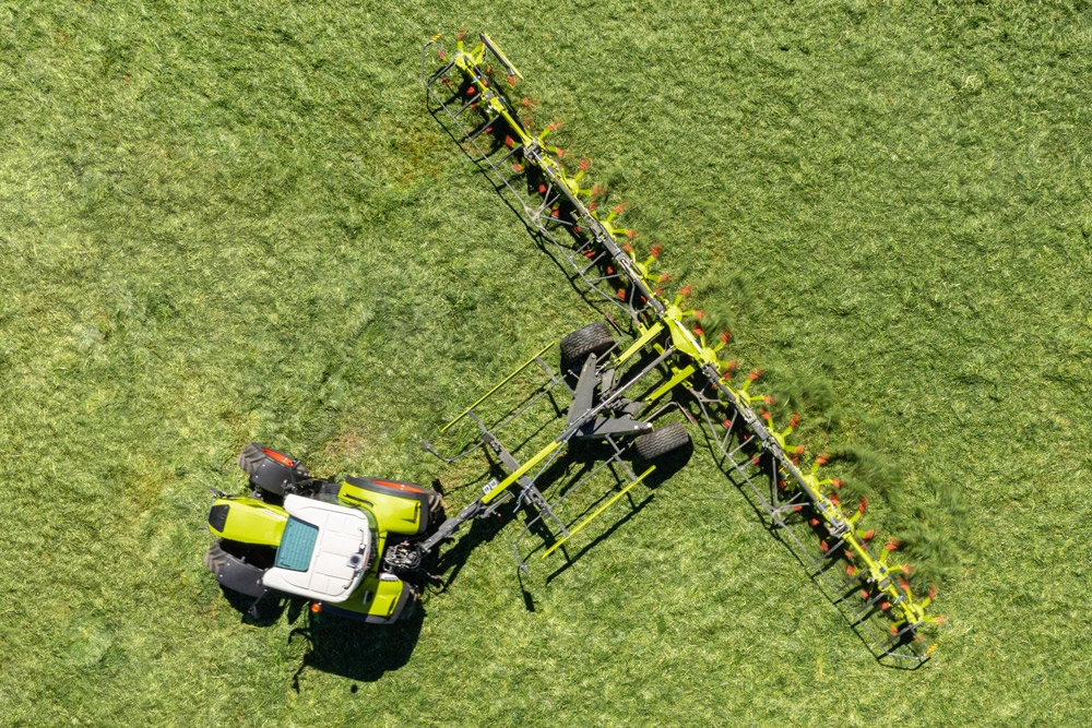

Sur la variante optionnelle TS (Trailed Steering), ces machines sont équipées d’un châssis à essieu tandem suiveur qui, au travail, devient “libre” et suit la direction prise par le tracteur.
Cela permet d’effectuer des virages serrés, voire des manœuvres en fourrière, sans relever les toupies. Les efforts de torsion sur le châssis principal sont évités et la couche végétale est préservée. Dès que les toupies sont relevées, les roues du châssis s’alignent automatiquement dans le sens de la marche.

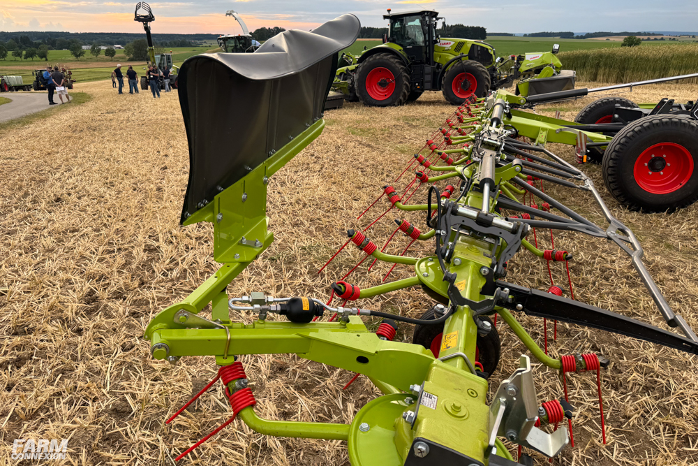

Les toupies Max Spread connues sur les Volto reprennent leurs bras de dispersion inclinés de 29,3° vers l’arrière, pour un bon ramassage et une dispersion optimale, même en cas de récolte lourde et humide. La Volto 1300 T/TS est équipée de 12 toupies de 1,50 m de diamètre avec six bras de dispersion chacune, tandis que la la Volto 1500 T/TS en a 14.
L’angle de dispersion peut être réglé sans outil sur les toupies entre 12 et 16 degrés, la hauteur de ramassage est réglée de manière centralisée à l’aide d’une manivelle à gauche du châssis. Une échelle graduée sur le support du vérin de relevage permet de se repérer.
Pour la dispersion en bordure, une toile déflectrice à commande hydraulique est disponible en option.

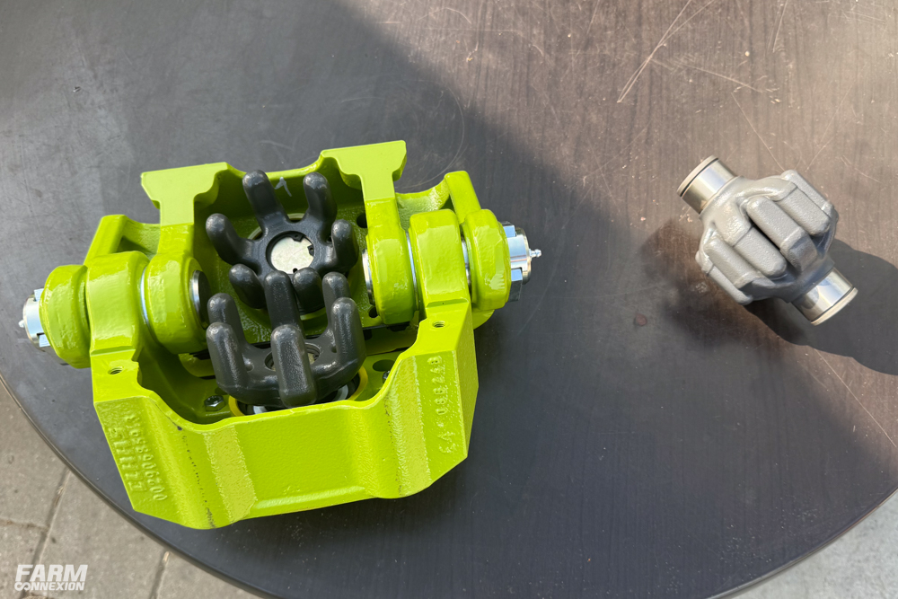

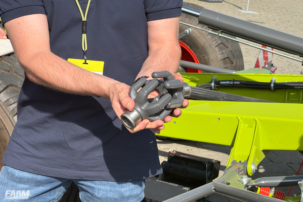

L’entraînement à doigts Permalink a été repensé et renforcé avec cette version HD, dotée de plus gros roulements, pour une durabilité accrue et une transmission de puissance efficace jusqu’à l’extrémité de la faneuse.

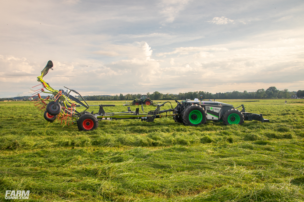

Ils permettent, comme toujours, des repliages jusqu’à 180° avec contact permanant des doigts pour une transmission fiable.
De conception entièrement nouvelle et ses boitiers de toupies lubrifiés à vie. La vitesse de rotation de l’arbre a été augmentée de 50 % afin de réduire le couple exercé sur les arbres de transmission.

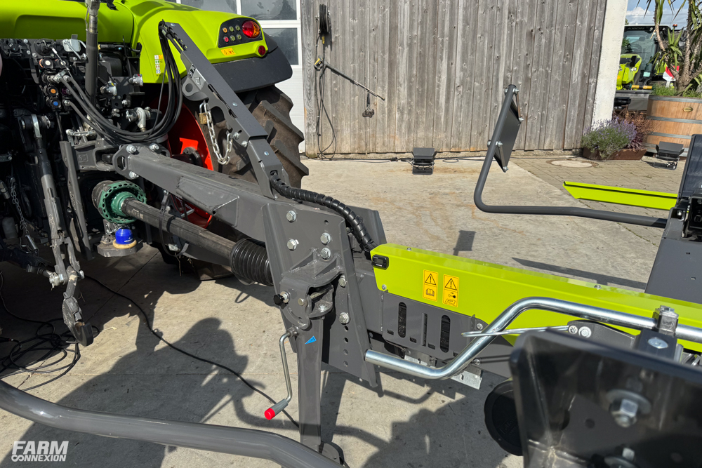

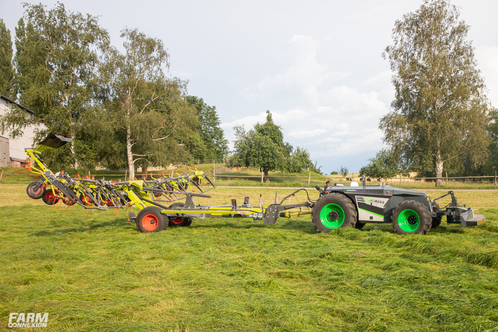

L’attelage de ces machines peut se faire en position haute ou basse. Un distributeur simple effet commande le vérin de relevage, un distributeur double effet commande le dépliage et repliage de la partie faneuse. Il n’est pas nécessaire d’utiliser des câbles ou des barres de stabilisation gênantes, ni de commuter le système hydraulique. Une fois repliées, ces machines font moins de 3 m de large – en position de transport, les toupies reposent sur le cadre du châssis avec un centre de gravité très bas. La voie large et les roues du châssis de grandes dimensions garantissent un déplacement sûr et rapide sur les routes et les chemins.

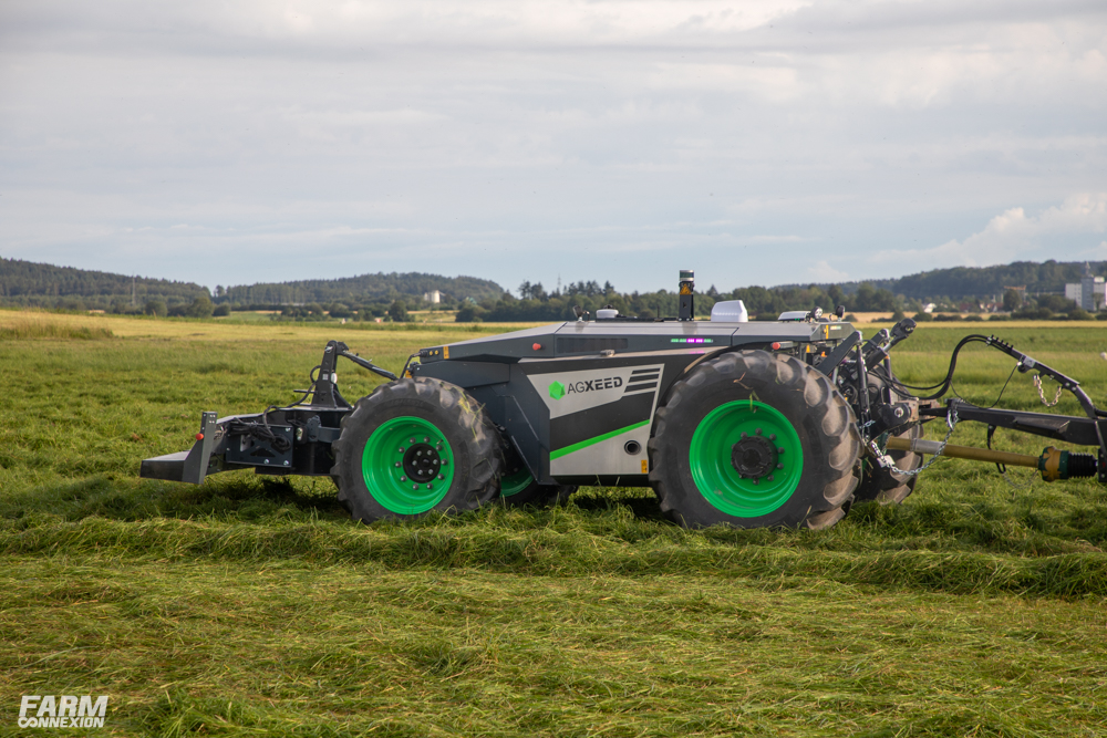

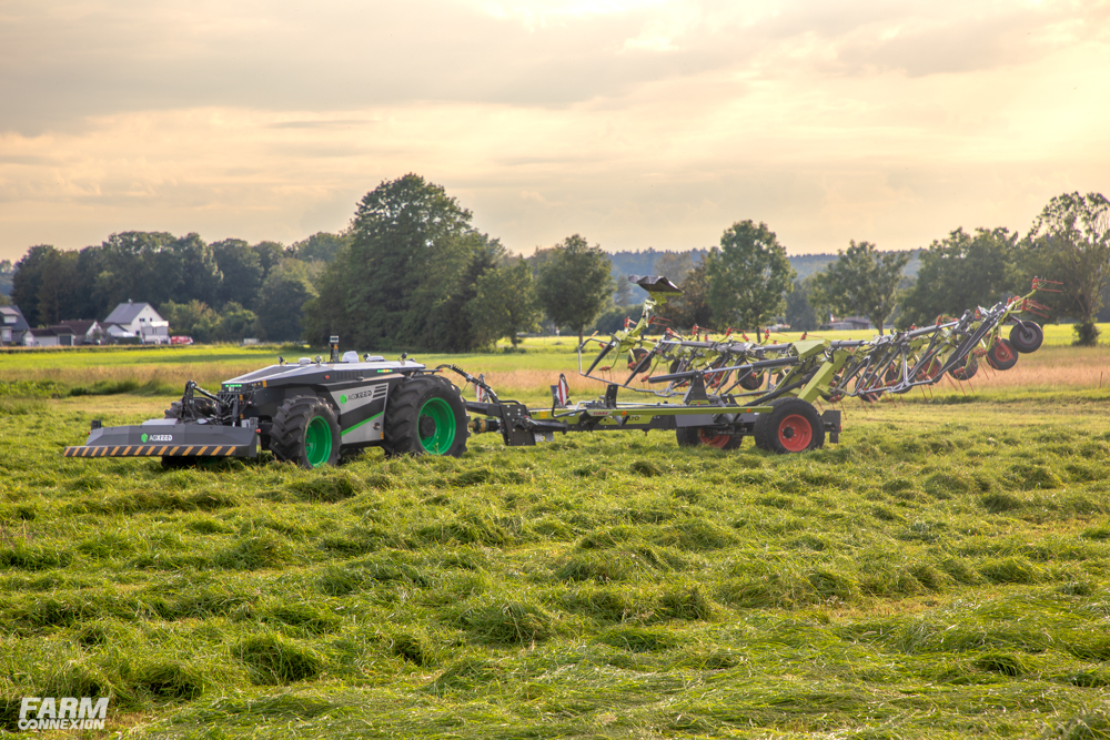

C’est un robot AgXeed qui assure la présentation de ces nouveautés, disponibles à la commande dès octobre 2024!
