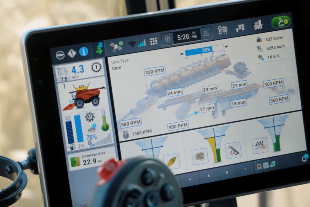

L’AF11 rassemble les avancées technologies en termes d’automatisation des réglages et de conduite. Elle hérite comme sa cousine jaune d’un moteur C16 FPT de 775 chevaux positionné longitudinalement, pour optimiser non seulement les performances globales, mais également occuper toute la largeur de la machine, sans déborder du gabarit routier légal, lorsque la concurrence préfère développer désormais ses grosses machines en longueur. Nous vous ferons grâce des nombreuses technologies déjà présentées dans un sujet lié à la CR11, car cette AF11 en reprend l’intégralité. C’est que la stratégie du groupe CNH Industrial a quelque peu évolué. La nouvelle AF11 sera exclusivement vendue en Amérique du Nord, révèle le constructeur américain.
Et donc, que cache sa cage de séparation/nettoyage? Roulements de tambours…. Pour la première fois en 45 ans d’existence, l’Axial Flow n’aura plus un, mais deux rotors! Le nouveau double rotor AFXL2 (soit 2 x 24 pouces) est le même que la CR11. Il est associé au nouveau caisson de nettoyage qui comprend deux systèmes de nettoyage l’un derrière l’autre, avec 2 tamis supérieurs, 2 tamis inférieurs, 2 vis sans fin pour le grain propre et 2 ensembles de capteurs de pression pour mesurer la charge du caisson de nettoyage à l’avant ainsi qu’à l’arrière.., Le nouveau système est entièrement automatisé pour garantir une distribution transversale uniforme du caisson de nettoyage, pour une capacité maximale dans toutes les conditions à des niveaux de perte proches de zéro.
