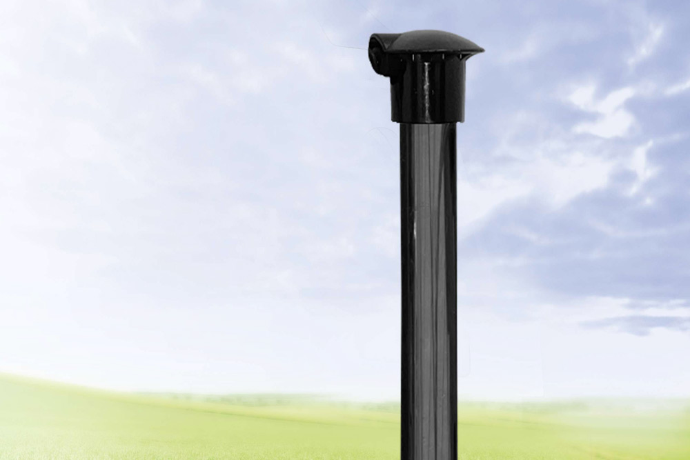

Les épisodes répétés de sécheresse comme les tensions sur les ressources en eau soulignent toujours plus l’urgence d’optimiser l’utilisation de nos ressources en eau. Sencrop, qui a fait de la gestion du stress hydrique l’un de ses piliers, lance aujourd’hui Soilcrop, une sonde de sol capacitive permettant de piloter son irrigation avec précision. Grâce à ses 4 capteurs installés le long de la sonde, le Soilcrop  mesure l’état hydrique du sol à des profondeurs allant de 10 à 60 cm, suit les mesures d’humidité et de température en direct des sols et permet ainsi de déclencher les irrigations au bon moment.

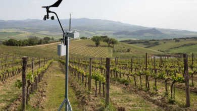

En 2022, Sencrop lançait Solarcrop, une solution de capteur d’irradiance permettant de mesurer le rayonnement solaire, de calculer en temps réel l’évapotranspiration et de générer de manière automatique le bilan hydrique de la culture.
Afin de compléter son offre dédiée à l’irrigation, Sencrop propose désormais le Soilcrop. Cette sonde capacitive mesure directement dans le sol l’humidité et la température, surveille la teneur en eau du sol et permet d’identifier facilement les besoins en eau et les risques de stress hydrique pour les cultures.

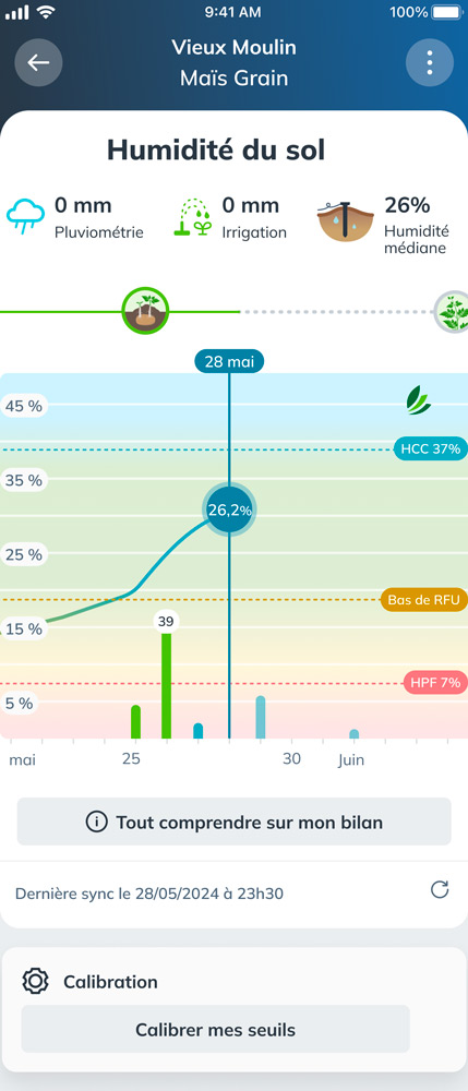

Grâce à ses différents capteurs positionnés le long de la sonde, le Soilcrop restitue l’état hydrique du sol à 4 profondeurs – 10 cm, 20 cm, 40 cm et 60 cm. Le suivi précis des conditions hydriques de leurs parcelles permet aux agriculteurs, viticulteurs et arboriculteurs d’identifier simplement les risques de stress hydrique pour les cultures et ainsi de programmer leurs irrigations en fonction des besoins réels de leurs sols. Les données, relevées toutes les 15 minutes, sont facilement consultables sur l’appli Sencrop, dont l’ergonomie a été imaginée pour assurer une lecture simple et rapide.
Le Soilcrop permet également de paramétrer des seuils de déclenchement de l’irrigation en fonction du type de sol, permettant de s’ajuster parfaitement à chaque situation.
