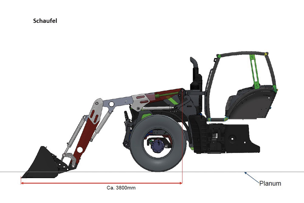

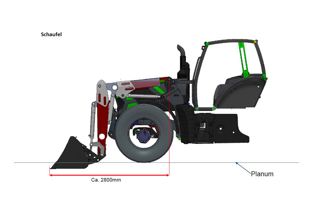

Le nouveau chargeur télescopique de Stoll est en effet équipé d’un bras oscillant télescopique et d’une « articulation extensible ». Pour les dimensions de tracteurs de la classe moyenne à 4 cylindres, le bras oscillant peut être rallongé de 0,7 m, ce qui, en combinaison avec l’articulation extensible, permet d’augmenter la portée horizontale de 1 m et la hauteur de levage même de 1,5 m. Le bras oscillant peut également être rallongé de 0,5 m pour les tracteurs de la classe moyenne à 4 cylindres.
Le chargeur frontal devrait donc être particulièrement utilisé pour la manipulation de balles rondes ou carrés dans les exploitations qui ne disposent pas d’une capacité suffisante pour un chargeur télescopique. Mais il convient également à tous les autres travaux. La commande électrohydraulique du chargeur frontal assure des fonctions de sécurité. Cela comprend par exemple l’arrêt automatique des vérins principaux en cas de charges trop élevées ou de bras oscillant déployé. L’articulation permet en outre au chargeur frontal de se déplacer sur lui-même, ce qui peut notamment contribuer à améliorer la visibilité pendant la conduite.
