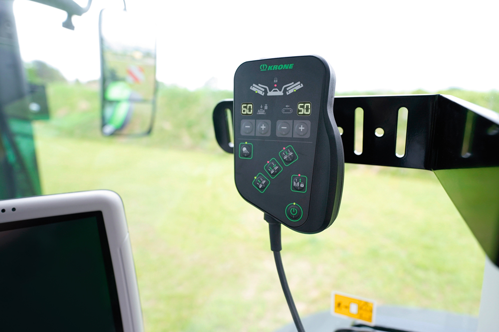

Si le PreSelect Digital est déjà disponible sur les groupes de fauche EasyCut B 870, B 1000 et B 950 Collect et bientôt pour d’autres familles de machines, la nouvelle commande DS 50 permet à l’utilisateur de présélectionner ses fonctions hydrauliques comme par exemple le relevage des faucheuses d’un seul ou des deux côtés, le réglage de la largeur de travail ou encore le pivotement des tapis, puis de les exécuter depuis le boitier, et donc lui faciliter le pilotage de l’outil d’une seule main via des touches à effleurement.
Comment ça marche ?
Un câble de connexion relie la machine au connecteur Isobus du tracteur en 12 V. La visualisation et la présélection des fonctions hydrauliques sont ainsi réalisées directement sur le terminal Isobus du tracteur. En outre, les fonctions électriques, telles que l’adaptation de la pression d’appui au sol d’un groupe de fauche peuvent être aussi exécutées directement en cabine.
Le PreSelect DS 50 affiche un design moderne qui s‘inspire du boîtier DS 100. Les LEDs indiquent l’état des fonctions (actif/inactif), la position de transport des faucheuses ainsi que la présélection en cours des fonctions hydrauliques. La pression d’appui des faucheuses, ainsi que la vitesse des tapis sont affichées à l’écran et peuvent être modulées par les touches « Plus » et « Moins ».

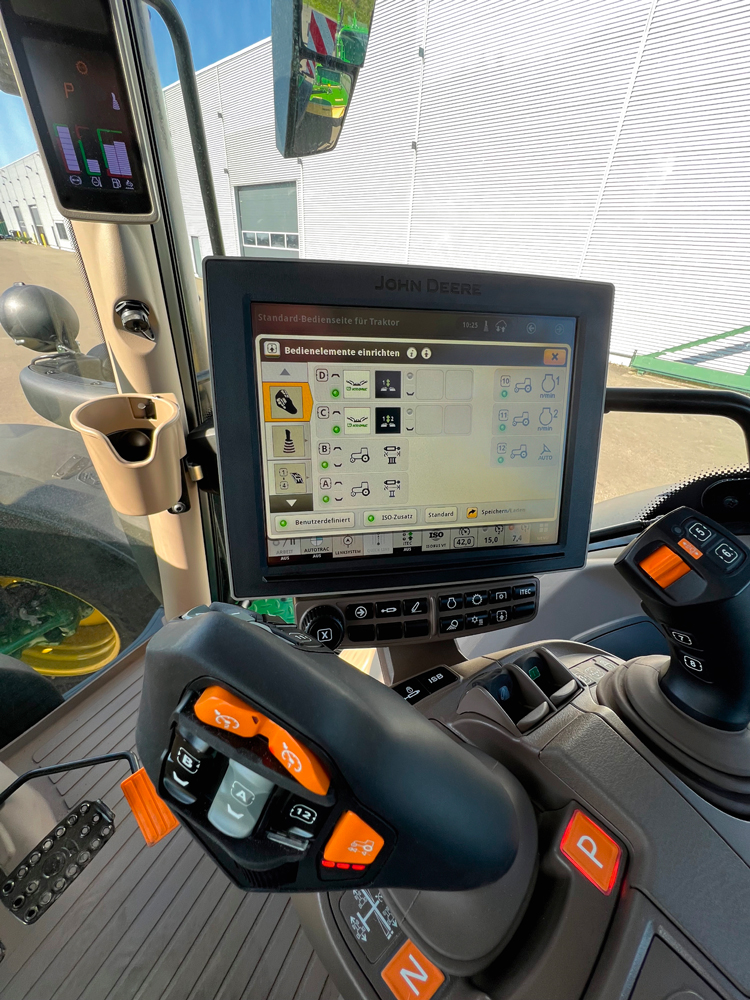

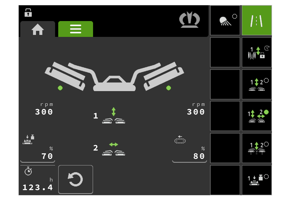

Le PreSelect Digital de Krone permet les mêmes fonctions que le PreSelect DS 50 dans le principe. La différence réside dans le fait que la connexion par câble, la visualisation et la présélection sont réalisées directement sur terminal Isobus. Ainsi les fonctions hydrauliques des outils portés peuvent être présélectionnées à l’aide de la présélection électrique PreSelect Digital sur le terminal ISOBUS, puis pilotées par les distributeurs du tracteur. Les icônes indiquent quelles fonctions sont actuellement présélectionnées. Par ailleurs le PreSelect Digital intègre un compteur d‘heures et affiche les régimes des faucheuses. La pression d’appui et la vitesse des tapis peuvent être modulées en activant les icônes. La possibilité de présélectionner la fonction et d’actionner le distributeur via le levier d’avancement du tracteur compatible Isobus constitue un grand avantage en termes de confort et de praticité. Ainsi toutes les fonctions du tracteur et de la machine, même sur les machines sans commande ISOBUS, peuvent être pilotées aisément sur une seule manette.
