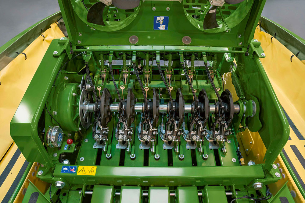

L’ameneur à alimentation variable (VFS Variable Filling System) entièrement mécanique, connue depuis la première BiG Pack en 1993. Certains éléments ont fait l’objet d’une optimisation ciblée en vue d’accroître la durée de vie, ce qui contribue grandement à réduire les coûts d’entretien de la machine. Le système de nettoyage PowerClean Plus emploie deux ventilateurs supérieurs pour maintenir une propreté permanente au niveau du banc de noueurs, ce qui réduit leur salissement et donc augmente leur fiabilité en évitant les temps d’arrêts inutiles.

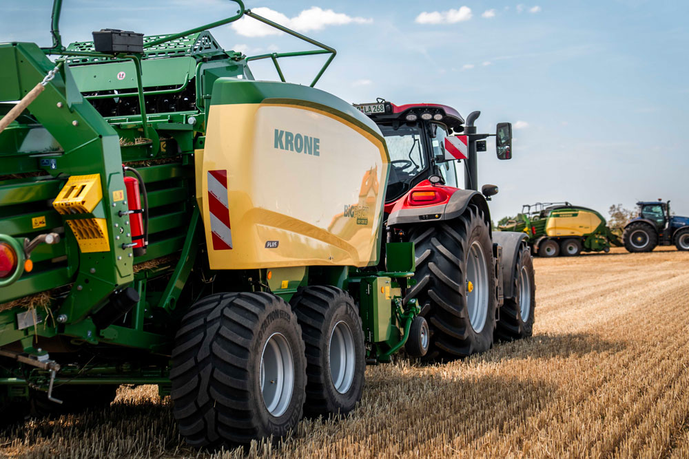

L’essieu tandem BPW issu de la série Pro. reçoit différentes dimensions de pneumatiques, pour s’adapter aux types de sol tout en apportant du confort sur la route. Le timon a été revu, plus fin, facile à régler et doté d’un dispositif de rangement des flexibles robuste.
