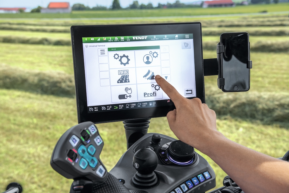

Concrètement, deux capteurs situés sur la paroi intérieure de la chambre de pressage mesurent en permanence l’humidité du fourrage pendant la croissance de la balle. Une alarme d’humidité est intégrée pour cela dans le terminal. Celle-ci retentit en cas de dépassement de la limite d’humidité définie individuellement. On évite ainsi le pressage avec une humidité trop élevée, réduisant alors considérablement le risque de départ de feu ultérieur des balles de foin et de paille une fois stockées. De plus, les balles pressées dans des zones où l’humidité est plus élevée peuvent être séparées et stockées ultérieurement et séparément par exemple, rendant ainsi un post-séchage supplémentaire possible. La combinaison du poids et de l’humidité de la balle permet de déterminer la matière sèche récoltée par parcelle, ce qui permettra à l’agriculteur de savoir s’il doit revoir son plan de fumure.

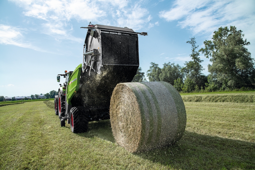

Trois capteurs de pesage sur la machine déterminent le poids exact de la balle pressée. Le pick-up est soulevé automatiquement pendant la pesée afin que son propre poids n’influence pas la mesure. Pour éviter les erreurs de mesure sur les terrains accidentés, la machine compare le poids total de la presse à balles rondes avant et après l’éjection de la balle. La différence ainsi calculée correspond au poids de la balle et les facteurs tels qu’une bobine insérée ultérieurement n’ont aucune influence sur le résultat de la mesure. L’étalonnage répété des capteurs de pesage n’est ainsi pas nécessaire.
Les fonctions du pack Fendt Profi comme le Loadsensing ou Fendt TIM sont désormais disponibles en option sur les différentes presses solo Fendt Rotana Xtra. Le nouveau pack de fonctions peut être choisi suivant l’équipement du tracteur.
Éjection automatique des balles

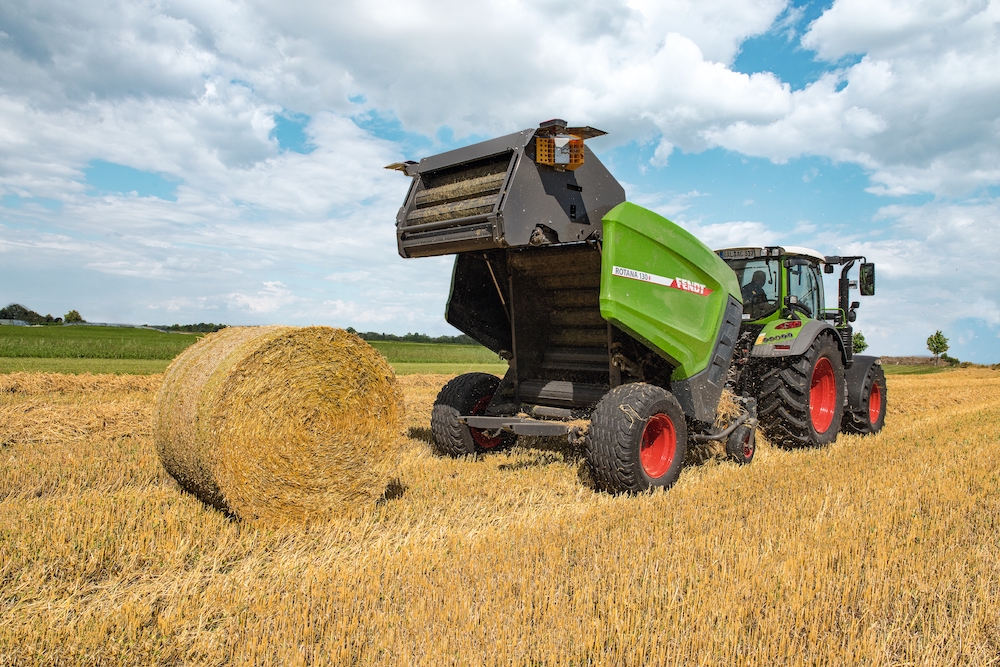

La porte arrière s’ouvre automatiquement immédiatement après le liage. Une fois que la balle a quitté la chambre, la porte arrière se ferme rapidement. Cela permet de réduire les temps de frottements sur les parois de la chambre et donc également les pertes inutiles de matières, de gagner du temps et de réduire le travail du conducteur, si bien que le pressage est encore plus efficace.

Un nettoyage automatique des logements de couteaux est effectué pendant le processus de liage. Les couteaux sont rentrés et sorties automatiquement afin de maintenir leurs logements propres en permanence. Grâce à ce nettoyage automatique, la presse est immédiatement opérationnel pour le passage des balles de foin ou de paille non coupées aux balles d’ensilage ou paille hachée par exemple. Il n’est plus nécessaire de perdre beaucoup de temps pour passer d’une configuration couteaux à une configration sans couteaux.

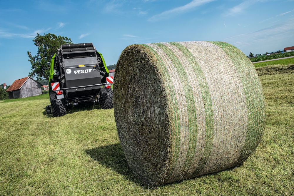

La paille courte est de plus en plus utilisée comme litière ou pour la production d’énergie, mais elle peut conduire à des balles irrégulières, instables à cause notamment du phénomène de dilatation. La Fendt Rotana offre une fonction d’optimisation de la couche périphérique pour ce cas précis. La majeure partie de la balle est alors coupée très court et finalisée avec une épaisseur de matière pressée mais non coupée. L’épaisseur de la couche périphérique non coupée peut être réglée individuellement sur le terminal. La stabilité et l’intégrité des balles aux influences extérieures telles que le stockage et le transport est alors augmentée.

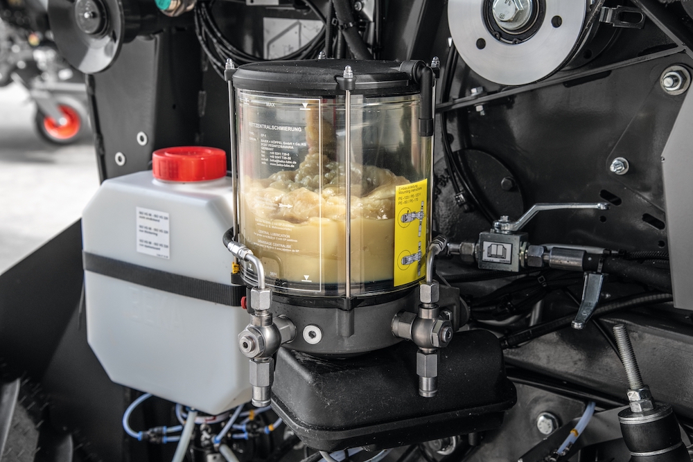

Le système de lubrification automatique des paliers spécial pour toutes les presses à balles rondes à chambres variables permet également d’atteindre les rouleaux oscillants mobiles à l’intérieur de la chambre de pressage. Un tunnel spécialement conçu permet d’acheminer les conduites de lubrification de manière sûre et protégée vers les rouleaux difficiles d’accès tout en protégeant efficacement ces conduites contre l’usure. Cette lubrification automatique réduit les travaux de maintenance et augmente la durée de vie des paliers.
