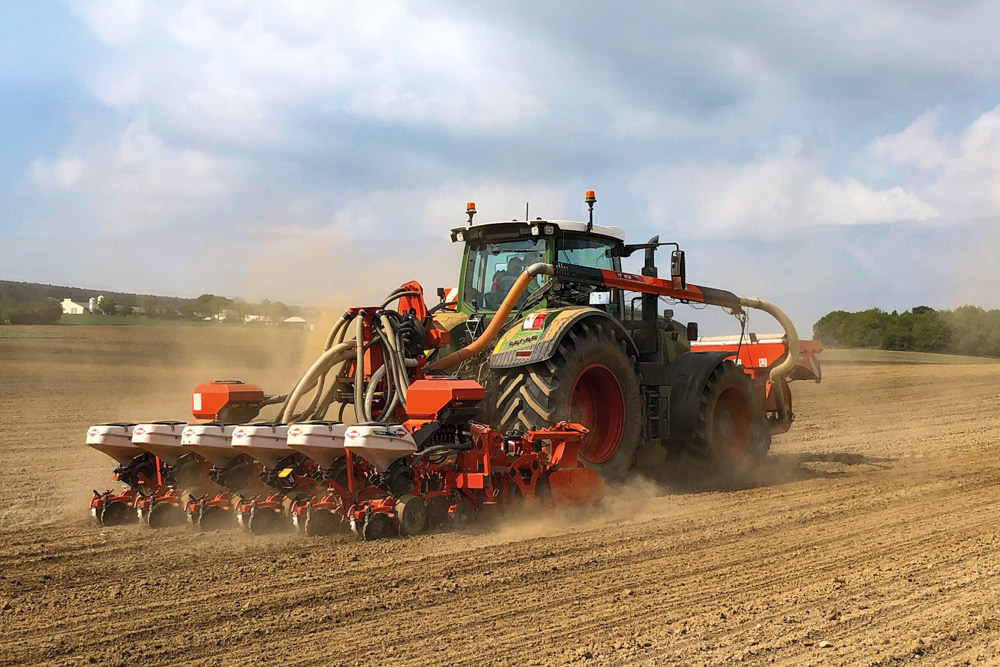

D’une largeur de travail de 4,5 m et pouvant être géré via un seul terminal ISOBUS, le nouveau combiné de semis Kuhn permet de préparer le lit de semence et de semer en un seul passage.
La combinaison se compose de 3 ou 4 machines modulables : une trémie frontale, une herse rotative, une barre de semis céréales et/ou monograine.
  • La trémie frontale TF 1512 ISOBUS, d’une capacité de 1500 litres (2000 litres avec rehausse), permet le stockage des semences ou de l’engrais dans le cas du semis monograine.
  • La nouvelle herse rotative repliable HR 4530 RCS est adaptée à une large gamme de tracteurs allant jusqu’à 300 chevaux. Le boîtier principal Duplex, renforcé, est équipé d’un refroidisseur d’huile et l’ensemble de la chaîne cinématique est protégée par un limiteur de couple à déclenchement. Il possède des pignons interchangeables afin d’adapter la vitesse de rotation des toupies aux conditions de travail et au résultat attendu. Les réglages hydrauliques de la profondeur de travail et de la barre niveleuse sont disponibles de série pour une adaptation en temps réel à la texture du sol. La HR 4530 RCS est compatible avec les rouleaux Steeliner (Ø 550 mm) ou Megapacker (Ø 590 mm).
  • La nouvelle barre de semis céréales BTFR 4530, avec un écartement entre rangs de 12,5 ou 15 cm, est équipée d’éléments semeurs Seedflex 1000 à doubles disques décalés et montés sur parallélogramme pour une ouverture du sillon et un contrôle précis de la profondeur de semis. Le réglage hydraulique de la profondeur de semis est disponible de série, un atout non négligeable lors du changement de semences par exemple. Pour une meilleure surveillance et un jalonnage universel, la tête de distribution du semoir peut être équipée, en option, de clapets Vistaflow sur tous les rangs.
  • Les 6 éléments de semis Kosma CSM, pour le semis de maïs espacé de 75 cm. Compatible ISOBUS et équipée de l’entraînement électrique, ce semoir couplé à la herse rotative et à la trémie frontale, permet de préparer le sol, semer, placer l’engrais et distribuer des microgranulés en un seul passage pour des économies de main d’oeuvre, de temps et de carburant. Ce combiné de semis est également plus court d’environ 25 cm comparé à un combiné classique. Le centre de gravité est ainsi rapproché du tracteur et le porte-à-faux réduit. Grâce à un système de télescopage des rangs centraux, une roue de transport reprenant le poids au plus près possible du centre de gravité a été ajoutée pour un confort de conduite optimal. Cette barre de semis est également disponible en version 8 rangs espacés de 75 cm pour une largeur de travail de 6 m.
Les barres de semis se fixent sur le châssis du rouleau de la herse rotative. Les avantages sont nombreux : un centre de gravité au plus proche du tracteur, une parfaite intégration, une puissance de relevage nécessaire réduite, une profondeur de semis constante indépendamment de la profondeur de travail de la herse rotative et un bon suivi du terrain.
