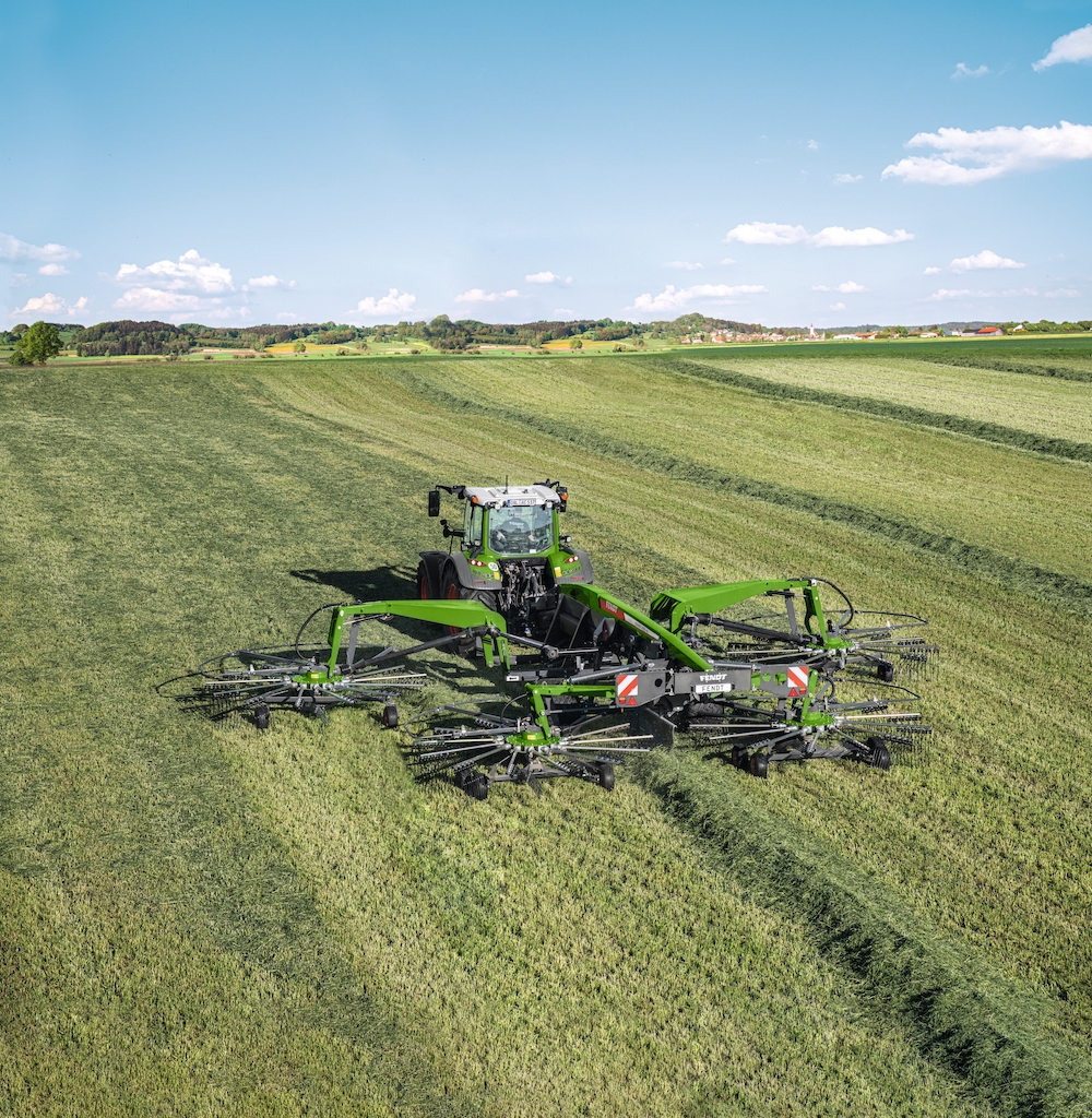

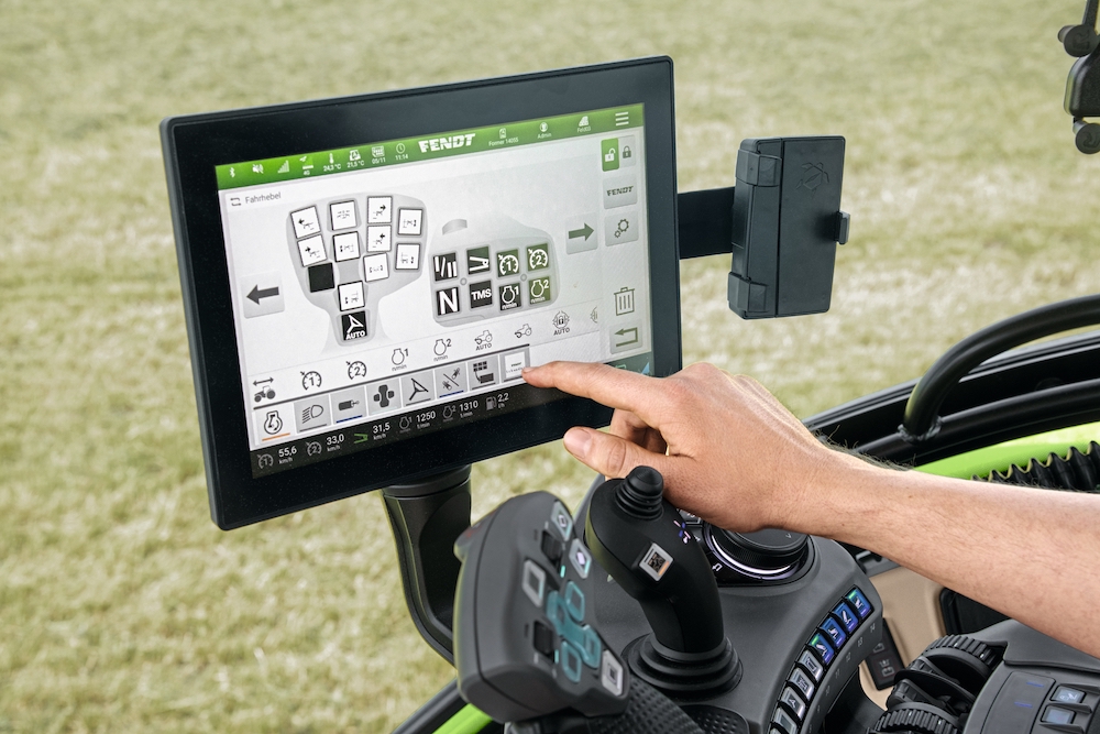

  • Grâce à l’Isobus, il est possible de de régler la largeur de travail et la largeur d’andain directement depuis la cabine du tracteur. La largeur de l’andain est réglée à tout moment de manière synchrone par les rotors arrière, tandis que la largeur de travail peut être réglée de manière synchrone ou indépendante pour les côtés gauche et droit par les rotors avant. Cela présente des avantages en cas d’obstacles tels que des arbres ou des poteaux. Le relevage individuel des rotors et en bout de champ rend l’appareil facile à manier. La hauteur de relevage des rotors en bout de champ peut se faire selon cinq niveaux et est réglée directement via le terminal. La commande séquentielle pour les rotors avant et arrière est disponible de série et forme proprement les andains jusqu’en bout de champ.
  • Attelé à un tracteur Fendt, toutes les fonctions peuvent être placées sur le joystick multifonctions. Si nécessaire, un joystick est également disponible en rééquipement.

  • Fendt gapControl contrôle constamment le chevauchement des rotors avant et arrière et l’affiche à l’écran. Un signal sonore d’avertissement ainsi que l’affichage empêchent les pertes de fourrage dans les virages et la largeur de travail est utilisée de manière optimale.
  • Le système de gestion intégré myMemory enregistre les réglages tels que la largeur de travail, la largeur des andains et la hauteur de ratissage. Une fois le travail terminé, il suffit d’appuyer sur un bouton pour que la machine se mette dans sa position de transport la plus compacte. Au champ suivant, les réglages précédemment enregistrés sont rappelés par simple pression sur un bouton et la machine ajuste tous les paramètres de manière entièrement automatique pour effectuer les derniers réglages. Cela réduit les erreurs de manipulation et diminue considérablement les temps de préparation.

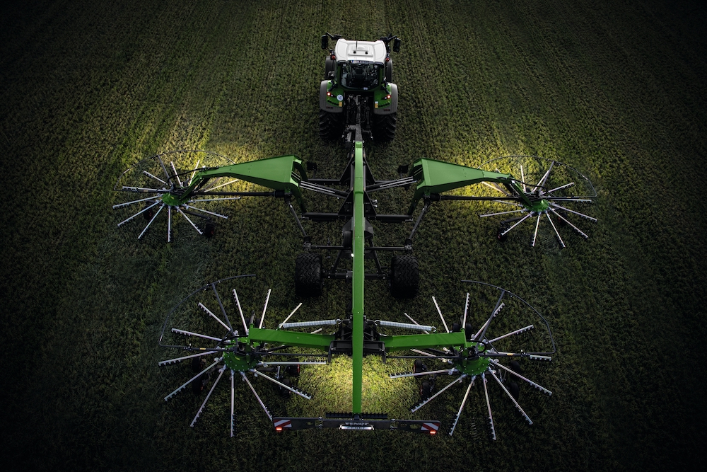

  • Un nouveau pack de cinq phares de travail à LED est disponible en option. Ils éclairent les rotors et la zone de travail lors des longues journées de récolte et augmentent ainsi la sécurité du travail.
