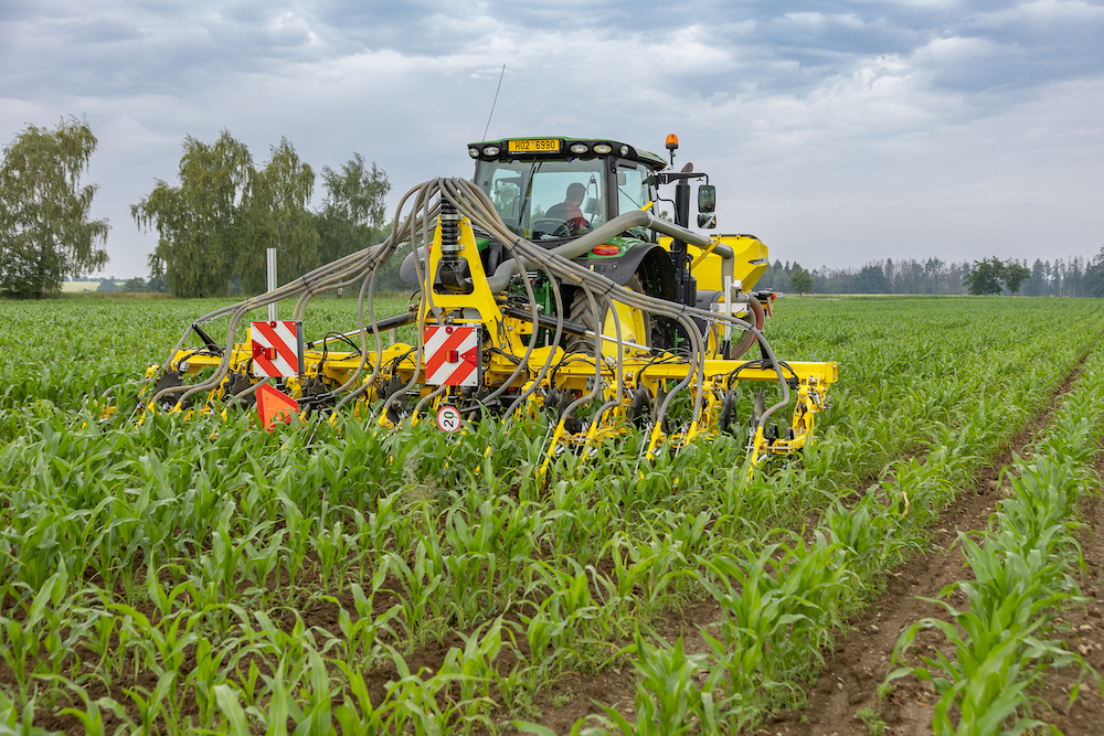

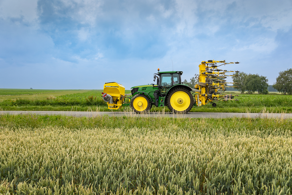

Bednar Row-Master RN-Profi : Des bineuses à grand dégagement

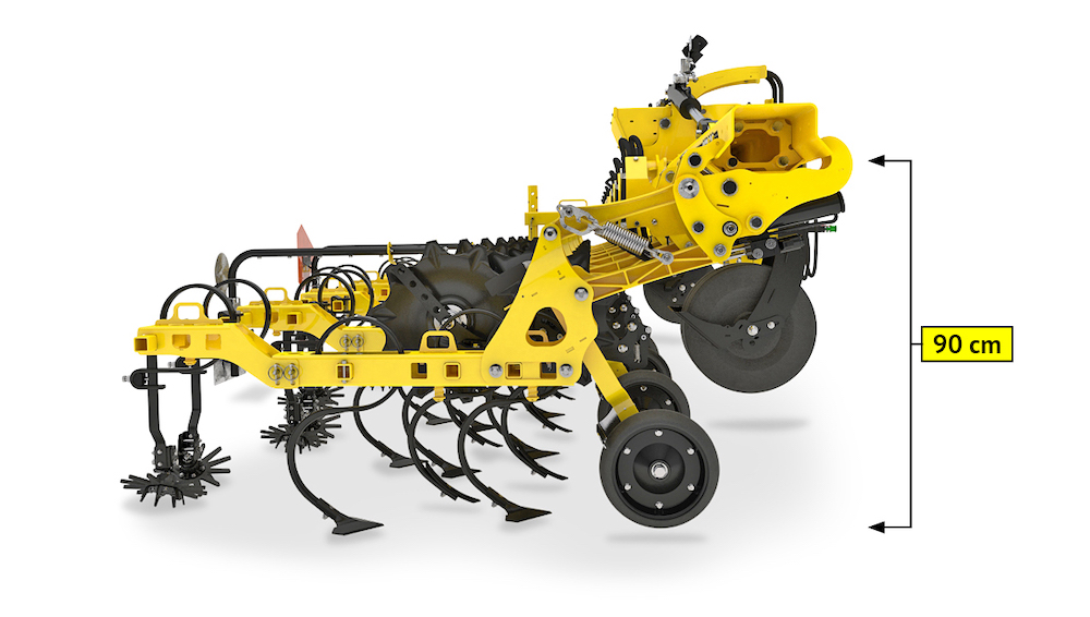

Bednar dote ses bineuses Row-Master RN_Profi d’un nouveau modèle de châssis qui offre une garde au sol encore plus importante, désormais de 90 cm pour intervenir dans du maïs ou du tournesol, même à des stades de végétation avancés.

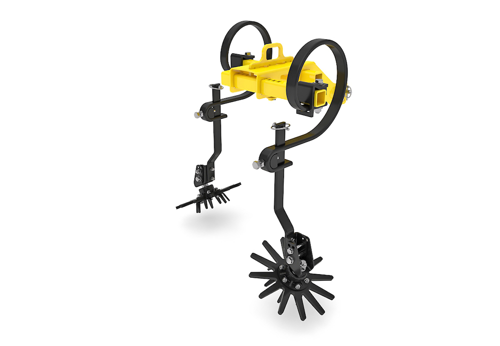

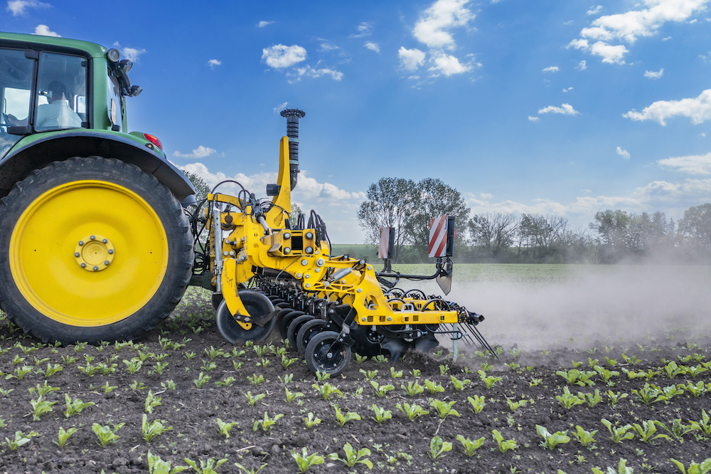

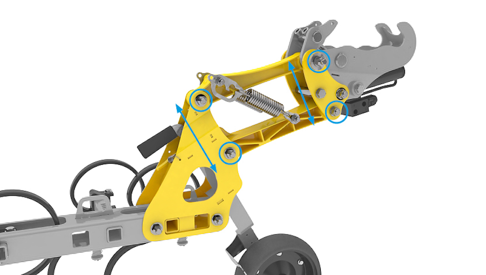

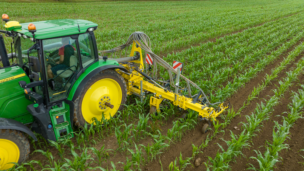

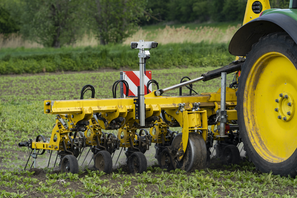

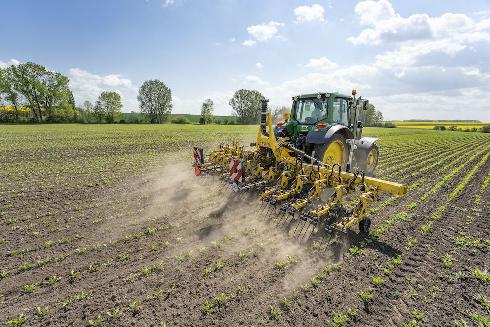

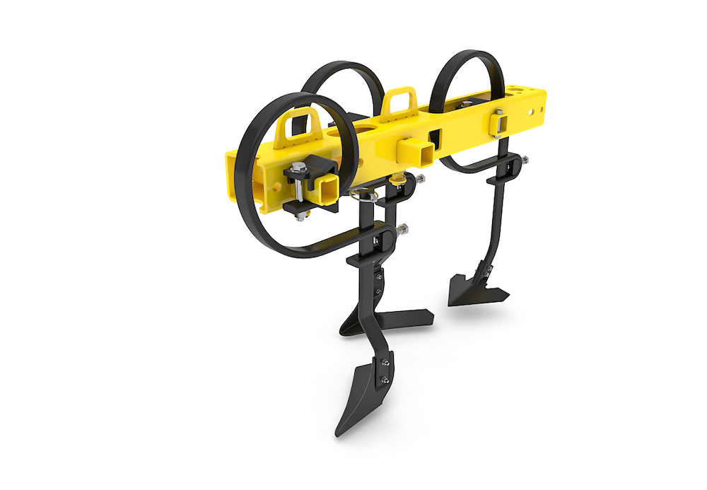

Le tchèque conserve le principe d’éléments de binage montés sur parallélogrammes qui, fixés au châssis à l’aide d’un étrier, permettent de régler l’écartement entre 45 et 80 cm. La gamme est ainsi proposée dans des largeurs de 4,8 à 9,6 mètres, et se distingue par une conception plus robuste, pour adapter un plus large choix d’accessoires pour intervenir à différents stades de végétation. Socs standards ou spéciaux qui ameublissent le sol entre plants sans les abimer, dents diverses et variées pourront ainsi être combinées à des disques de protection ou des cloisons fixes. Si vous réalisez un binage inter-rangs en phase précoce de votre culture, un équipement spécial sous forme d’étoiles à doigts en caoutchouc, qui par leur mouvement rotatif auto-animé arrachent les racines peu profondes des adventices.
Le système Row-Unit Control est une autre caractéristique de cette nouveauté, qui permet donc non seulement d’escamoter un à un chaque élément en hauteur (d’un maximum de 45 cm), pour les préserver lors de passages d’obstacles mais surtout de pouvoir relever intelligemment chaque élément en fourrière, grâce au GPS sans altérer les rangs perdendiculaires.

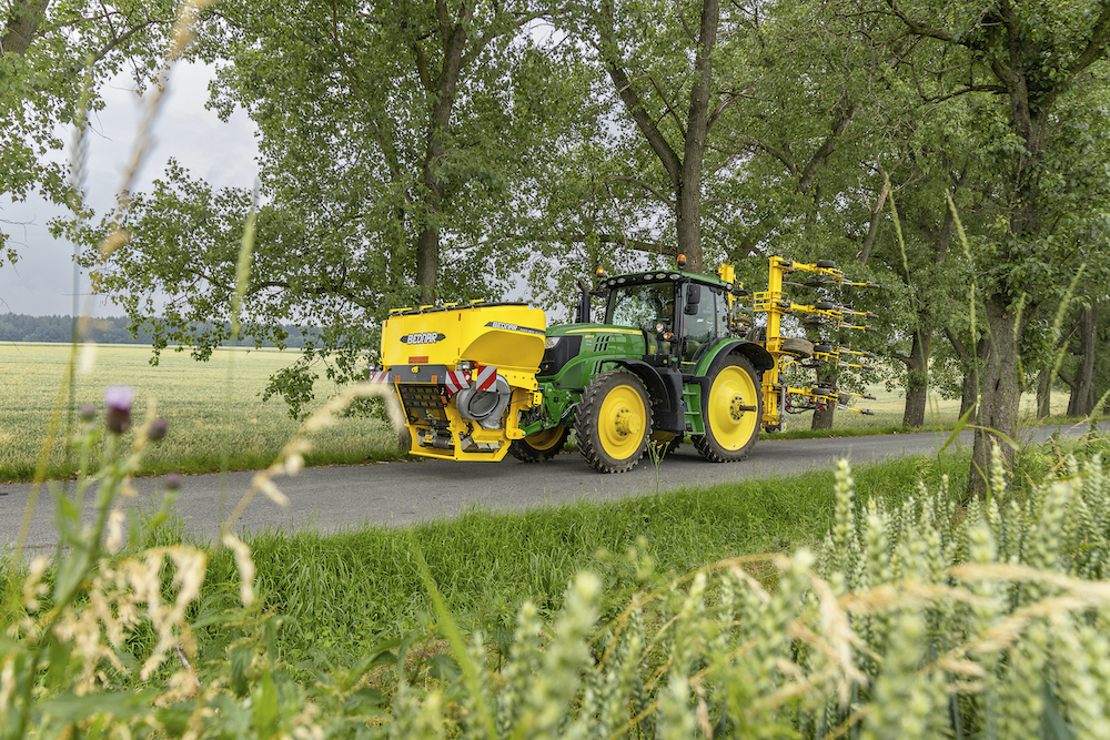

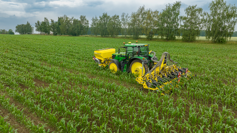

Bednar propose d’équiper sa bineuse d’éléments de semis permettant de semer des plantes intermédiaires dans les inter-rangs de la plante principale et d’un kit d’application d’engrais minéral, par exemple combiné avec une trémie avant portée Ferti-Box FB_F.

Garde au sol du châssis (cm) 90
