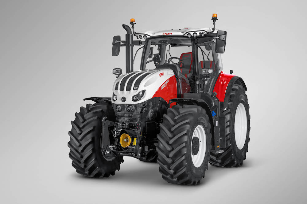

Après les New Holland T7.300 AutoCommand et Case IH Puma 260 CVXdrive, l’autrichien Steyr lance à l’occasion du salon Agraria un modèle plus puissant dans sa gamme Absolut CVT.
Distingué par ses couleurs et son environnement de cabine, le 6280 Absolut CVT permet d’étendre une famille de produits surtout commercialisées en Autriche et dans les pays frontaliers. Ce n’est donc pas pour rien que la firme a préféré le dévoiler hier lors d’un évènement local.

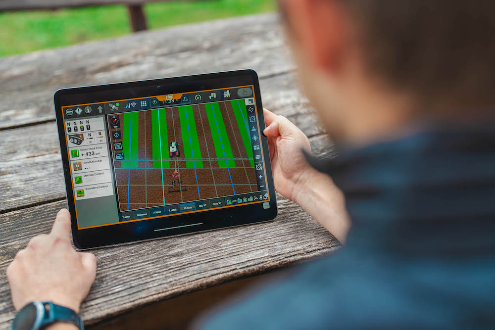

- Le levier MultiController intègre de nouvelles fonctions comme l’engagement de l’autoguidage et quatre touches programmables. D’autres touches programmables sont également placées sur l’accoudoir pour personnaliser l’environnement de conduite. Il est couplé au système AFS Connect qui comprend le moniteur Infomat 1200, le système d’exploitation AFS Vision Pro et le récepteur AFS Vector Pro. Ces éléments permettent à l’opérateur de configurer la gestion du tracteur et les fonctionnalités d’agriculture de précision en fonction de ses besoins spécifiques. Les propriétaires et gestionnaires d’exploitations agricoles peuvent administrer et optimiser les données de l’exploitation, de la flotte et de la gestion depuis un PC de bureau ou un appareil mobile, à tout moment, tandis que les capacités distantes étendues incluent le partage d’écran.
- Système d’autoguidage avec une précision de 1,5 cm (RTX+), le système de manœuvres en fourrières et les compatibilités ISOBUS pour la modulation de dose (VRA) et le contrôle de section.
