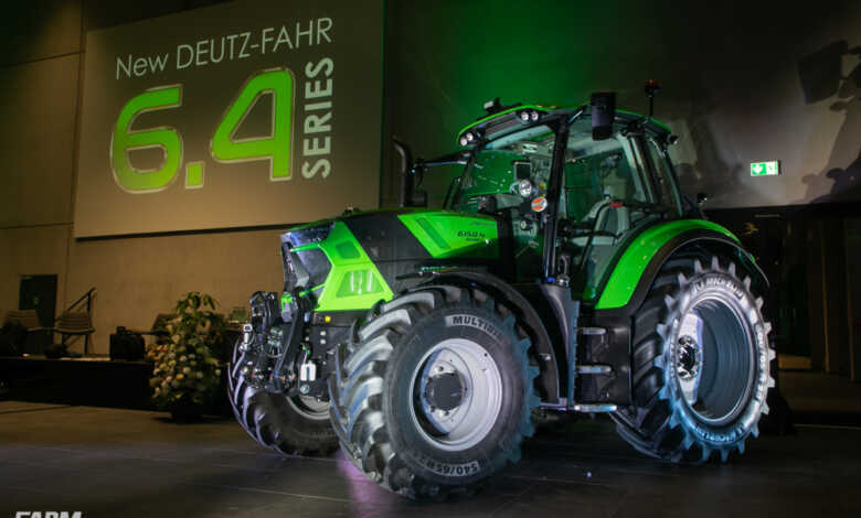

C’est de l’usine où il sera produit, le Deuz Fahr Land de Lauingen en Bavière que le nouveau 6.4 a été dévoilé à la presse, à seulement quelques jours de son lancement grand public.
Si Deutz Fahr a souhaité l’annoncer en avance sur son planning, c’est que le 6.4 est d’ores et déjà prêt à être commercialisé. Il est d’ailleurs déjà au tarif et vos concessionnaires ont déjà pris connaissance des spécificités techniques de l’engin. Livraisons annoncées dès le second semestre 2023.
Deux semaines avant l’EIMA de Bologne, où la firme sera présente (à la différence du SIMA; ne le cherchez donc pas à Paris) le 6.4 arrive à point nommé. Positionné entre le nouveau 6C (120 à 136 chevaux) lancé en début d’année et les 6160.4 et 6170.4 (161 et 171 chevaux), ce nouveau modèle 4 cylindres ambitionne de couvrir la plupart des besoins en polyculture élevage en Europe, avec un empattement de 2,56 mètres, une excellente maniabilité et un confort d’utilisation au niveau des modèles plus forts de la gamme.

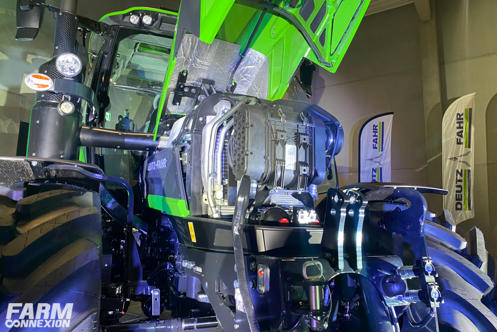

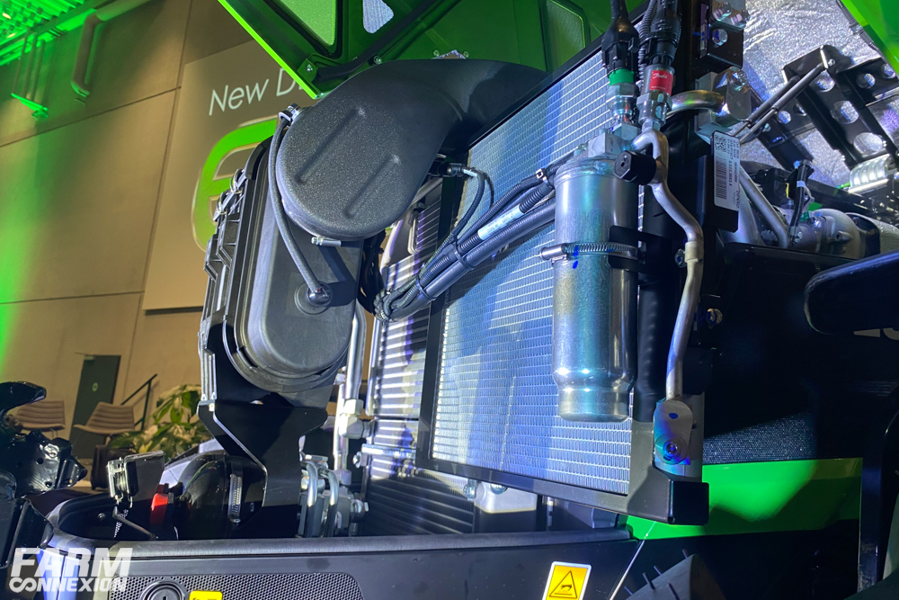

Pas moins de trois modèles sont annoncées avec les 6130.4 – 6140.4 – 6150.4 de 130, 140 et 150 chevaux (respectivement 136, 147 et 156 ch max.), tous alimentés par le 4 cylindres FARMotion 45 Stage V de 3,8 litres de cylindrée (un bloc SDF qui profite aussi à d’autres marques du groupe, telles que Same, Lamborghini et Hürlimann). Un bloc suralimenté par son turbo à géométrie variable VTG à gestion électronique dont la fonction est de répondre sans décalage aux changements de charge, tandis que le ventilateur viscostatique à commande électronique réduit les pertes de puissance et la consommation de carburant. Les poussoirs hydrauliques sans entretien ajustent la soupape en continu pour maintenir le moteur en marche dans des conditions de fonctionnement optimales à tout moment.

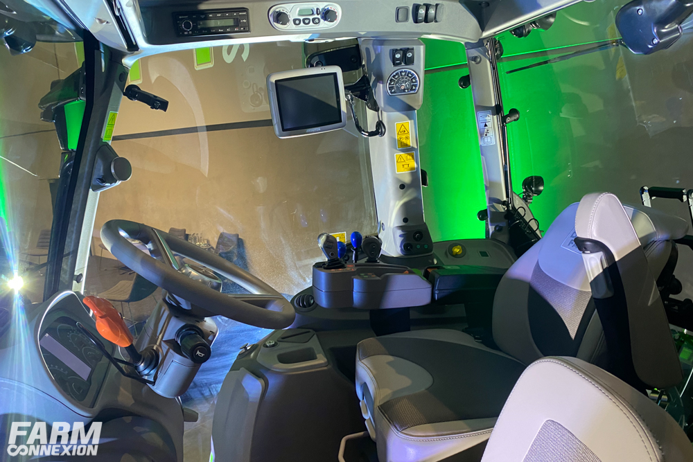

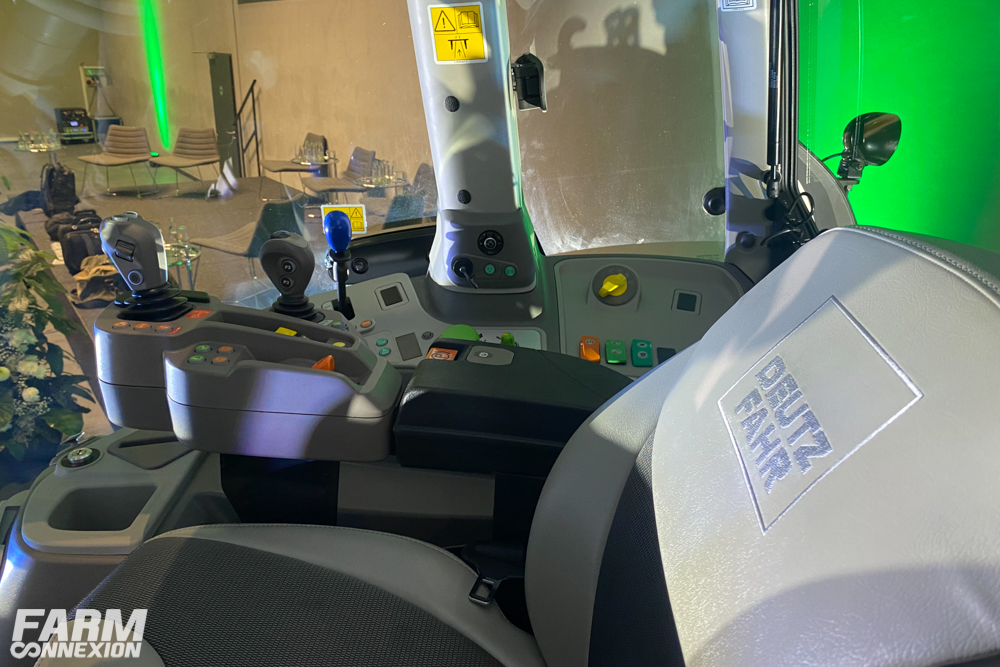

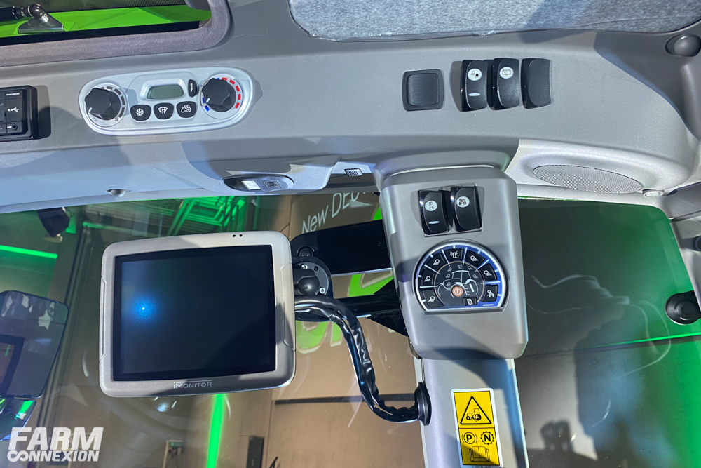

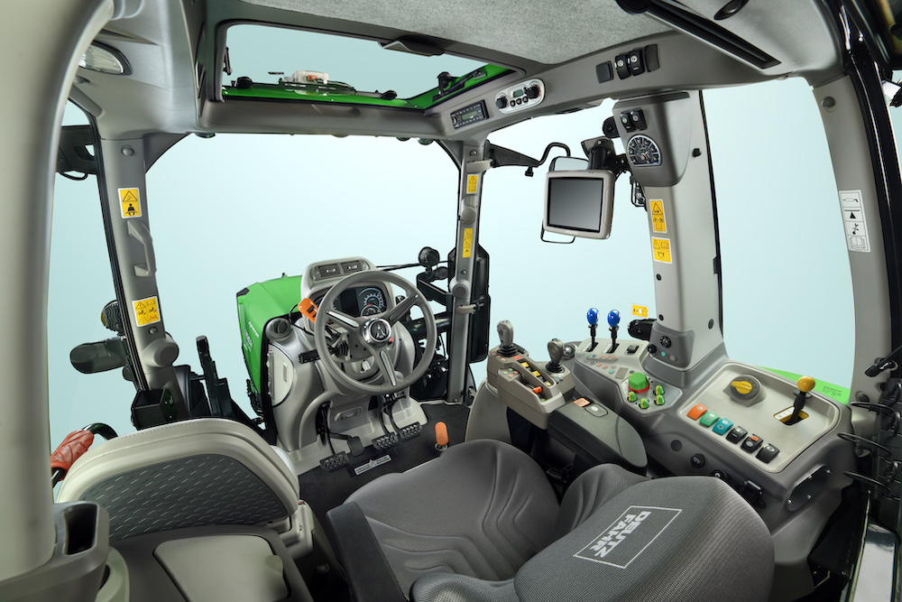

Indétronable des tracteurs Deutz Fahr, la cabine 6 montants Maxivision reprend l’ergonomie des grands 6.4, avec son accoudoir multifonction et un joystick MaxCom qui permet de gérer les principales fonctions de la transmission, d’hydraulique et d’automatismes. Trois niveaux de finition sont proposés. De base, la MaxiVision proposée avec la transmission RVshift (4 distributeurs arrière mécaniques), MaxiVision + (deux distributeurs arrière mécaniques et deux électrohydrauliques) pour les deux transmissions, et MaxiVisionPro exclusive aux versions TTV (distributeurs électrohydrauliques et terminal iMonitor 12 pouces en option) sur l’accoudoir MaxCom qui permet des fonctionnalités supplémentaires comme ISOBUS et l’autoguidage.
Toutes les cabines MaxiVision peuvent être équipées des nouveaux rétroviseurs XLarge : 65 % plus grands, d’une suspension pneumatique en option, d’une vitre avant ouvrante, de plusieurs supports pour smartphone et tablette, d’une glacière amovible, d’une radio DAB+ ainsi que du tout nouveau système audio 4.1 premium.
