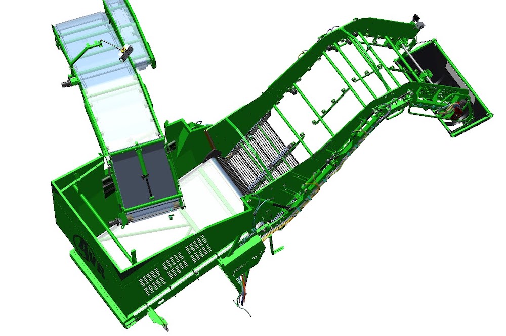

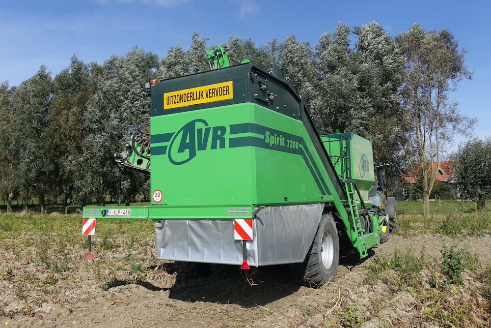

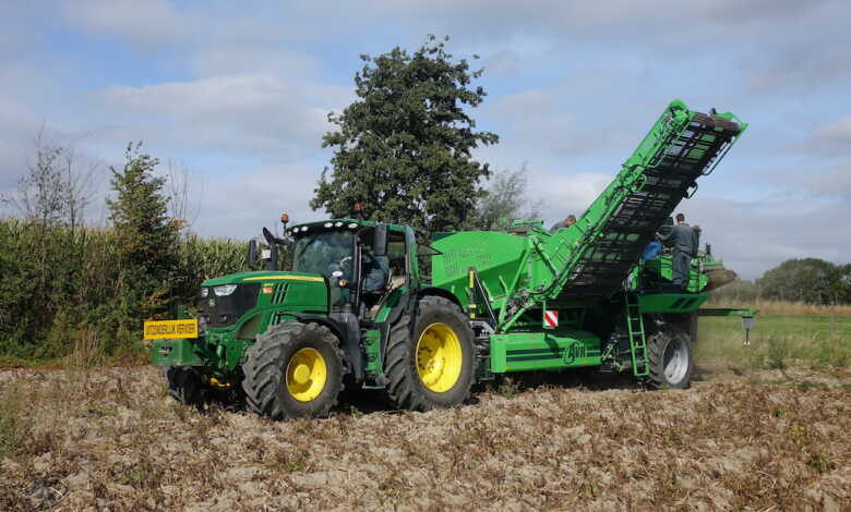

Une trémie Clean & Go pour l’AVR Spirit 7200

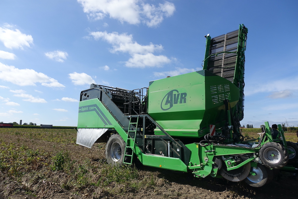

Le belge AVR lance sa nouvelle arracheuse de pommes de terre traînée deux rangs Spirit 7200. Elle mise sur sa trémie déportée Clean & Go.

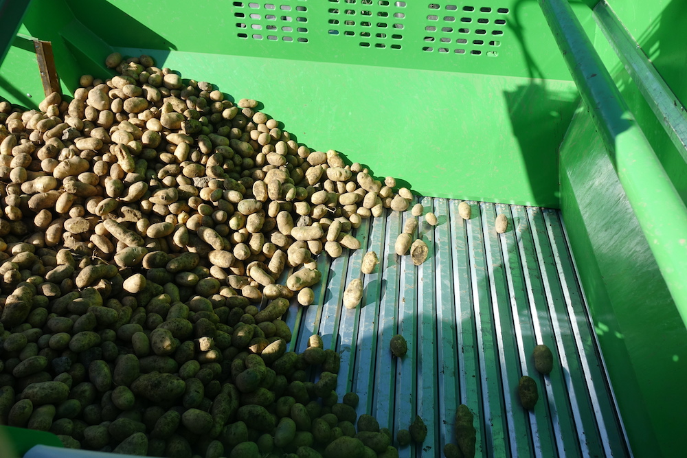

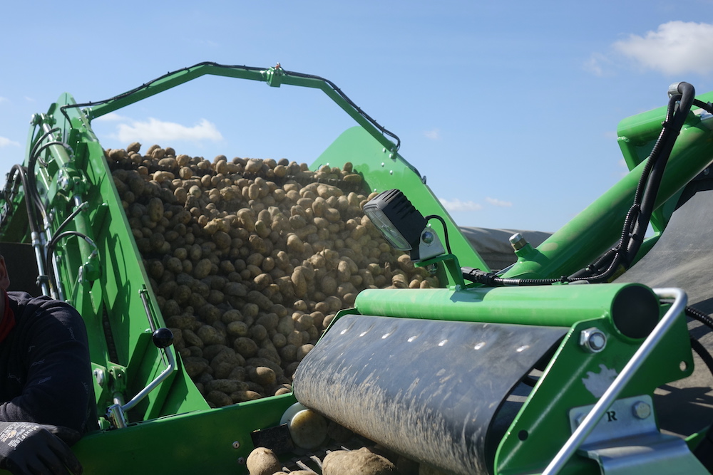

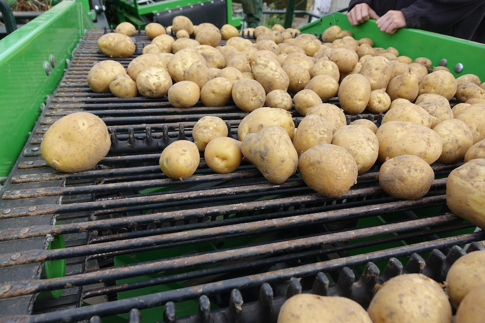

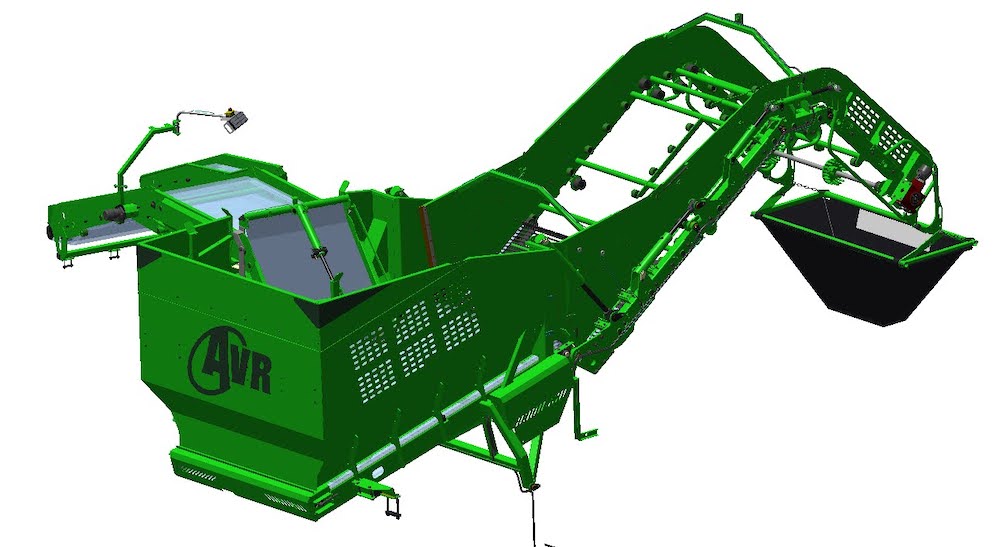

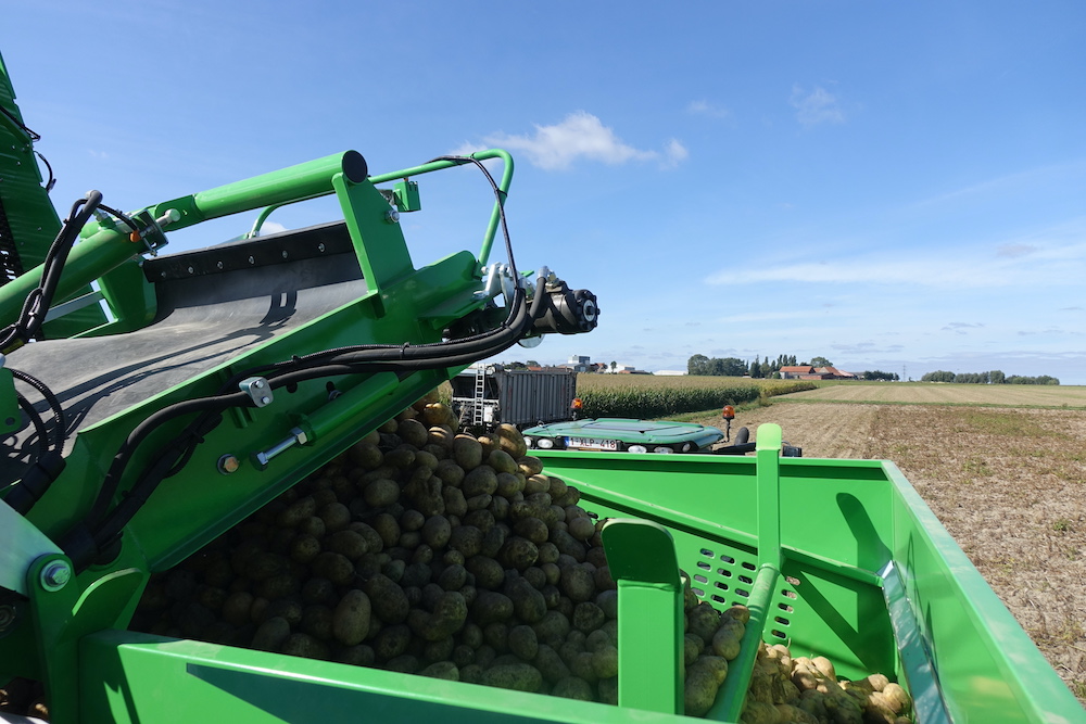

D’une capacité de 6,5 tonnes, la nouvelle trémie Clean & Go permet de décharger pendant la conduite, ce qui permet de gagner énormément de temps. Plus besoin de s’arrêter, de lever la trémie et de manœuvrer autour du tombereau pour pouvoir décharger. Mais surtout, elle assure un nettoyage supplémentaire grâce à un rouleau déterreur monté entre le fond mouvant et l’élévateur. L’utilisation d’un tapis à barreaux comme tapis élévateur permet également d’augmenter la capacité de tamisage.

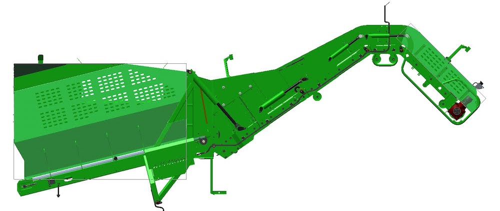

Les 3 articulations de l’élévateur permettent de décharger en profondeur dans le tombereau. Si nécessaire, un amortisseur en option peut être installé pour pouvoir briser les chutes ou remplir les palox pendant la conduite.
Les points clés:
  • Trémie de 6,5 tonnes avec élévateur
  • Fond mouvant à commande hydraulique
  • Élévateur à commande hydraulique
  • Transition hexagonale / rouleau déterreur (espacement de 18 mm)
  • Tapis de tamisage avec pas de 35 / bardage en PVC étoilé 16 mm
  • Surface de tamisage de l’élévateur = 1,65 m x 4,55 m = 7,5 m²
