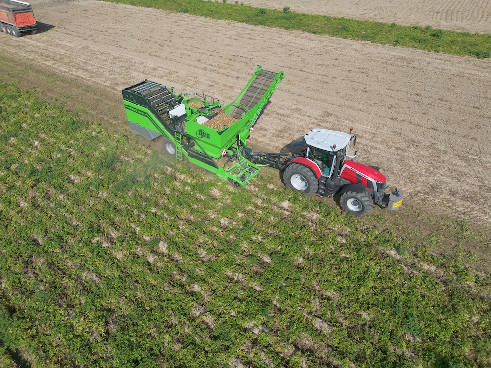

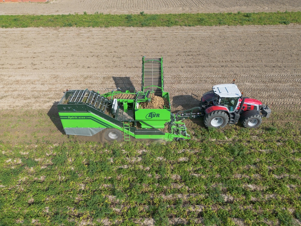

AVR Spirit 9200i : Une arracheuse deux rangs Isobus
Évolution de l’arracheuse 2 rangs Spirit 9200, la nouvelle Spirit 9200i du belge AVR a subi un certain nombre de mises à niveau importantes portant sur le contrôle, la traction, le tapis à mailles carrées (MC), le module de rouleaux CR et la trémie Clean & Go.

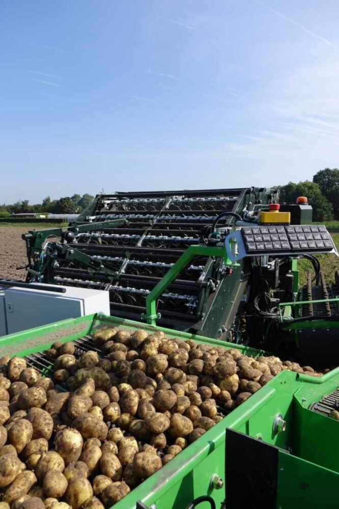

Jusqu’à quatre tapis de tamisage sont disponibles pour le module de tapis à tétines. Deux tapis d’arrachage courts ou un tapis d’arrachage long peuvent être fixés à l’avant de la machine. Un tapis d’arrachage supplémentaire, et donc une chute supplémentaire, augmente significativement la capacité de tamisage de la machine. Si le sol peut être tamisé facilement et pour le traitement le plus doux possible, un long tapis unique est la meilleure option.
Vous pouvez fixer un tapis de tamisage souple équipé de caoutchouc directement devant le module de tapis à tétines ou vous pouvez opter pour un module de rouleaux CR pour une capacité de nettoyage supplémentaire. Les hauteurs de chute sont maintenues à un minimum dans l’intégralité de la machine. Le tapis à mailles carrées et le tapis de tamisage étant proches l’un de l’autre, la hauteur de chute depuis le tapis d’arrachage jusqu’au tapis de tamisage est limitée autant que possible. Grâce à ce mécanisme, la Spirit 9200i d’AVR garantit les hauteurs de chute particulièrement basses du marché.

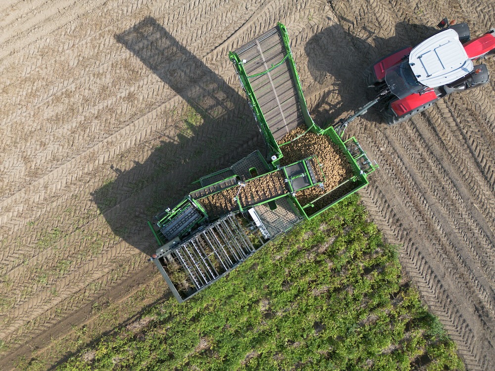

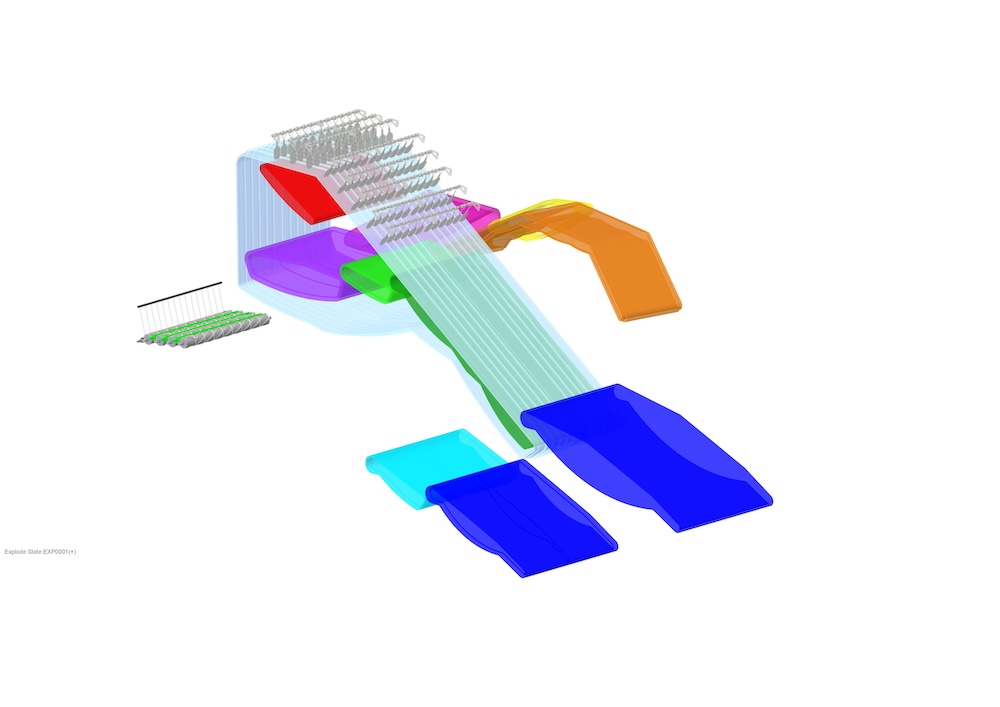

Le système de séparation des fanes
Il combine le tapis de tamisage et du tapis à mailles carrées. Un ensemble composé de deux rangées de racleurs et un autre ensemble composé de trois rangées de racleurs montés au-dessus du tapis à mailles carrées veillent à ce que les pommes de terre restent dans la machine. Ces ensembles sont réglables en hauteur individuellement et les rangées de racleurs doivent être installées de sorte à garantir une distance adéquate entre elles afin d’optimiser la capacité de séparation de la machine. En cas d’accumulation des fanes, les châssis des rangées peuvent être relevés. Trois rangées supplémentaires peuvent être ajoutées au sommet de la machine. Un convoyeur fermé se trouve sous le tapis à mailles carrées : il décharge les fanes et permet aux pommes de terre accidentellement transportées avec les fanes de retourner dans la machine.

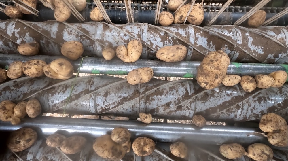

Un ensemble de rouleaux CR pour le tapis à tétines augmente considérablement la capacité de nettoyage de la machine, sans besoin de changements directionnels supplémentaires dans la machine. Cette caractéristique est unique sur le marché. Les rouleaux CR évacuent efficacement la terre meuble, les mottes et les petits cailloux du flux des produits, relâchant ainsi la pression sur les tapis à tétines qui retirent donc plus efficacement la terre meuble et les fanes restantes. La position, la vitesse et le sens de rotation des rouleaux souples peuvent être ajustés sur l’écran de visualisation à l’aide d’un widget pratique. Le dernier rouleau du module CR a également été équipé de caoutchouc et, combiné à une barre à brosse, fait office de rouleau effaneur efficace.  Les options de réglage apparemment infinies du module de rouleaux CR permettent une utilisation du cadre avant dans toutes les situations.
Module du tapis à tétines
Il est situé à l’arrière de la machine est entièrement réglable en termes d’inclinaison et assure le contrôle total du flux des produits dans toutes les circonstances : que vous travailliez en pente ou sur un terrain plat, sur un sol léger ou dur. Le flux des produits sur le tapis à tétines en ligne est guidé par le triple rouleau déflecteur, réglable en hauteur, vers le tapis à tétines transversal équipé de deux peignes rotatifs à 2 rangs. C’est à ce niveau que la séparation des mottes et cailloux se déroule, avant l’inspection finale sur la table de visite.

La Spirit 9200i est équipée d’une trémie d’une capacité tout juste supérieure à 8 tonnes. La hauteur de déchargement peut être ajustée jusqu’à 4,20 m, un amortisseur démontable hydrauliquement ou un entonnoir de remplissage des palox est alors disponible.
Une trémie Clean & Go est également disponible en option. Vous pouvez choisir le meilleur des deux mondes : une capacité de 8 tonnes de pommes de terre, une capacité de tamisage supplémentaire et aucun besoin de stopper la machine pour décharger la trémie.
